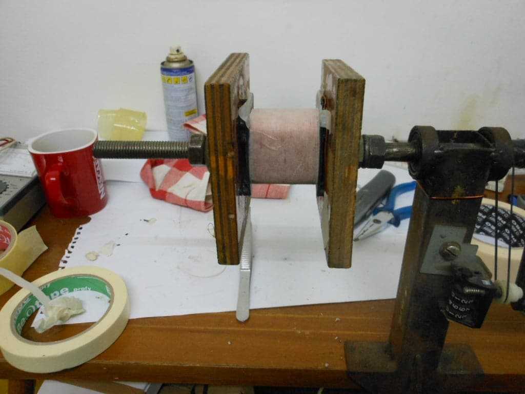

Pošto je prošlo pristojno vreme od kada sam uzeo na pozajmicu izlazne trafoe za generator bruma el 84 bio bi red da ih vratim pa sam odlučio da namotam par komada. Ali avaj ne znam da proračunam provedoh besanih noći na turneraudio i silnom netu ali bez nekog rešenja, :dash1:  razlog je verovatno kec iz matematike u skoro svim razredima, pa bih stoga molio za pomoć nekoga ko zna to da uradi. Već sam navrljio jedan trafo po proračunima peške sa rezultatima koje sam ubacio u program koji sam naknadno našao i to je prva slika:
post-1773-0-97930100-1428962205_thumb.pn

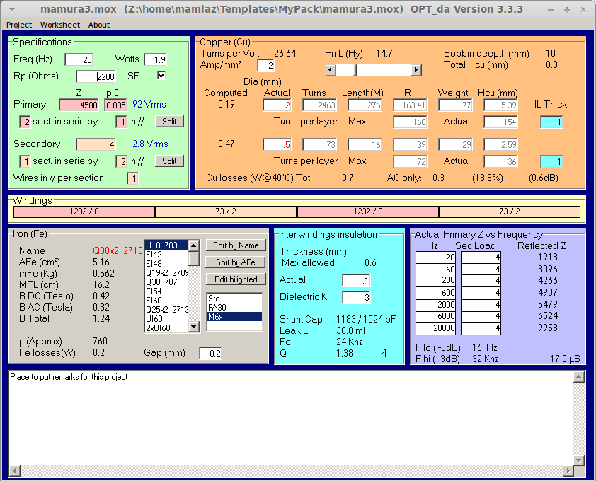

trafo radi ali je zvuk dreš nema visokih sve je mutno i nema snage uopšte, znači ne valja. :angry7:  Iz simulacije se vidi da je Fhi (-3dB)= 32kHz što je malo al to nisam znao da izračunam . Zanima me isto tako koja je optimalna induktivnost primara za EL84 u triodi, da nije možda previše navojaka u primaru?

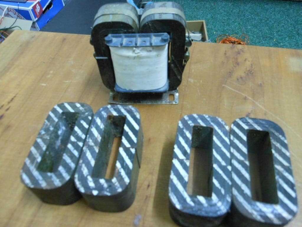

Jezgra su dupla c od ukupno 5,16 cm2

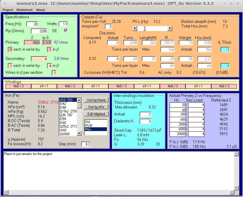

Drugi (tj treći jer sam još jedan uradio na EI limovima 84 od 11cm2, isto ne valja)  planiram da motam po sledećoj šemi pa me zanima šta ne valja  :crazy:

Kolegione Banat,  u sličici programa tj simulaciji je broj navojaka i način vezivana a to je u ovom slučaju pet primara redno i četiri sekundara paralelno.
Pitanja: kako konkretno spojiti krajeve i početke sekcija primara da li motati sekundare u suprotnom smeru...

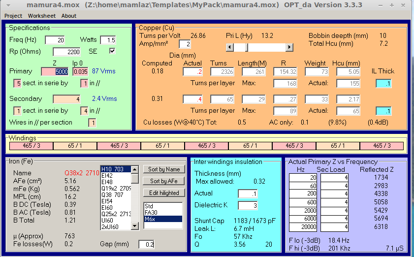

Stein: pitanja: zašto konkretno 5k primar, kada je u triodi fabrički podatci kažu 3k5. I nikako da provalim koja induktivnost je najbolja za el84 i kako se to računa, znam da utiče na reflektovanu Z i određuje graničnu frekvenciju, da nije mnogo tih 13Hy a po računu sa turneraudio izađe čak na 17,6 za Rla 2200 i F 20Hz a i po programu ali toliko žice ne može da stane.
Evo i simulacije, na konkretnoj  bobinici širine 40mm i dubine 10mm (isto ubačeno u program) moze da stane max 155+- 2  navojka ove zice koju imam a da se ne pravi cirkus program kaže  max168 a ne moze
Primar je dobro vezan  sa tako redno vezanim sekcijama , ali zato sekundarne sekcije Ne treba vezati paralelno , i to je po mom misljenju i osnovni razlog ` mutavosti ` tog izlaznog trafuljka odnosno Amp-a ,
Raskaci sekundare i probaj vezi zvucnik samo na jednu sekciju , pa onda dodaj Redno sledecu sekciju sekundara vodeci racuna na pocetke i krajeve sekcija da ispadne redna veza  pa poslusaj i javni ....
I pitanje : jesi  dodao malo tankog papira izmedju polutki C jezgara da bi anulirao magnetizaciju jezgara ?
Edit ,( nema razloga da motas bili koju sekciju u suprotnom smeru ).
Pajz kad ne umem da objasnim zašto većina objavljenih konstrukcija sa SET EL84 (koje sam do sada video) ima utrpano 5k0 i 5k2 trafoe u izlaz...
Što se tiče induktiviteta, Lundahl LL1671/30mA je deklarisan na cca 35H... http://www.lundahl.se/pdf/1671.pdf
Još jedna ćorava koka- koliko se ja sećam, a ispravite me slobodno, ima neko pravilo da unutrašnja otpornost lampe treba da se gađa sa trafoom tako da otpornost primara trafoa treba da bude veća od otpornosti lampe, a kako taj odnos raste, smanjuje se snaga u muzici ali drastićno padaju vrednosti distorzija, tako da se i meni prikazuje za EL84 5k/6-8R.
To primarno zavisi od prenosnog odnosa trafoa. Ako svaki pojedinačni sekundar ima potrebnu vrednost da se dobije željeni prenosni odnos, onda se sekundari rade od tanje žice i vezuju paralelno pa se zbraja struja koju mogu da prenesu - ako se pak, (ređi slučaj) sekundar deli na n delova a mota debljom žicom onda se vezuje redno. Stari trafojčići u kućnim radio aparatima su se najčešće radili tako da je stavljen P1 (=1/2 P uk.) - S - P2 (=1/2 P uk.) ...
Ja sam kod mog SET sa EL34 izlazni trafo radio sa 5 delova primara vezanih redno, a gde je svaki segment bio ravan 1/5 sveukupnog broja navojaka, dok je sekundar bio složen od 4 (4x1) sekundara (puni broj navojaka) pa sam ih vezao paralelno, dobio 4x veću struju na sekundaru u odnosu na samo jedan od četiri, manji unutrašnji otpor sekundara i dobru proslojenost, te lepo složene namotaje. Da sam kojim slučajem te sekundare vezao redno, dobio bih neadekvatan prenosni odnos, a kačenjem standardnog zvučnika od recimo 8 oma nominalne impedanse, opteretni otpor primara bi otišao u tri lepe u odnosu na proračunato/planirano/željeno...

Ako stein-ov trafko radi sa paralelnim sekundarima uradiću i ja moj tako. Turner je dao paterne za sekundare zavisno od broja sekcija ali nisam uspeo do kraja da prokljuvim kako da ja to odradim u konkretnom slučaju jer je teško uskladiti broj zavojaka a da popuni ceo sloj i debljinu raspoložive žice.
Probao sam sa jedan sa rednim sekundarima i taj je imao prenosni odnos za redno vezane tj ukupan broj navojaka 1200p+1200p i 38s + 38s tj TR30 i ZR 900 sto bi dalo 3k6 na 4 i 7k2 na 8 ali izgleda da nije dobra račinica.

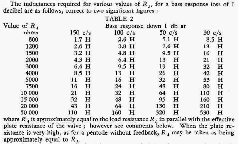

Po ovoj neskor-ovoj tablici kaže da je 13H ok za 84 jer je Rp 2k2 u triodi i RLa = (Ea/Ia) - (2 x Ra) u mom slucaju 280/0.035 - 4400 = 3600 i to u paraleli kaze 1365 (izračunao prvo 990 lud)
