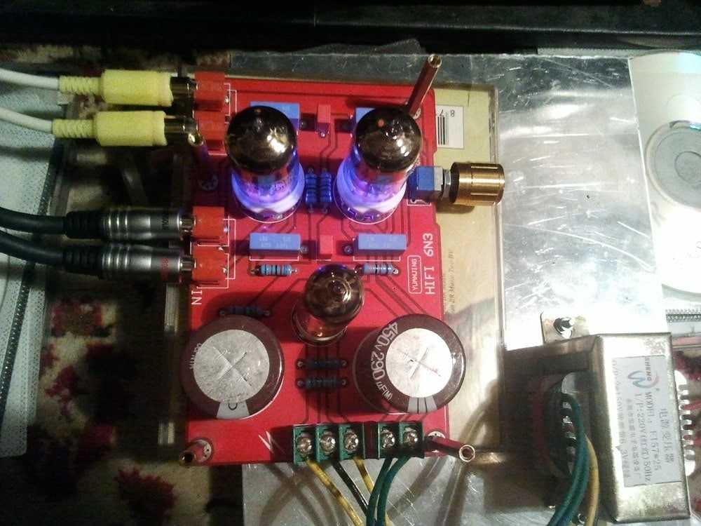

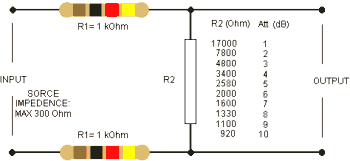

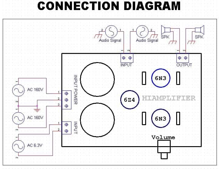

Kupio sam kinesko pretpojačalo sa 2x6n3 i 6z4 cevima (http://www.yuan-jing.com/6n3-6z4-rectifier-vacuum-tube-pre-amplifier-transformer-a) koje ima prevelik gain. Čitajući našao sam dva načina. Prvi je promenom ulaznih otpornika http://www.audiokarma.org/forums/showpost.php?p=8035214&postcount=363http://www.diyaudio.com/forums/class-d/237086-tpa3116d2-amp-509.html#post4069516  što mi je naj lakše. Drugi je pasivnim ateunatorom (sličica) a oma i rca varijante koje su oko 30-40eura.

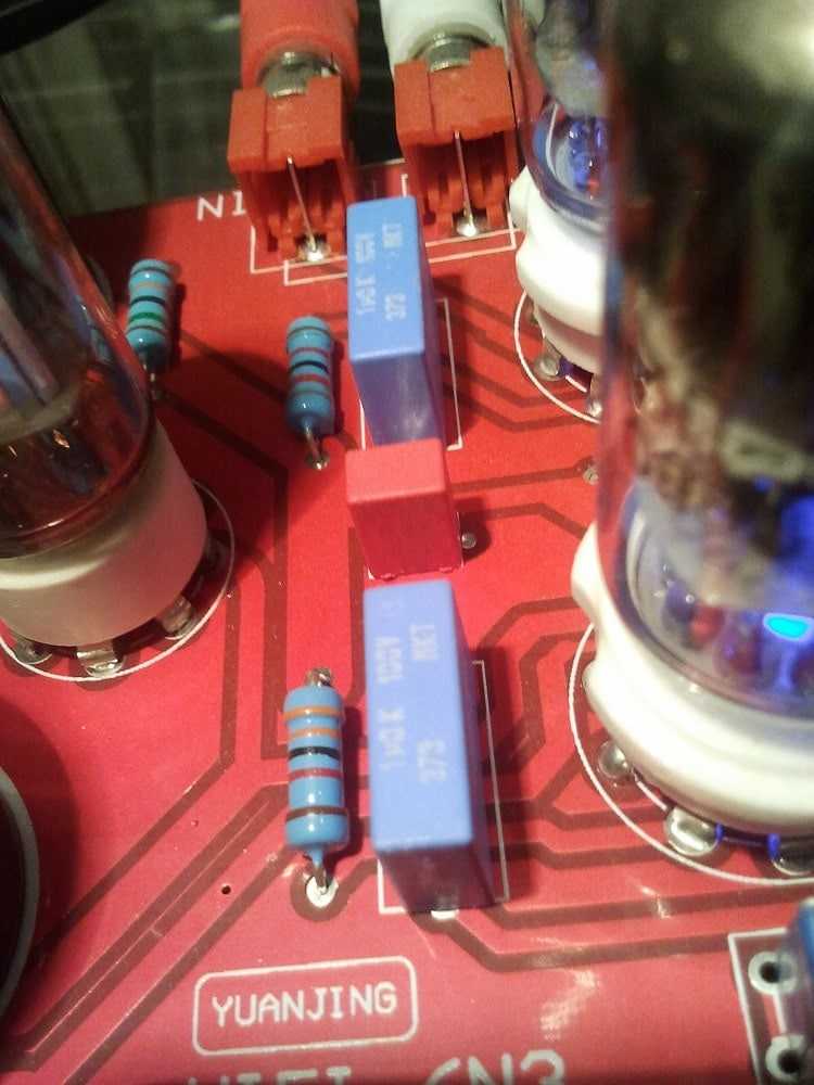

Pisao sam proizvođaču za elektro šemu ali nism je dobio. Da li bi neko mogao, na osnovu prve slike da mi kaže koji su to ulazni otpornici? Predlog koju vrednost otpornika, neke posebne, gde...
Pošto su ljudi menjali i kondenzatore (Philips 1uF/100v) ima li smisla i koje staviti?

6N3P zameniti sa ECC82.
mada nije obavezno.
nije velika prepravka.
videti koliki je anodni otpornik, ne treba biti veci od 22K za ECC82.
pin 1 i pin 6
zameniti i one kineske kopije Philips-a i Wima blokova.
za pocetak.

Originalno su bile kineske 6n3 koje sam zanenio sa ruskim 6n3p-ev (6Н3П-ЕВ). Nisam ni znao da može da se prepravi za ecc82. Ja se u ovo ne razume. Mogu da prelemim nešto (kao levom) i to je sve.
Koje kondove staviti i da li menjati vrednosti? Na ona 2 linka su 1uF zamenili sa 2,2 uF.

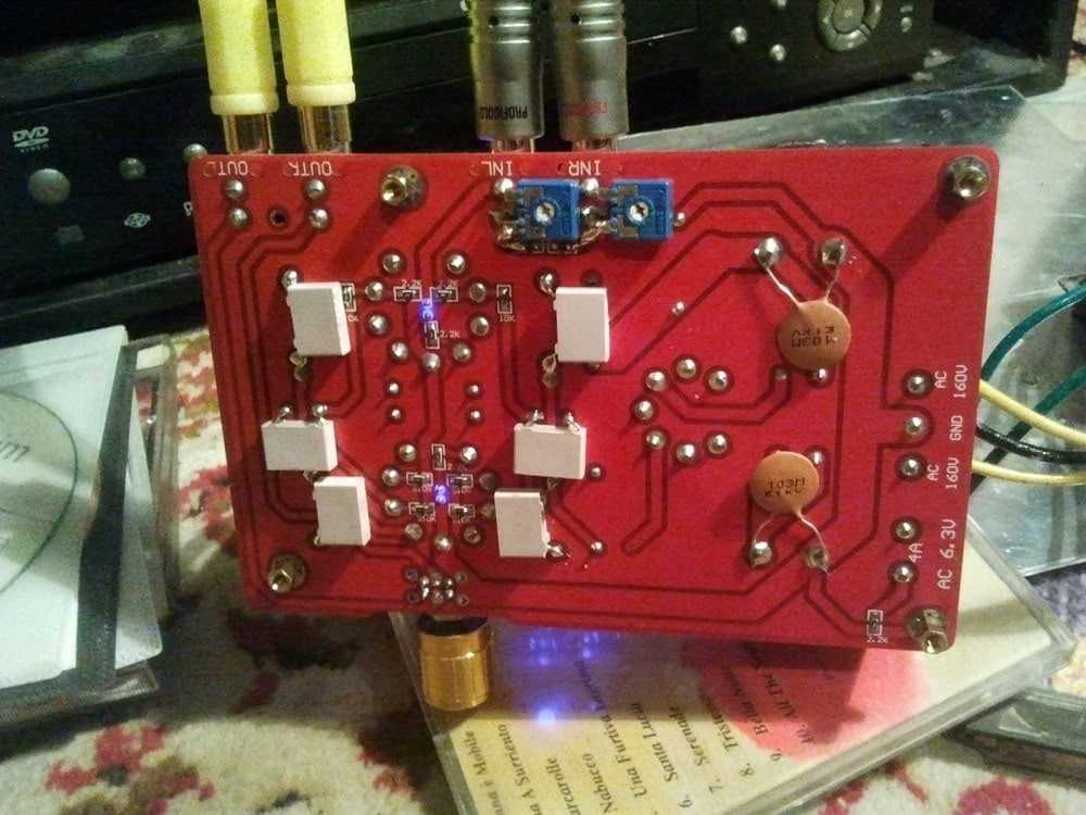

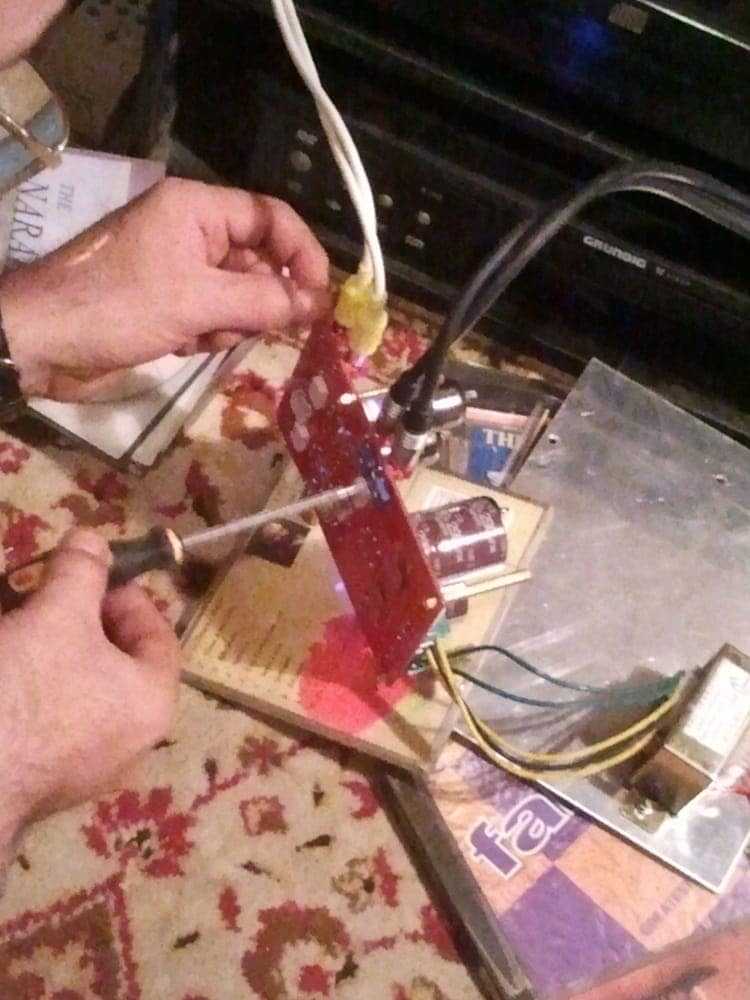

Bio sinoć kod Saleta (sax.hifi) da mi odradi smanjenje gain-a. Hteo čovek svašta da radi ali odozdo su SMD delovi tako da odustasmo. Ajd što je smanjio gain nego i slušao sloniće  :guitarplayer: . Sreća, sreća, radost. FALA Sale na druženju i na lemljenju :shakehands:  .

Probao. Šljaka. Sje.... sam lampuceru. Desni kanal. Nisam lepo uboo opamp i sad ne radi lepo. Kad je samo jedan opamp sve je ok. Dva paralelno, ok. Kad stavim sva 3 izobličuje, greju se... Nikad ovakve stvari ne idu same. Ko ga šiša. Radi s jednim a i već neko vreme razmišljam o nabavci drugog.
Da napišem šta bi. Doneo, radi. Do subote nisam ni uključivao. U subotu uključio, igrao se malo. Namestio trimere na 9 sati i tek sad malo slušam. Zadovoljan. Mogu i do 14h da odvrnem, kao pre na 10-11h. Ono što mi je trebalo, ok nameštanje kod tihog slušanja. Prezadovoljan. Hvala ti puno Sale.
