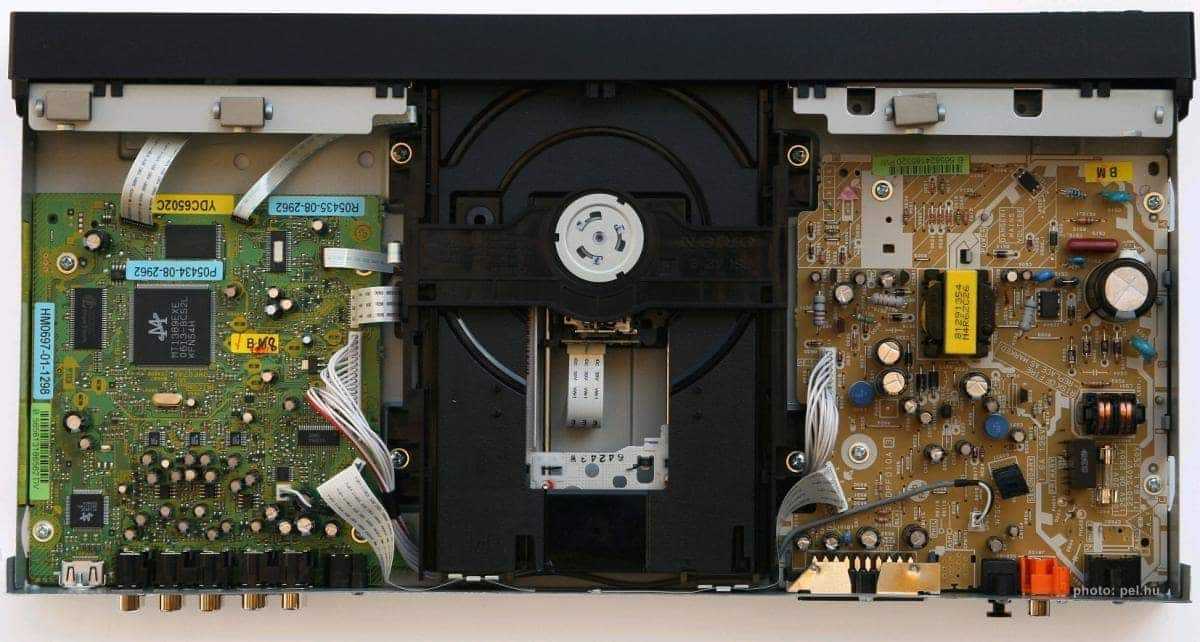

...sam se banovo Napisano Decembar 10, 2014 Share #1 Napisano Decembar 10, 2014 Da li netko zna neki linak (osim lampizatora) za modifikovanje ovog DVD-a sa slike? Već ovako u fabričkoj izvedbi radi odlično naročito sa DVD-A i SACD-ima pa me zanima dali je neko uspeo još malo da ga poboljša ili zna kako ga malo tjuningovati? Digitalni izlaz sam već odradio, nego možda malo budžnuti napajanje? Analogni izlaz? Link to comment Podeli na ovim sajtovima More sharing options...

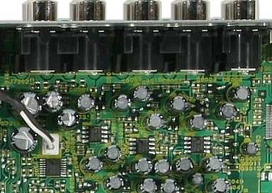

...sam se banovo Napisano Decembar 12, 2014 Autor Share #6 Napisano Decembar 12, 2014 Opampovi su originalno neki jeftini JRC tipa sa jednostrukim napajanjem. Na jednom Technics playeru sličnu situaciju riješio sam sa LME49720, odnosno LM4562 i bilo je bolje. Poprilično. Da to sam potpuno zaboravio hahahaha e samo bi te zamolio ako možeš na slici da mi zaokružiš koja su to dva opampa za stereo izlaz i još jedno pitanje, dali mogu samo da ubacima lme4562 ili moram dodati i neki kondenzator? Imam negde i duple singlice bb627 na adapteru ali mislim da one zahtevaju veću voltažu (12v?) da bi radile dobro, više mi se taj zvuk dopada što dobijem sa 627. Baseva imam svakako previše Link to comment Podeli na ovim sajtovima More sharing options...
zbotic Napisano Decembar 12, 2014 Share #7 Napisano Decembar 12, 2014 Teško bez šeme... Ako je slično kao kod dvd 600 onda je jedan po kanalu odnosno dupli na dva kanala samo treba otkriti koji je za front. U principu ovi predloženi opampovi mogu i bez dodatnih bypas kondenzatora. Zato sam ih i predložio. S bajpas kondezatorima je bolje. Sve u svemu, trebao bi imati i neko DIY iskustvo za to napraviti....... Link to comment Podeli na ovim sajtovima More sharing options...
zbotic Napisano Decembar 12, 2014 Share #8 Napisano Decembar 12, 2014 Evo ih tri komada a logično bi bilo da su poredani onako kako su poredani chinchevi na zadnjoj strani. Iako sam vidio i drugačije slučajeve :) Link to comment Podeli na ovim sajtovima More sharing options...
...sam se banovo Napisano Decembar 12, 2014 Autor Share #9 Napisano Decembar 12, 2014 Clipboard01.jpg Evo ih tri komada a logično bi bilo da su poredani onako kako su poredani chinchevi na zadnjoj strani. Iako sam vidio i drugačije slučajeve :) Imam neko malo iskustvo ali bi ovo pošto je jako sitno ostavio drugaru (koji švajsuje ceo život) da mi to zameni, samo ne znam koje kondenzatore tj od koje vrednosti da stavim i gde da ih spojim? Zašto ima tri opampa a ne dva? Previše pitanja... Link to comment Podeli na ovim sajtovima More sharing options...
zbotic Napisano Decembar 12, 2014 Share #10 Napisano Decembar 12, 2014 Pa ima šest kanala, a to je tri dupla opampa. Od 100nF do 1uF može biti vrijednost kondezatora koje bi trebalo zalemiti što bliže nožicama opampa na koje se spaja + i - napajanje, a kako ovdje postoji vjerojatno samo + napajanje onda uz tu nožicu (pin 8 opampa), a prema nuli. Ako prijatelj zna, znat će...... Link to comment Podeli na ovim sajtovima More sharing options...

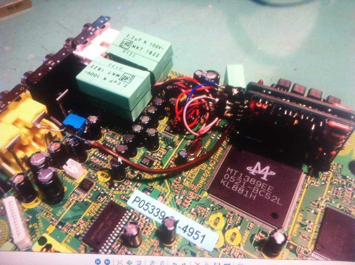

...sam se banovo Napisano Januar 8, 2015 Autor Share #18 Napisano Januar 8, 2015 Ok malo se čačkalo po izlazu i sve lepo radi (malo tanko svira za moj ukus ali neverovatno detaljno) naravno slabije nego direkt digi preko koaksijalca u dac ali zasad jedina varijanta za dvd-a i sacd. Opampovi rade sa 12v bez problema! Link to comment Podeli na ovim sajtovima More sharing options...
zbotic Napisano Januar 8, 2015 Share #19 Napisano Januar 8, 2015 Al si ga natovario. Može li se zatvoriti poklopac? Link to comment Podeli na ovim sajtovima More sharing options...

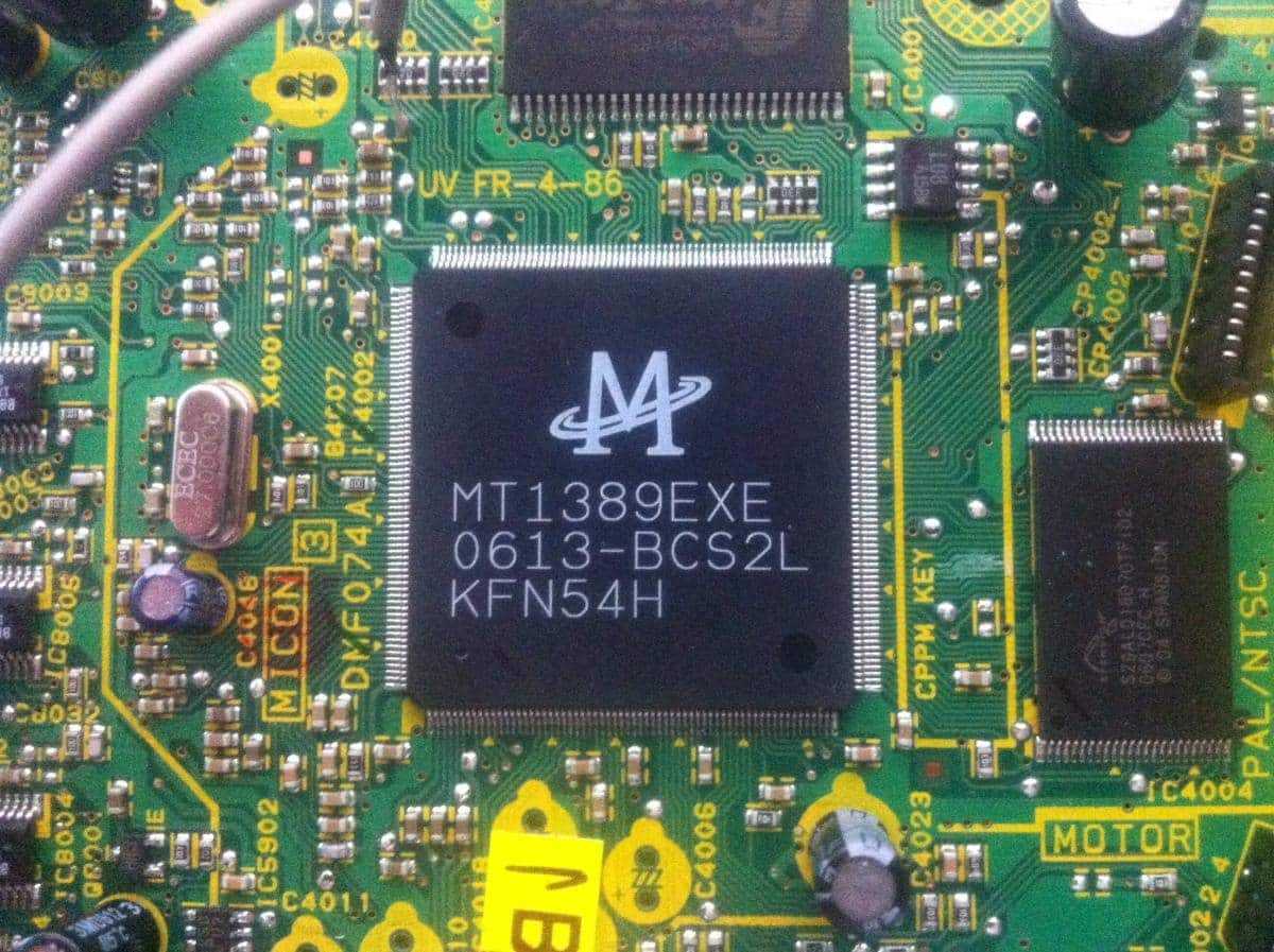

...sam se banovo Napisano Januar 8, 2015 Autor Share #20 Napisano Januar 8, 2015 Al si ga natovario. Može li se zatvoriti poklopac? Da naravno da može :-) nego ovo je druga serija procesora pa nije spdif out tamo gde je od mt389fe... Da li znaš na kom pinu je pa da odatle izađem na coax tj našao sam ja na datašitu da je pin 255 ali ne znam gde se tačno nalazi... Čini mi se da su modeli EE i EXE sa istim rasporedom... Link to comment Podeli na ovim sajtovima More sharing options...
...sam se banovo Napisano Januar 8, 2015 Autor Share #21 Napisano Januar 8, 2015 tj pin 225 Link to comment Podeli na ovim sajtovima More sharing options...
