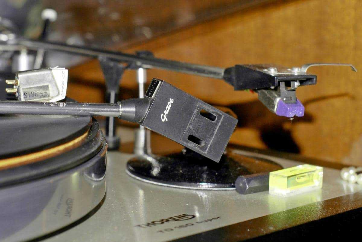

revox Napisano Mart 14, 2016 Autor Share #71 Napisano Mart 14, 2016 daklem danas mi ulece još jedan thorens ovaj put td 160B mk2 sa grace 707 ručka u fazi vraćanja u prvobitno stanje sluđuje me krelac koji se zalijepio sub tanjir sa tanjirom ljepilo se niđe ne vidi tako da ne nogu da procijenim čime je lijepljeno gram je satajao van upotrebe zadnjih desetak godina tako da ne kontam kojim ljepilom je moglo da se to lijepi ima li ko ideju kako ovo rastaviti a da ne urnišem ni tanjir ni su tanjir Link to comment Podeli na ovim sajtovima More sharing options...

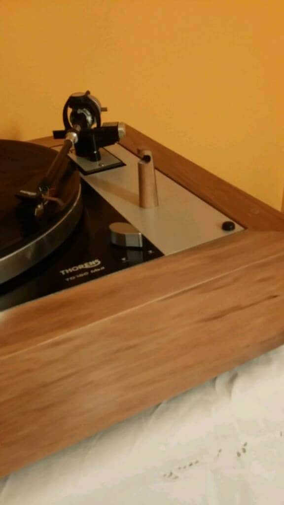

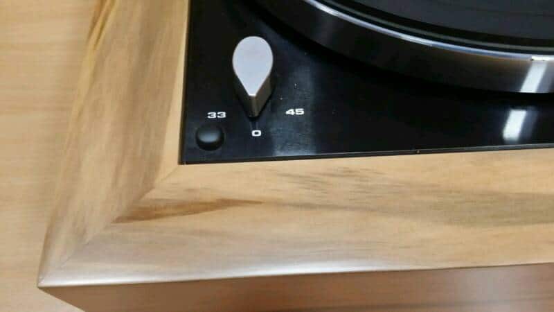

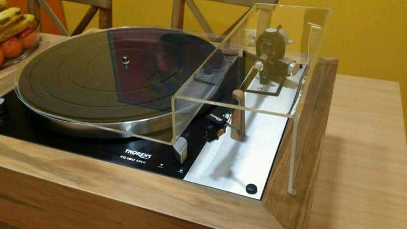

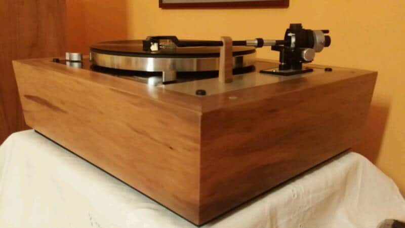

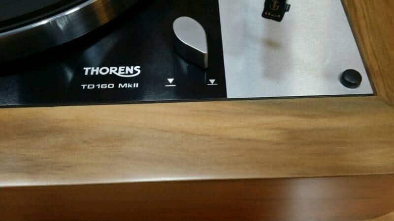

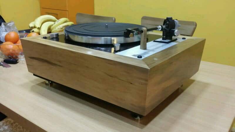

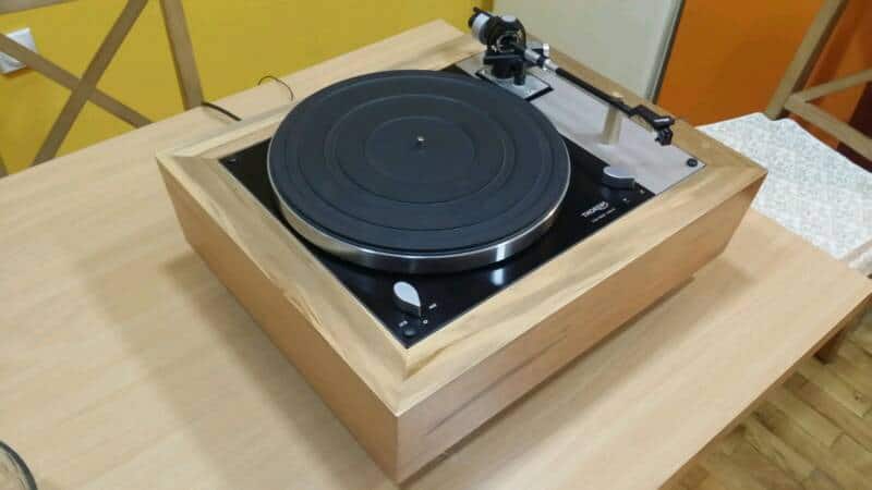

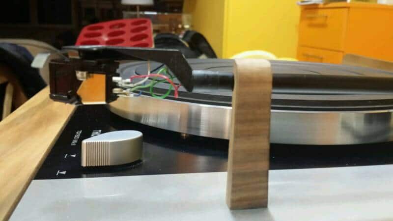

Woland Napisano Mart 17, 2016 Share #86 Napisano Mart 17, 2016 Thorens 160 mkII.. malo ulickan Zflazar, ninja and zerowaf je reagovao/la na ovo 3 Link to comment Podeli na ovim sajtovima More sharing options...
vukashin Napisano Mart 17, 2016 Share #87 Napisano Mart 17, 2016 Bas je lepo uradjen! Jel to Sava radio? Link to comment Podeli na ovim sajtovima More sharing options...
Woland Napisano Mart 17, 2016 Share #88 Napisano Mart 17, 2016 Jeste. I pleksiglas je krivio i sekao. Link to comment Podeli na ovim sajtovima More sharing options...
