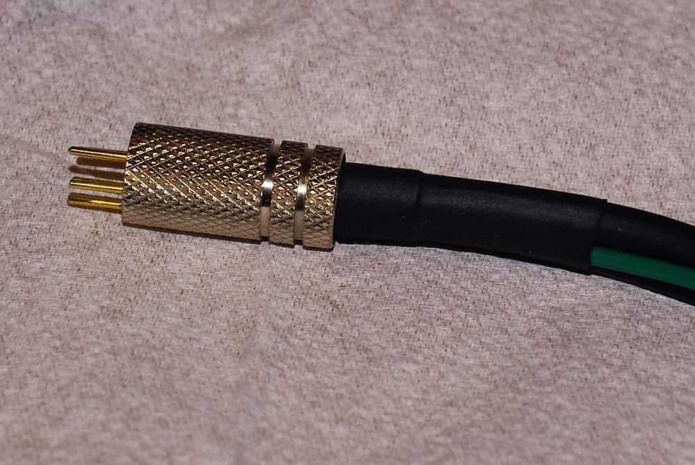

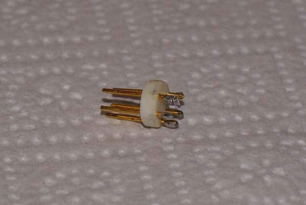

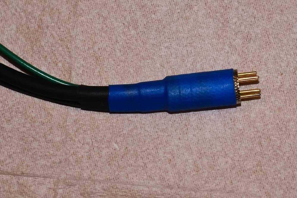

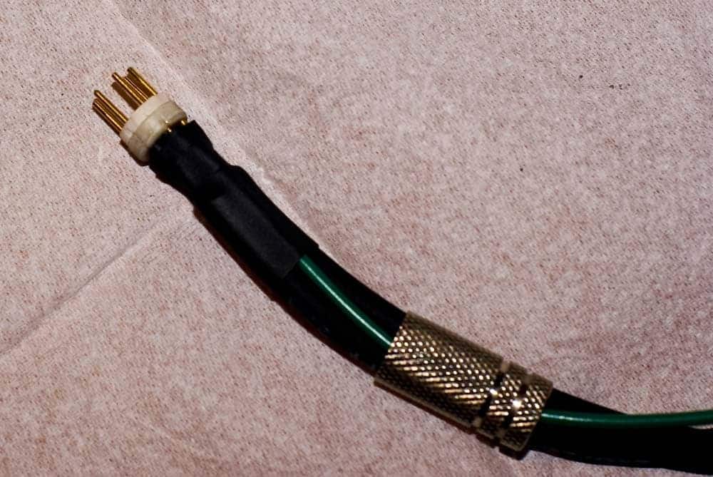

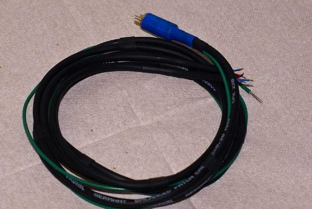

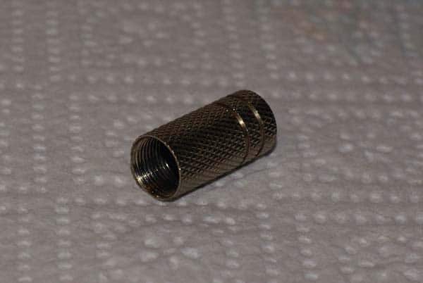

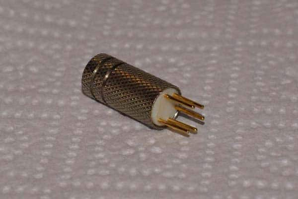

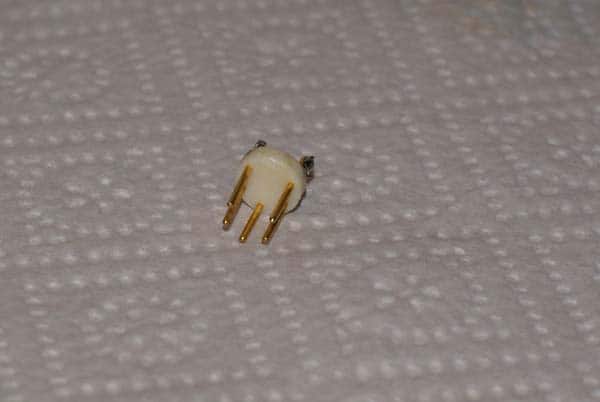

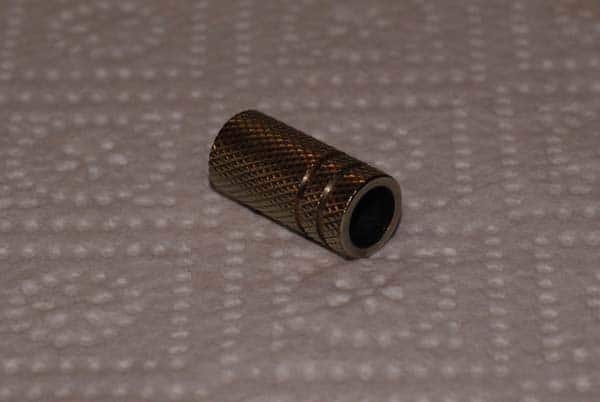

revox Napisano Decembar 30, 2014 Autor Share #48 Napisano Decembar 30, 2014 bože kako sam lijen tek danas se nakanih da krenem da radim novi interkonekt daklem pošto mi ne pada na pamet da dajem 40 jura za mini petopolni konektor krenuh da rasturam ovaj osakćeni što sam dobio sa gramom kad to rasturih bih zadovoljan jer ipak ostade nešto od njega da bi se to iskoristilo valja riješiti fiksiranje kabla kad se zalemi razmišljao sam da radim sa epoxy kitom ali mi sinu ideja da možda mogu da iskoristim kapu od nekog rca konektora i desi se čudo nalećeh na odgovarjuću čak se napravio navoj da može da se zašarafljuje i odšarafljuje fenomenalno e sad ostaje da po praznicima galim lemljenje kabla i zatvaranje u dijelu koji ide u ručicu sad ne mogu jer sam prezadovoljan i ushićen kako sam ovo smislio divim se sam sebi do imbecilnosti Eci je reagovao/la na ovo 1 Link to comment Podeli na ovim sajtovima More sharing options...
guja011 Napisano Decembar 30, 2014 Share #49 Napisano Decembar 30, 2014 turi tortu na torensa. Link to comment Podeli na ovim sajtovima More sharing options...
revox Napisano Decembar 31, 2014 Autor Share #50 Napisano Decembar 31, 2014 turi tortu na torensa. bi ja no je pojedemo čim se napravi Link to comment Podeli na ovim sajtovima More sharing options...

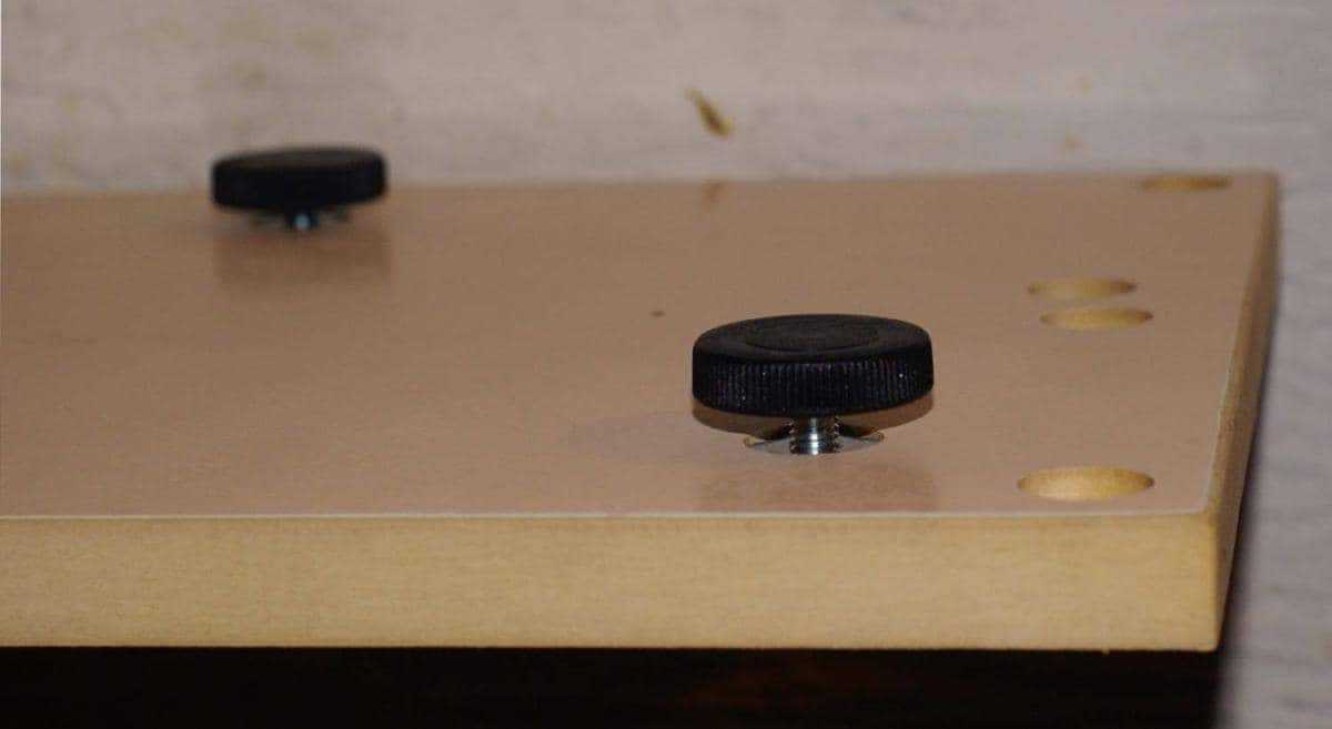

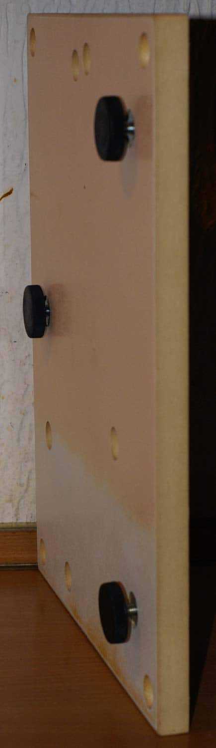

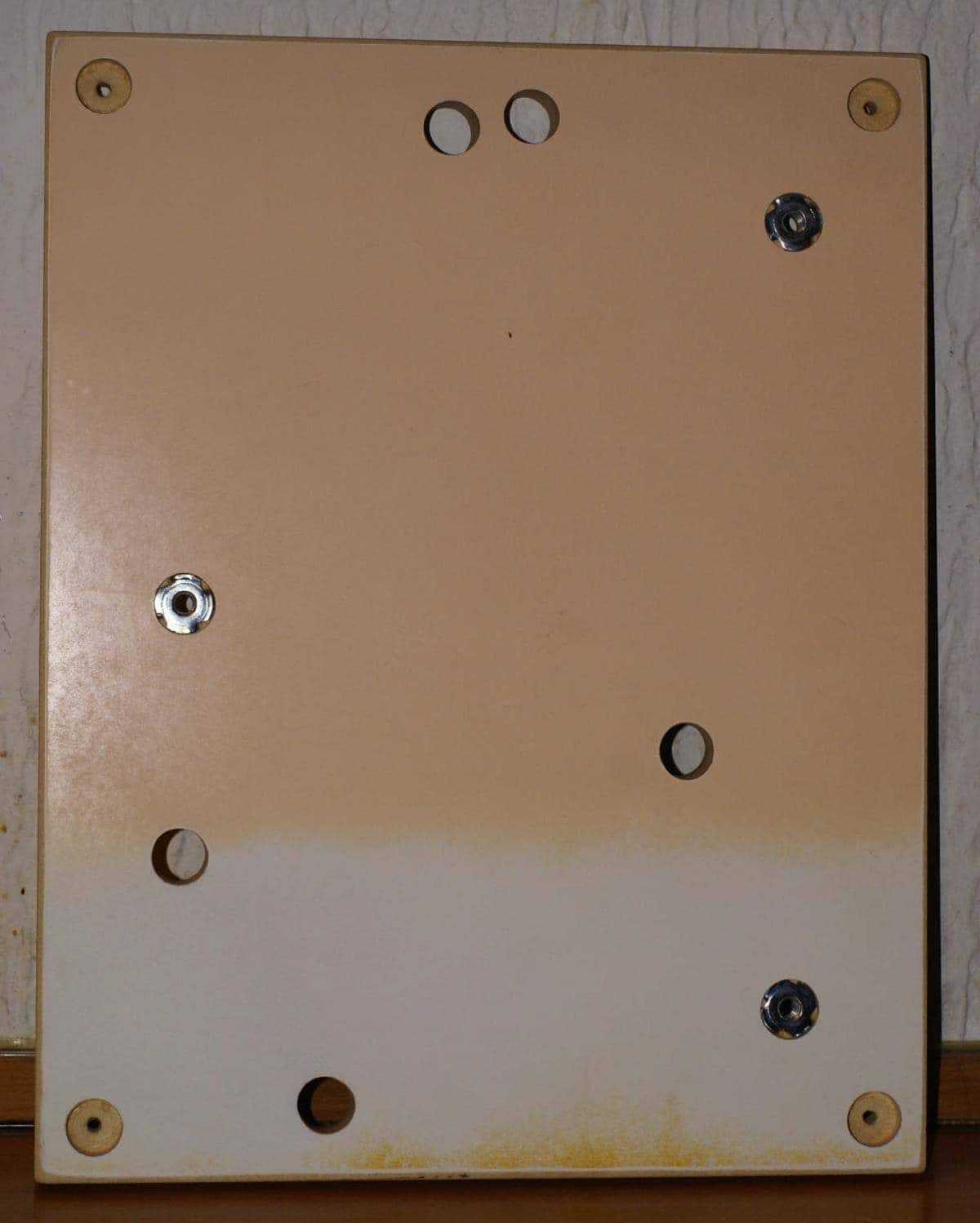

revox Napisano Januar 26, 2015 Autor Share #54 Napisano Januar 26, 2015 evo ufatih vremena i napravih donju ploču ova fabrička od neke trule iverice (ili je vrijeme učinilo svoje) tako da odlučih da pravim novu mediapan 22mm, sa svim pripadajućim rupicama i dodate tri noge radi nivelacije ostaje da se ofarba u crno i montira na gram Link to comment Podeli na ovim sajtovima More sharing options...

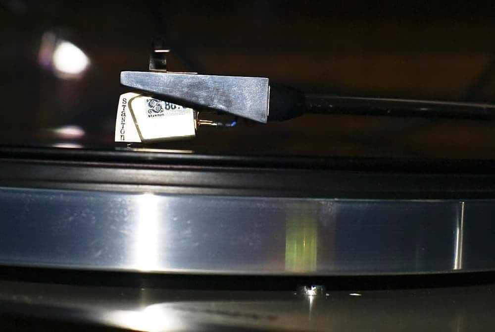

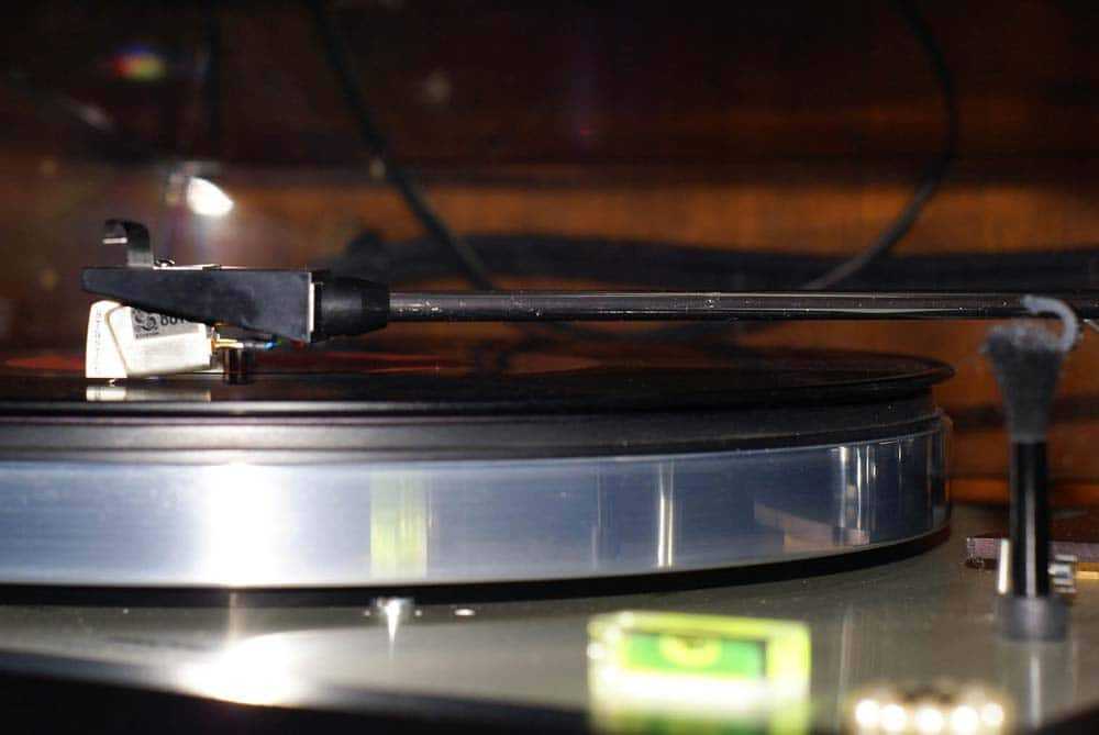

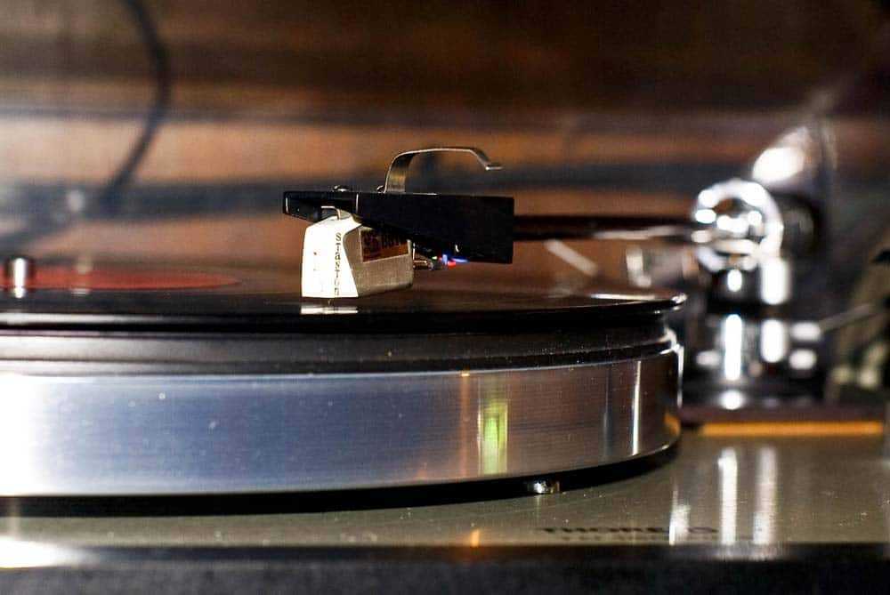

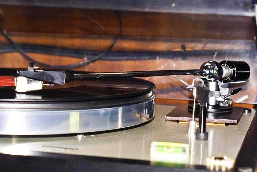

revox Napisano Januar 30, 2015 Autor Share #55 Napisano Januar 30, 2015 evo nastavak ofarban donji poklopac sve montirao i stavljeno u pogon što reći o zvuku zeru svjetliji od 147, detaljniji, čini se da ima više dinamike u reprodukciji, ali opet mi se čini manje basa to su prvi utisci generalno zadovoljan kako radi na 147 mnogo konfornija manipulacija sa ručicom lift preko sajle na 160 kada dodirneš ručicu lifta počinje igranka mora se biti extremno oprezan oko detelja i usporedbe sa 147 nardnih dana Link to comment Podeli na ovim sajtovima More sharing options...
paja959 Napisano Januar 31, 2015 Share #56 Napisano Januar 31, 2015 evo nastavak ofarban donji poklopac sve montirao i stavljeno u pogon 111.jpg 222.jpg 333.jpg 444.jpg 555.jpg što reći o zvuku zeru svjetliji od 147, detaljniji, čini se da ima više dinamike u reprodukciji, ali opet mi se čini manje basa to su prvi utisci generalno zadovoljan kako radi na 147 mnogo konfornija manipulacija sa ručicom lift preko sajle na 160 kada dodirneš ručicu lifta počinje igranka mora se biti extremno oprezan manjak basa u odnosu na standardnu rucku ti je Grace sa svojim,ciscim fokusiranijim basom,a ni Stanton 881 nije bas "buca" dole vidi malo da se silikon u liftu nije malo ukrutio,pa je manipulacija sa liftom teza,pa treba vecom silom pristupiti podizanju/spustanju istog..ne secam se bas toliko da je to bilo problematicno..ili je sve samo stvar navike.. ono sto bi trebao proveriti je:stavio si drugu donju plocu,fabricke nogare nisu bile u toj izvedbi sto sad imas..ovo vazi i za svaki gram,ne samo za Thorens:ako si menjao nogare,treba se malo pograti oko toga na sta ces menjati:siljak od kakvog materijala da se radi,podloske pod siljak eventualno od cega da budu (treba samo isprobati par kovanica,pa ce se videti koji rokenrol tu moze da nastane)..probaj pod te nogare staviti plutu,gumu,filc,parce keramicke plocice,ali da glazura bude na gore,pa okreni..sto kazu,pomoz sebi,i Bog ce ti pomoci revox je reagovao/la na ovo 1 Link to comment Podeli na ovim sajtovima More sharing options...
revox Napisano Januar 31, 2015 Autor Share #57 Napisano Januar 31, 2015 manjak basa u odnosu na standardnu rucku ti je Grace sa svojim,ciscim fokusiranijim basom,a ni Stanton 881 nije bas "buca" dole da vjerovatno je to u pitanju, nije da ga nema, probaću da stavim simiko perl, ona je na stock ručki na 147 imala naviše basa vidi malo da se silikon u liftu nije malo ukrutio,pa je manipulacija sa liftom teza,pa treba vecom silom pristupiti podizanju/spustanju istog..ne secam se bas toliko da je to bilo problematicno..ili je sve samo stvar navike.. nije u pitanju silikon, stavio sam novi, imaš u ovoj temi koji sam koristio, radi to korektno malo je brži pa ću mu promjeniti oprugu koja daje kontru, da bi ga usporio. problem je što drži gaznu silu na zeru manje od 1gr otpprilike 0,9 i svaki dodir poluge lifta i tanjira ne daj bože napravi veselje razmišljam pošto imam u rezervi jedan originalni sklop mehanike lifta od 147 kao i lift da to ubacim umjesto ovog lifta - ipak je to neviđeno dobar knform u manipulaciji ručicom inače šasija 160 je ista kao i 147 i ima previđeno mjesto za motiranje prekidača lifta jedino da premjerim da li na podnožje ručke imam gdje izbušit rupu za sami lift i da li ima dovoljo visine da dođe ro ručke bio mali problem sa gumom na poluzi lifta po kojoj oda ručica - guma bila previše kruta tako da je sa AS silom od 0,75 vuklo ručku kad je na liftu da nije bilo šanse da ubodeš početak stvari na LP to sam riješio sa promjenom te gume, napravi sam od sunđeraste samoljepljive trake novi sloj ono sto bi trebao proveriti je:stavio si drugu donju plocu,fabricke nogare nisu bile u toj izvedbi sto sad imas..ovo vazi i za svaki gram,ne samo za Thorens:ako si menjao nogare,treba se malo pograti oko toga na sta ces menjati:siljak od kakvog materijala da se radi,podloske pod siljak eventualno od cega da budu (treba samo isprobati par kovanica,pa ce se videti koji rokenrol tu moze da nastane)..probaj pod te nogare staviti plutu,gumu,filc,parce keramicke plocice,ali da glazura bude na gore,pa okreni..sto kazu,pomoz sebi,i Bog ce ti pomoci Tačno u fabričkoj izvedbi nema nogu, amo mi nije jasno što je fabrički bilo previđeno??????? ova ploča je mrtvija od one prethodne, rađena od mediapana, a noge sam morao staviti radi nivelacije gramofona. Izabrao sam varijantu sa 3 noge, jedna pozadi i dvije naprijed. trenutno su na noge koje su od tvrde plastike stavljeni silikonski krugovi veličine noge, otprilike 20mm imam drugi komplet nogu i razmišljam da se buši rupa sa donje strane da bi mogao da stavim kuglu iz ležaja veličine fi 5-6 mm čisto da probam mada tu može da bude veselje da tražim gram po kući, tako da ću morati da opet stavljam na podlogu na koju ide gram neku podlošku od gume ili silikona jedino što je problematično kod ovog grama u odnosu na 147 što mu se čuje po malo motor. čuje se na testu tako što skinem remen sa motara, sve vratim i stavim ploču sa spušteom iglom na ful snagu ampa osjeti se blago brum motora koji se prenese preko vješanja na glavu e sad ostaje da se tu nešto uradi Link to comment Podeli na ovim sajtovima More sharing options...
paja959 Napisano Januar 31, 2015 Share #58 Napisano Januar 31, 2015 @revox za lift ne mogu da kazem nista,za nogare:neceg je bilo,ne mogu se setiti vec od kakvog materijala je bilo,ono sto je vazno,ta konekcija dna gramofona,sa povrsinom na koju je postavljen gram,i kakvoca (tvrdoca) tog materijala ce da utice na krajnji sonicni rezultat gramofona...izvrni sad te nogare,izgubit ces lakocu nivelacije,i kreni sa eksperimentisanjem sa raznim materijalima ispod gramofona.....u taj navoj sto imas,mozes uvrnuti i siljak,al mislim da to nije najbolje resenje jer se vec zalis (?) na tvrdji zvuk..probaj neki podmetac tu i od drveta (kupa/piramida-imas ovoga po decjim igrackama)... Link to comment Podeli na ovim sajtovima More sharing options...
