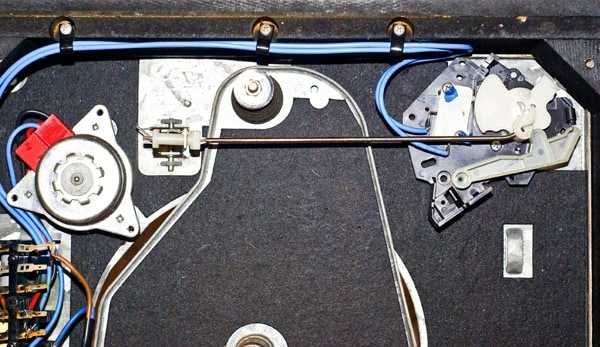

ZZZ Napisano Decembar 17, 2014 Share #28 Napisano Decembar 17, 2014 Da nastavim - motor je spojen na metalnu sasiju. I dodaje znacajnu kolicinu bruma i zamucuje sliku. Jeste to nekako izolovano ali sasvim nedovoljno. To je mali motor od 20W. Ali svako ko je taj motor drzao u ruci dok radi osetio je koliko tu ima mehanicke energije... Sve se to prenosi do igle. Jednostavni test to pokazuje. . Resenje je premestiti motor sa metalne sasije, na drveni nosac tako da zadrzi istu poziciju. Nije komplikovan zahvat. dodatak mreznog transformatora 220V:220V ili 235V:220V oko 35-40W je isto dobar dodatak ispred motora. (235 zato sto je kod nas skoro uvek malo veci napon u mrezi, brzina motora zavisi od frekvencije mreze,) Takodje skinuti shemu povezivanja i kvalitetnijim elementima zameniti 2-3 elementa u kolu prekidaca. Nosac tih elemenata, kratka letvica je losa tako da je i to potrebno zameniti boljom. . Ja sam promenio i okvir od iverice, jako me je nerviralo to. napravio sam neki od jasena. Donja ploca je od lesonita, tu sam stavio sper-plocu 4mm, one kao gumene male nogice su isto lose i potrebno ih je zameniti. Ja sam to sve uradio na jednom TD 160 Mk II. Posle je sve bilo druga prica. my 2 euro cents Link to comment Podeli na ovim sajtovima More sharing options...

lukaluka Napisano Decembar 18, 2014 Share #30 Napisano Decembar 18, 2014 Ispravka, nisam ostavio motor na šasiji. Nažalost nemam dokumentovano, ali sam motor odvojio sa šasije i drvenim nosaćem ga vezao za plint, tako da ne prenosi nikakve vibracije na samu šasiju. Tvrdim da je imalo svrhe. + još jedan savet. Jako dobro izmeri šasiju, pogotovo u čoškovima gde se šrafi na plint, da ne napraviš prevelike te (tro)ugaone nosače za šasiju, jer ćeš posle morati da ih delješ - to se meni desilo. Link to comment Podeli na ovim sajtovima More sharing options...

lukaluka Napisano Decembar 18, 2014 Share #34 Napisano Decembar 18, 2014 Problem je što to nisam detaljno fotografisao kad sam radio. Probaću jednom prilikom da uslikam kako to sada izgleda. Ovo je jedna fotka plinta iznutra pre nego što sam elektroniku komplet uklonio: Ideja za ubacivanje dodatnih dampera između šasije i plinta nije loša, jedino još da se nagovorim da se time bavim Link to comment Podeli na ovim sajtovima More sharing options...
revox Napisano Decembar 18, 2014 Autor Share #35 Napisano Decembar 18, 2014 Ideja za ubacivanje dodatnih dampera između šasije i plinta nije loša, jedino još da se nagovorim da se time bavim nagovori se imaš 4 šrafa da odvrneš i da zavrneš i da ubaciš ovo sve u svemu 15 minuta Link to comment Podeli na ovim sajtovima More sharing options...
