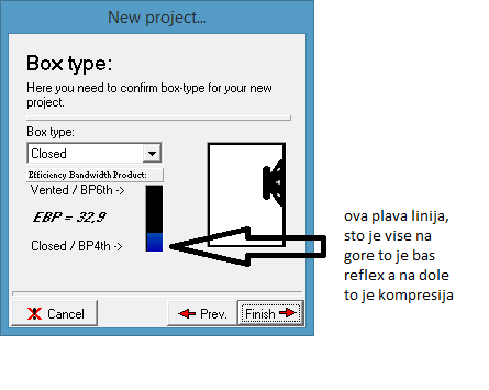

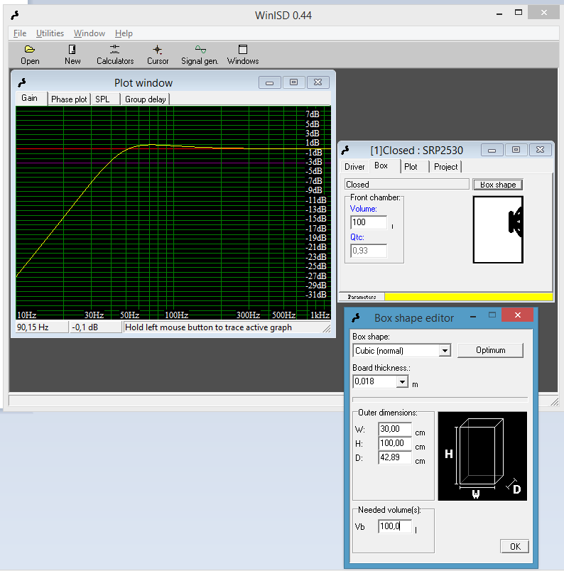

Aleks Napisano Decembar 24, 2014 Share #67 Napisano Decembar 24, 2014 https://lh5.googleusercontent.com/-ZAm6_HW5lxg/TXnZsfmuRNI/AAAAAAAAABo/mq5nDEhDxTI/s1600/IMG_1031.JPG http://images.klipsch.com/KPT-684_635042279795420000.jpg http://media.soundonsound.com/sos/apr07/images/subheader_l.jpg Neću da ti ja žvaćem ništa više, dao sam ti kašiku, viljušku i tanjir, sad sipaj i cepaj! Upali win isd pa kreni... New project, own drivers, pa new. Tu uneseš parametre, https://www.somogyi.hu/cikkccs/cikkdokumentumok/03159_03_01.pdf najbitnije Qts, Qms, Qes, Vas, Fs, BxL (BL), Sd, Z. Dalje kreni redom, 2 drajvera, daće ti kompresiju kao preporučenu, oko 260L zapremine... staviš 100L i ne brigaš, sračunaš dimenzije... Alex rekao si da si pravio vec vufer. Sta si radio? Pravio sam vufer. cime si je punio? Imao neku prirodnu vunu, nzm odakle i neki filc (nzm ćaletu odakle), filc lepio drvofixom na zidove a ostalo zapunio vunom. Jel si imao skretnicu ? Bio je to (još uvek je ) aktivni subwoofer pa je i skretnica aktivna. Neki 2n3055 60W amp sa potom za level i najprostijim mogućim RC filterom. Nije baš najbolje rešenje ali svira Link to comment Podeli na ovim sajtovima More sharing options...
Aleks Napisano Decembar 24, 2014 Share #68 Napisano Decembar 24, 2014 Može i neki bas reflex ali će ti trebati kutija veća od šifonjera da bi bilo to kako treba. Ne moraš baš ove drajvere, može i nešto drugo, gledaj po datasheetovima, računaj u winu, čačkaj čitaj traži Link to comment Podeli na ovim sajtovima More sharing options...
STRATO97 Napisano Decembar 24, 2014 Autor Share #69 Napisano Decembar 24, 2014 Nista odoh da se igram malo, da trazim i da gledam. Samo me zanima gde pise da je zvucnik bolje ugraditi u zatvorenu ili otvorenu kutiju.? Mislim na WinISD . Link to comment Podeli na ovim sajtovima More sharing options...
Aleks Napisano Decembar 24, 2014 Share #70 Napisano Decembar 24, 2014 Laku noć Neje ti to otvorena ili zatvorena, sve su zatvorene, (sem OB ) samo neke imaju Bas reflex otvor (tubu) a neke ne. A postoje i transmisione, TQFT, MLTL, horne, bandpass itddddd, ali to ti sada ne treba... generalno ovo je neki minimum koji sam ti napisao, sve što znaš više od ovoga zahtevaće ti dublji džep, veće proračune, bolove u glavi itddd Zasad ti treba nešto da gruva lepo a ovo ti je sve i više nego dovoljno Link to comment Podeli na ovim sajtovima More sharing options...

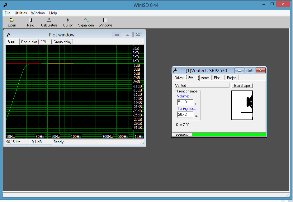

STRATO97 Napisano Decembar 25, 2014 Autor Share #83 Napisano Decembar 25, 2014 Ovako, juce sam racunao preko WinISD-a i video sam da za Sal SPA2530 pise EBP=55.7 a za SAL SPA3040 pise 45 ebp. Ako bih pravio kompreaionu kutiju to znaci da trebam da je napunim vunom, koju nemam i ne znam da li ima uopste da se nadje u Smederevu. Pa sam vise za kutiju sa rupom. Mogao bih da kupim ovaj zvucnik i da napravim kutiju samo sto ne znam koja litraza kutije ide.ovde mi je izbacilo. Da treba 516L a to je mnogo. Link to comment Podeli na ovim sajtovima More sharing options...

remam Napisano Decembar 25, 2014 Share #86 Napisano Decembar 25, 2014 Ne pratis,nijedan od ova dva gore navedena drajvera ti nije za BR,bez obzira sto bi ti to hteo (sve ispod EBP=80 ti je za kompresionu kutiju,kao sto sam i naveo),a vune ima u svakom stovaristu gradjevinskog materijala,poznatija kao mineralna (staklena) vuna,sundjer ti ne valja za prigusenje.. Link to comment Podeli na ovim sajtovima More sharing options...
remam Napisano Decembar 25, 2014 Share #87 Napisano Decembar 25, 2014 Evo,ovako nesto,(a i nije mnogo skup,ali je bolji od SAL-a sigurno) za ovaj drajver napravis kutiju od 60 l od sto jaceg i debljeg materijala,npr.medijapan ili iverica,najmanje 22mm debljine,po mogucstvu stavis unutra popreko dva ojacanja da utegnes naspramne stranice,ali ne u istoj tacki nego ih rasporedis nesimetricno na suprotne strane,gore i dole i levo i desno gledajuci od drajvera,sve to dobro ucvrstis lepkom za drvo i safovima da nema nigde pikotina ili otvora osim za drajver i za cev... Na prednjoj ploci ispod drajvera napravis jedan otvor od 100mm u koji ubacis cev duzine 85mm (ili jos bolje dva po 100mm,ali ti onda svaka od cevi mora biti 250mm dugacka) i samo gruvaj,bices zadovoljan sigurno. Cev od 100mm imas takodje na stovaristu (cevi od vodovoda,one sive plasticne su ti 100mm precnika,samo ih iseces na tu duzinu,85mm,ako je jedna ili kazem jos bolje dve po 250mm),unutra samo ovlas na naspramne stranice ubacis mineralnu vunu (ne punis kutiju nego samo stavis na stranice,levo i desno,bice dovoljno,sa tim mozes i malo da se igras,stavi i na zadnju pa posalusaj kako zvuci,tu nema nekog pravila,vec samo na uho),ali obezbedis da ti ne zatvori cev sa unutrasnje strane,dobices sasvim solidan sub... http://www.player.rs/12%22/martin-wisman-delta-pro-12-lf-%09-%09-/pro/1286#KomplatnaPonuda Link to comment Podeli na ovim sajtovima More sharing options...
