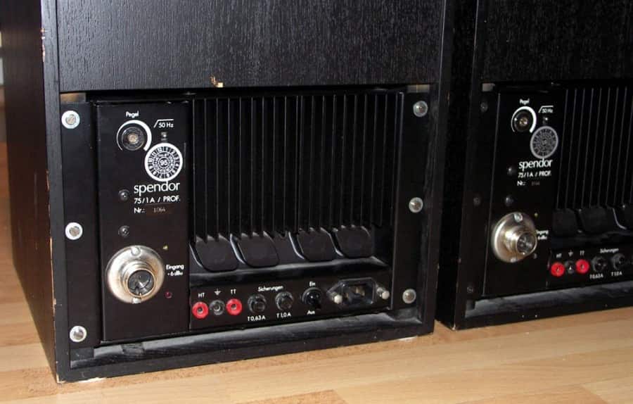

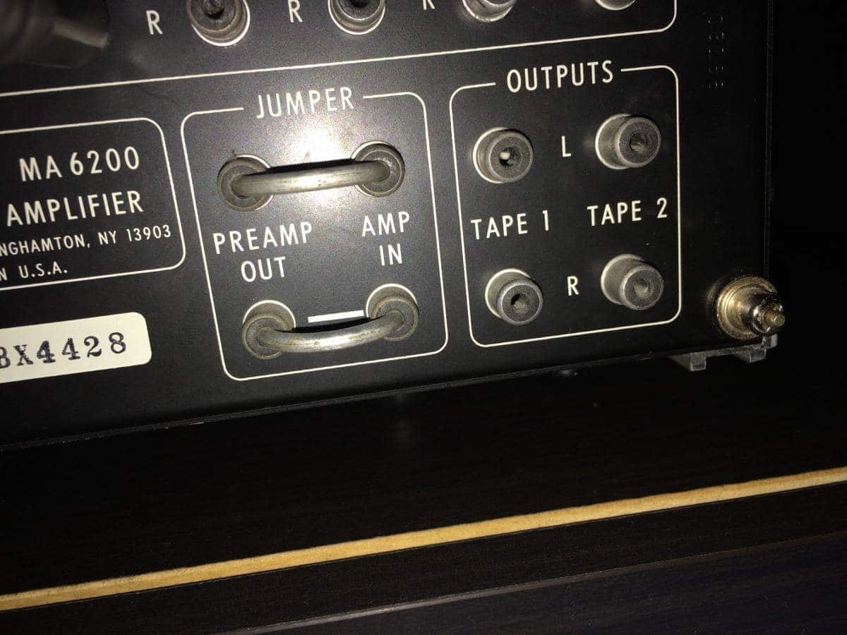

OK nub pitanje ( pošto ne bih da odmah pokvarim novu sigračkicu :o ):
Kako da spojim pojačalo ( zapravo pretpojačalo ) sa zvučnicima upotrebom XLR---činč kabla ?
Na kutijama ima i neke tri bananice HT (Hoch tj High F.) i TT (Tief tj Low F.) treće je verovatno
masa ali ne verujem da tu nešto spajam, možda netko ovde zna znanje?

Koliko vidim sa ove dve fotke - jednostavno. Skini jumpere sa preampa, pokupis signal sa preamp out, vodis na XLR ulaz monitora.
Napravis dva kabla koje ti je Stein nacrtao, sa jedne strane svakog je cinc(RCA) a sa druge strane je zenski XLR.
