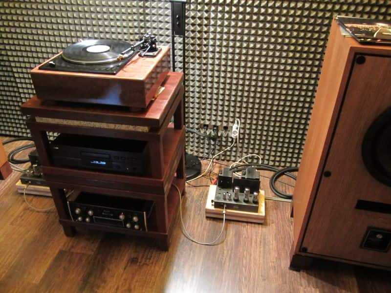

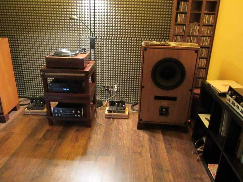

paja959 Napisano Septembar 24, 2014 Share #16 Napisano Septembar 24, 2014 Kabli ove debljine i to trofazni, imamo na primarnom delu rotacionog aparata za zavarivanje, na poslu. Nisam siguran ali mislim da ima oko 15-20 KW. Drugo necu nista vise da komentarisem... khm,uvek kazem kablovi se kupuju na osnovu slusanja,nikako na osnovu broja licni,pljosnato-okruglo,boje spoljnjeg omotaca itd...iz nekih neobjasnjivih razloga,u donjem set-up- je bio jedan izuzetno skup (srebrni?) zvucnicki kabl od Audio Note-a..sistem nikako nije svirao..bledo nemocno..zamenjen je zvucnickim kablom debljine palca (Van Damme Cables),gde je koristeni kabl bio 8x2,5mm2,po zvucniku..snagas Leak 25,Altec620A..kilovatima ni traga ni glasa,na slikama se jasno vide "gabariti kablova",deblji je svirao bolje...sto bi rekli,ne gatajmo unapred,ni na deblji ni na tanji... Link to comment Podeli na ovim sajtovima More sharing options...

paja959 Napisano Septembar 24, 2014 Share #19 Napisano Septembar 24, 2014 Ja uvek slušam šta moja žena kaže, a ona tvrdi upravo to, da je deblji = bolji... Sram vas bilo ako ste mislili na bilo šta drugo osim zvučničkih kablova... ako malo pogledas sliku,videt ce se i to da 8x2,5mm2 nije korisceno po zvucniku,vec po polaritetu zvucnika,znaci 8x2,5mm2 na "+" i 8x2,5mm2 na "-" zvucnika,prvo je i meni zasmetalo,al nakon sto je bilo prikljuceno,nije bilo nikakve dileme..idiotski mozda jeste,ali sta je tu je..ja sam ladno do sada ziveo sa 0,8mm2 solid core na krace udaljenosti,recimo do 2x3m (Mission Cyrus),ili 3x0,8mm2 (Evidence Audio Siren II),koristim Klotz od 2,5mm2,imam isti(?) takav i od 4mm2,deblji mi se ne svidja,uopste... Link to comment Podeli na ovim sajtovima More sharing options...
