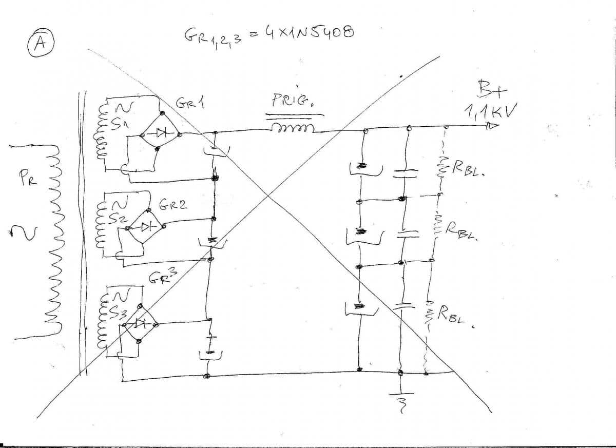

-Visokonaponski ispravljac B+ za napajanje anode izlazne GM70 cevi se sastoji iz dve plocice (PCB) jedna je sa pregrst 1N5408 dioda i tri crna Elka , predpostavljam da linija B+ ide dalje na B+ prigusnicu a odatle se vraca na plocicu sa tri plava Philips Elka , to bi trebalo da cini CLC B+ filter ,
Ono sto mi se ne svidja jeste da mi se cini da sekundar mreznog trafoa predvidjen za B+ se u stvari sastoji iz tri zasebna manjih AC napona sekundara koji se zasebno ispravljaju posebnim grecovima a zatim su ti dobijeni ispravljeni DC naponi vezani na red da se postigne finalni  B+ visoki napon reda oko 1000VDC ,
Ako je to tako napravljeno to je onda Glupost napravljena iz cistog neznanja , jer je takva konfiguracija B+ ispravljaca Katastrofa za nivo bruma u toj B+ liniji .
-Tvoja namera da upotrebis svicer napajanje verovatno za grejanje izlazne cevi tu nece nista mnogo pomoci oko otklanjanja bruma pojacala ako je 1000VDC- B+ linija `prljava` , isto kao i namera da zamenis te filterske Elkove nekima vecih kapaciteta , ono sto je tu potrebno jeste da se ipak sasvim drugacije poveze B+ ispravljac i tako obori brum na neznatan ili nepostojeci nivo .

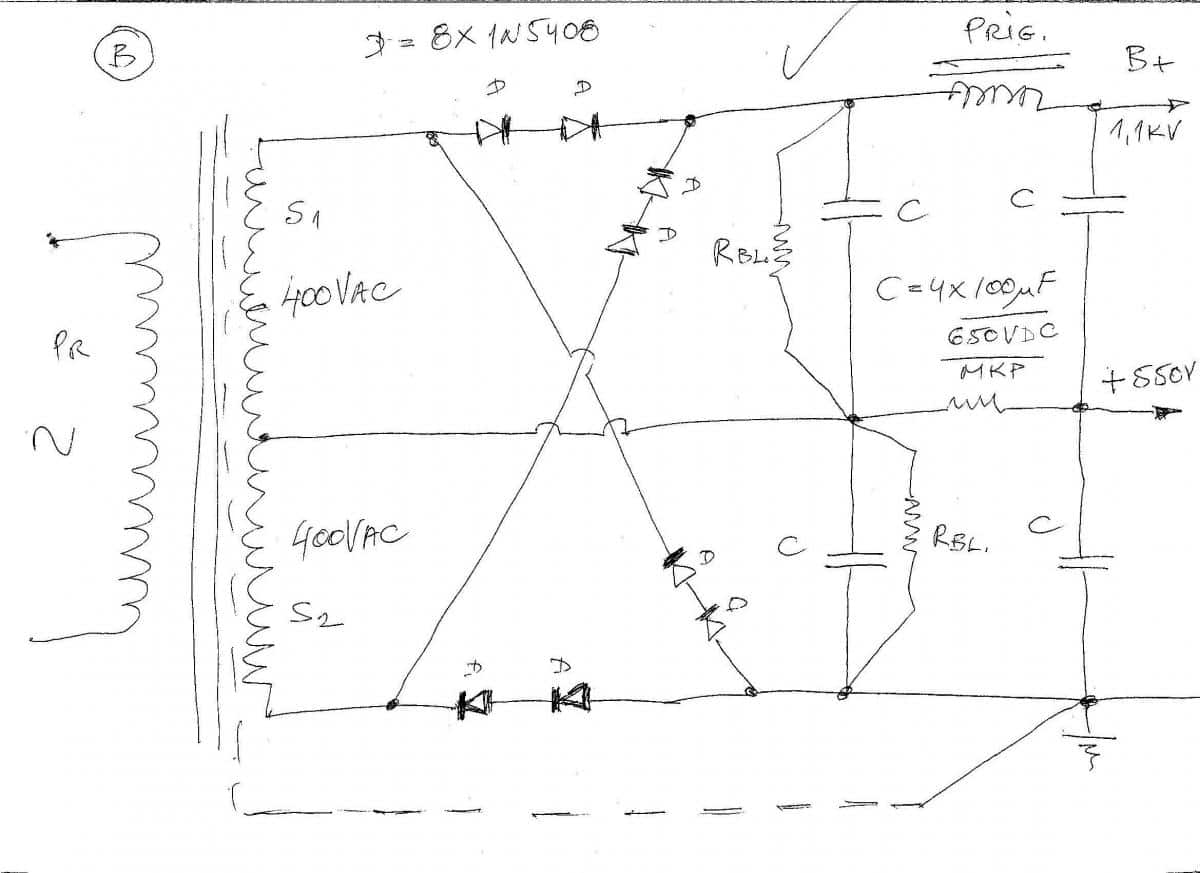

Siguran sam da je tu B+ ispravljac napravljen kao na mojoj semi A , sto je Neispravan nacin jer extremno navlaci brum uredjaju,
sema B prikazuje Ispravan nacin spajanja B+ ispravljaca , gde se + 550VDC izlaz koristi za napajanje  cevnog stepena naponskog pojacanja  kao i drajverskog stepena , ta linija od 550 VDC se moze naknadno i regulisati nekim regulatorom napona , ali i ujedno se moze smanjti taj DC napon na potrebnu (zeljenu) vrednost .
Ps, sve bleeder otpore Rbl. nisam namerno nacrtao na semi A , a koji evidetno da postoje u tom realnom B+ ispravljacu , isto kao i eventualne supresor blokce paraleno sa ispravljackim diodama na semi A i B .
