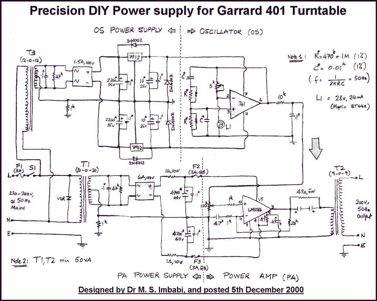

Hvala, ne deluje mnogo komplikovano, i ima toga po fijokama, nego reci ti meni duduku, vidim na invertujućim ulazima operacionih pojačavača varijabilne otpornike, da li njima mogu da menjam RC konstantu i da štelujem frekvencu ili... ?

napravi ovo što je okačio ZM, imaš i frekvenciju i napon po želji a usto i
čisto, analogno. preklapanje f ti nije problem a displej je čista šmira, koji će ti.
1M=IM?
OK uradio sam matiš, 470k paralelno sa 1M ubačeno u note. 1 daju tih skoro 50Hz.

Prema tome mislite li da taj otpornik u RC članu treba da zamenim varijabilnim pa da zatim sa test pločom i stroboskopom namincam tačne brzine vrtnje?
Kolko je ovo stabilno, da li će menjati frekvenciju ili amplitudu napr kad se zagreje sklop ili štatijaznam?

vinov osc sa najobičnijim 741 daje lepšu sinusoidu nego egzarov čipić kojeg inače sve manje i ima.
ko sumnja, osciloskop u šake pa nek gleda.

dve su različite stvari kada praviš namenski generator i kada praviš univezalni.
što se tiče i vin-a i egzara na isto mu dođe, moraš da utrimuješ da bi radilo kako valja.
egzar ima prednost jednostrukog potija ali i svoje mane.
vin je smešno jednostaavan a dobar i stabilan ali ima dupli R.
opet dupli potiji nisu skupi čak i ako govorimo od žičanim sa trekingom boljim od 0,5%
nemoj samo da te neki od konstrukcijskih uslova
odbije od gradnje..

1. da. kad pominjemo poti, tebi je bitna promena vrednosti od Fmin do Fmax a ne od nule, tako da je izbor lakši.
2. ni to nije problem, uglavnom svi otpornici u kiloomima osim ako drugačije nije navedeno a kondovi u mikrofaradima.
naravno sama šema traži ipak malo pretrkeljisanja jer ima negde preterivanja a negde i "imam samo ovo u fijoci" delova.
npr 2 mrežna trafa, pa 2 iljade mikro u granama napajanja osca pa kondići u izlazu ampa pa...
šta ti zaškripi od delova, kaži, da ti se zbavi i dobaci (uključujući i vrljavu lampicu)
dakle ovako sam za sad video šta je na shemi:
otpornici:
1) 1R      10W 2kom
2) 4R7     5W  1kom
3) 1k                4kom
4) 4k7             1kom
5) 10k              1kom
6) 20k              1kom
7) 47k              2kom
pitanje: kolko vati ovi gde ne piše, metalfilm, ugalj, svejedno?
kondenzatori:
1) 0.01uF (1%)     2kom
2) 0.1 uF               9kom
3) 0.47 uF             1kom
4) 4.7 uF               1kom
5) 10uF 25V          2 kom
6) 2200 uF 35V     2 kom
7) 4700 uF 63V     2 kom
gde ne piše, da li MKP 100V ili bahatije?
na izlazu prema T2 trafou ima dva kondenzatora redno vezana jedan s drugim i premošteni sa 4.7R 5W. Koja je njihova vrednost?
potovi/trimeri
1) 5k 1 kom
2) 100k 1 kom
linearni? koji tip?
sijalica
28V 24mA   BT 44X  1 kom
1 prekidač
3 osigurača od 3A sa pripadajućim podnožjima. Brza, spora, vrlospora?
poluprovodnici:
1) 1N4002                   4 kom
2) Grec 1.5A 100V      1kom
3) Grec 6A 100V           1kom
4) 7812                          1 kom
5) 7912                           1kom
6) 741                             1kom
7) LM3886                      1kom
da li trebaju hladnjaci za navedene komponente?
podnožje za 741?
ZD na ulazu kod T1 obeležena sa VDR šta je ona?
Da li  to R* sa sheme treba da zameni precizni dupli potmetar? koja je njegova vrednost?
nalupao sam se ko da pravim šnenokle, spisak podložan svim sugestijama koje vode u konstruktivnom pravcu !
Trafoi nisu problem, naručiću vrednosti koje mislite da su najbolje.
Pola ovih delova sigurno imam (sad tek raščlanjujem kapke uz nessicu) a pošto sam odlučio onomad da se pemzionišem, baš sam se i mislio kako da sve delove koji su mi absolutely viška nekako degažiram u tuđi kazneni prostor tj šesnaesterac tj dalje odavde ali da ne ode u aut nego da se neko i dalje može igrati istima... Interested? Uglavnom novo, pa čak i gomilice malih hladnjaka za TO220 (78/79xx npr) Ozbiljnije komade hardvera ću u oglase ali sitnež...
-gde ne piše za otpornike , računaj četvrt vata ajd pola vata koliko su standardni metalfilm otpornici, a ako se oklizneš i na neke običnije, šta fali, može i to.
-kondovi blokovi, gde je napajanje turaj keramiku, u bitnom delu RC oscilatora stavi nešto kvalitetnije npr stirofleks i gledaj da su isti (dva konda), napon gde ne piše računaj standardno npr 50vdc,
-trimeri su linearni, nema logaritamskih
-osigurači standardni, bez filozofije,
za sekundar trafa ili poseban trafo za osc , gledaj da je napon 2x15v pre nego 2x12 jer je to knap.
napravi gedžet kao 2 celine pcb za osc i pcb za amp, manje je petljanje ako menjaš kasnije osc.
ono na mrEžnom ulazu je varistor, nije o glavu...
poti skontaš sa formule. izračunaj , ako koristiš po 10nF kondove koliki ti je otpor za fmin i koliki za fmax , poti treba da pokrije razliku a bazni otpor koji je na rad sa potijem praviš od mf otpornika.

Umjesto cijelog gornjeg dijela sheme može se na ebayu kupiti i neki signal generator....
Evo jedan, možda ima i jeftinijih.
http://www.ebay.com/itm/1HZ-500KHz-DDS-Function-Signal-Generator-FG-100-/111401193412?pt=LH_DefaultDomain_0&hash=item19f0074fc4
Konačno čak i neki LM3886 u kitu pa mu dodati trafo na izlazu.
