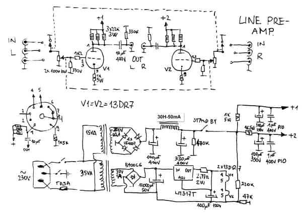

Dakle, u dolasku mi je nekoliko LM317T regulatora koji se koriste u jednostavnim Voltage reg-ovima, ali meni treba za izvor konstantne struje za grijanje polovice 13dr7 lampe, a koja se grije sa 13V i traži malo manje od pola ampera struje da bi se propisno zagrijala.
Imam dva izvoda iz trafoa od po 15V/1A namjenjenih za grijanje, shema pojačala je ovdje:post-436-0-80185100-1398895138_thumb.jpg
Ne mogu iskopirati kako je ovdje napravljeno jer imam dva odvojena izvoda za grijanje, a i htio bih da su odvojena grijanja.Ovo je data sheet regulatora:http://www.fairchildsemi.com/ds/LM/LM317.pdf

Požurao sam sa otvaranjem teme jer sam dobio svoj odgovor.Ukratko, grijanje na 13DR7 je izvedeno tako da ako mu dovedemo točno 450mA ona će radi svog "nekakvog" otpora uzeti 13V, a višak napona će se u LM317 pretvoriti u toplinu zato je potrebno staviti hladnjak na njega.Za postizanje 450mA u ovoj regulaciji je potreban otpor od 2,77R. Dovoljno blizu je 2,8R koji se dobiju paralelnim spojem dva otpora od po 5,6Ohma. Prema kalkulatoru će snaga na tom otporu biti 0,557W.Eto, bude li ikad itko imao sličnu lampu ili istu i bude li neznalica poput mene uštedit će si vrijeme na mozganje (čitaj virkanje preko ramena, vučenja za rukav, ispitivanja i slićno. :D

ZZZ, točno! Koristi se samo polovica lampe. Što se tiče napajanja grijača za lampu, imam potvrdu da radi baš kako je Impuls opisao, odnosno, ako namjestim struju na 450mA, da će nakon početnog zagrijavanja se napon sam stabilizirati na cca 13V u ovom konkretnom primjeru. Zapravo, lampi je svejedno (više manje) koji je napon grijanja jer ona traži 450mA za rad.Dijelovi za cijelu šklopociju su naručeni i čeka se njihov dolazak iz dalekih prekomorskih zemalja. To je nešto s čime sam zastao kad sam krajem prošlog ljeta upisao prekvalifikaciju i morao prekinuti sve planove.

Ne sumnjam u to da će uzeti struje koliko joj treba, međutim već sam uzeo i LM317, pa mogu probati od njega sa dva otpora napraviti i naponski regulator. Nije problem, naravno.
Jedino je konstruktor iz nekog razloga napravio tako da kroz grijače pušta reguliranih 450mA umjesto reguliranih 13V.

OK, znači da je konstrukcijski razlog za pravljenje strujnog regulatora bio taj da se obje lampe griju iz istog izvora i vjerojatno uštedi malo na prostoru i nekoliko elemenata, Posljedično tome se morao napraviti serijski spoj grijača oba elementa.
Ne mijenja se zapravo ništa u radu lampe koji god način odabrali pri izvedbi.

Pa zar mi neće tih nazovi 15V nakon ispravljanja i kondenzatora porasti na približno Usec x 1,41? (zapravo vjerojatnije na Usec x 1,3 radi gubitaka)
Ako je tako onda mi valja spojiti ta dva  sekundara u jedan od nazivno 30V i stvarno iskopirati Davorinovo rješenje. (Davorin je autor pretpojačala - djeluje na diya.hr)
Svaki od tih sekundara od 15V je deklariran na 1A. Valjda tu imam dovoljan headroom. :D
