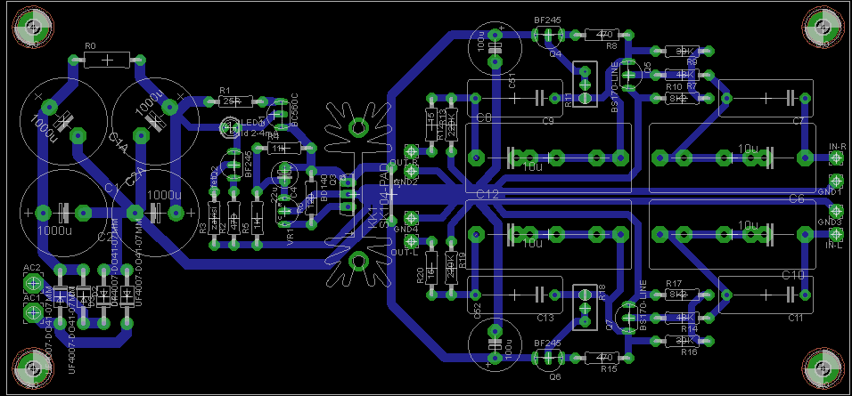

ManicP Napisano April 25, 2014 Share #9 Napisano April 25, 2014 Evo scrtana pločka u Eagletu za Sipikinu lažnu triodu, sa šant napajanjem, za stereo. Nisam nikad sklopio. Ako pasuje mogu da dodam i Eagle fajlove. Pomoglo bi da znamo odakle si, čisto zbog logistike... Link to comment Podeli na ovim sajtovima More sharing options...
zerowaf Napisano April 25, 2014 Share #10 Napisano April 25, 2014 Jako lijepo ManicP!Ako nekome ne trebaju eagle fileovi možda da samo daš točne dimenzije pločice ako će netko na taj način kopirati da si skrati premjeravanje raspona pinova? Link to comment Podeli na ovim sajtovima More sharing options...
ManicP Napisano April 25, 2014 Share #11 Napisano April 25, 2014 Nije frka, dam sve fajlove, napravim i pdf u razmeri da se ne zlopate ljudi, samo da dođem do kućnog kompa Crtkao sam ih kad sam imao vremena zabave radi, pa eto nekom na radost ako će da pravi. Link to comment Podeli na ovim sajtovima More sharing options...

ManicP Napisano April 25, 2014 Share #14 Napisano April 25, 2014 Stavio fajlove za preamp u temi o istom http://www.diyaudio.rs/topic/5251-mosfet-trioda-mju-folover-verzija/?p=184459 Kome treba, eto sve potrebno (Eagle + pdf fajlovi u razmeri). Link to comment Podeli na ovim sajtovima More sharing options...

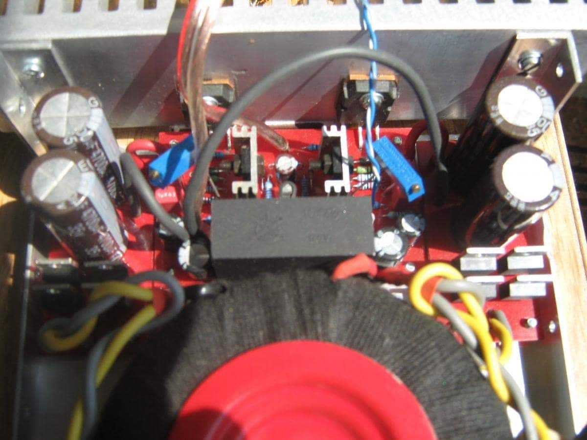

dobrivoje Napisano Septembar 9, 2014 Share #19 Napisano Septembar 9, 2014 Ја сам правио PeeCeeBee. Био је тотално мутав, без шума, без брума, без тумпа код укључења, са напајањем трафо - грец - електролит и ништа више. Link to comment Podeli na ovim sajtovima More sharing options...
silentbob Napisano Septembar 9, 2014 Share #20 Napisano Septembar 9, 2014 Dobrivoje hvala za info, to je lepo znati, probacu prvo tako jer inace imam visak golemih kondenzatora. Mada mi se ovaj PSU bas svidja, voleo bi da imam plocice u steku. Ovo tvoje izgleda odlicno! Koliko se greje? Cini mi se da su moji hladnjaci dosta manji. Link to comment Podeli na ovim sajtovima More sharing options...
ManicP Napisano Septembar 10, 2014 Share #21 Napisano Septembar 10, 2014 Ја сам правио PeeCeeBee. Био је тотално мутав, без шума, без брума, без тумпа код укључења, са напајањем трафо - грец - електролит и ништа више. Di je još slika ovog lepog mališe? Rešio kutiju like a boss a ič se ne hvali Link to comment Podeli na ovim sajtovima More sharing options...
