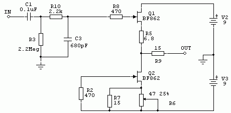

Kolegion iz Zemuna dao ovu ideju za AK4396, ja poduplo napon na šant napajanju, dodao kaskode, svidelo mi se i sad samo hranim prasiće...

Jel ovo stavljeno umesto izlaznog čipa? Ili posle njega?
Koliko je pojačanje ovog sklopa?

Ovo je stavljeno umesto kompletnog izlaznog dela DAC-a. Daklem, AK4396 pločica je lemljena samo digitalni deo, analogni deo nije ništa ni montirano.
Ono na šemi je povezano direktno na izlaze DAC-a. U pitanju je buffer i ima pojačanje 1.
AK4296 ima 2,8 Vpp, tj. oko 1V izlaznog napona, pa se on dobija i na izlazu iz kompletnog uređaja, duplo je manje neg standardni izlaz iz CD plejera.

Ne znam dal da probam sa ovim na izlazu AK čipa: http://www.diyaudio.com/forums/attachments/pass-labs/134693d1243979226-building-symmetrical-psu-b1-buffer-b1psu2xsmall.jpg
Bi li se dobio boljitak u odnosu na neki opamp?
Ovo je principijelno slična šema onoj mojoj, samo drugi fetovi. Ono što sam okačio gore može da se napravi i sa 2sk170 uz eventualnu izmenu otpora u sorsu.
Onu skalameriju sa releom na izlazu bih izostavio. Uređaje uvek uključujem od izvora ka snagašu a gasim obrnutim redom pa me prelazne pojave pri uključenju ne sikiraju mnogo.
