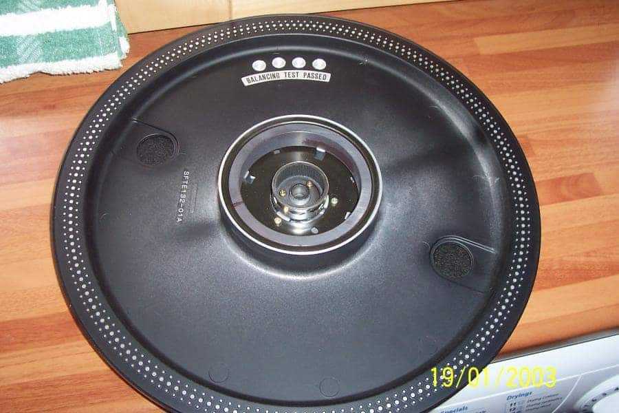

Tanjir mu je balansiran na isti nacin kao i kod modela iz SP serije, busenjem rupa:

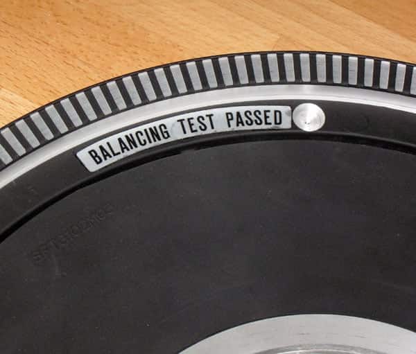

Levo je tanjir od SL-150Mk2, a desno on od SP-10Mk2.
A i broj rupica varira od primerka do primerka u zavisnosti od inicijalnog kvaliteta odlivka - sto je odlivak precizniji, potrebno je manje rupica.
Moj primerak, cini mi se, takodje ima samo jednu.
Upravo svira pa me mrzi da mu skidam tanjir.
