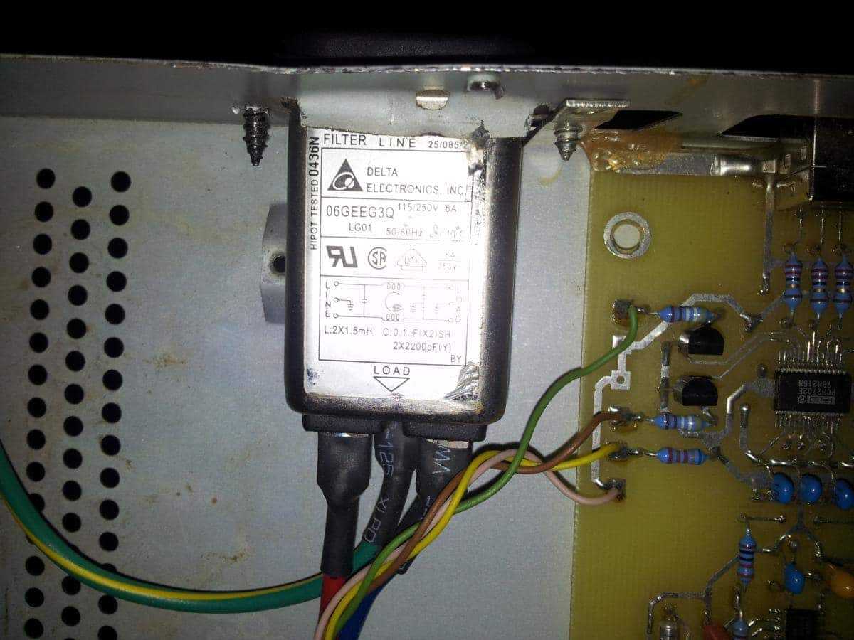

Okibokis Napisano Februar 28, 2014 Share #1 Napisano Februar 28, 2014 Jednostavan tweak,od stare Panasonic,ili Lg plazme sam skinuo komplet utikac,koji u sebi ima i veoma kvalitetan stabilizator napajanja,i montirao ga na svoj dak.Dobio sam sve ono zasta bi se mucio da pojedinacno uradim da bi mi ceo uredjaj lepo radio.U starim plazmama koje su kostale prilicno,taj sklop je uradjen veoma kvalitetno,a sada se moze naci za paklu cigara. Link to comment Podeli na ovim sajtovima More sharing options...
sir Oliver Napisano Februar 28, 2014 Share #2 Napisano Februar 28, 2014 To nije stabilizator napajanja. To je EMI filter Link to comment Podeli na ovim sajtovima More sharing options...
Okibokis Napisano Februar 28, 2014 Autor Share #3 Napisano Februar 28, 2014 To nije stabilizator napajanja. To je EMI filter Ja sam imao problem,da sam gubio zvuk sa usb daka kad upalim svetlo u sobi,ili nekog jaceg potrosaca.Sada taj problem nemam.Nisam majstor,ali dak koji sam dobio u kit varijanti od Zike,sam morao da klepam,hteo ne hteo.Da li sam dobio napredak?U smislu ovog problema,koji sam imao,jesam.Samo sam hteo da skrenem paznju na odredjene sklopove koji su zaista kvalitetno radjeni na svojevremeno paprenim uredjajima,a mogu da se upotrebe za raznorazne uredjaje. Pa vredi li ovaj filter,kao sto neki kupuju skupocene strujne letve tipa Isotec,Supra.? Link to comment Podeli na ovim sajtovima More sharing options...
