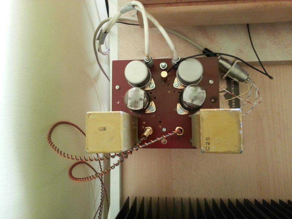

zerowaf Napisano April 13, 2014 Share #25 Napisano April 13, 2014 konektujem voltmetar na krajeve otpornika, ubodem AZ 1 ispravljačicu na mesto, stavim šlem, mudobran, rostfraj tacnu ispod kožuha, sakrijem se iza trpezarijske stolice i uključim PSU. Najdužih 2-3 minuta u životu. Link to comment Podeli na ovim sajtovima More sharing options...

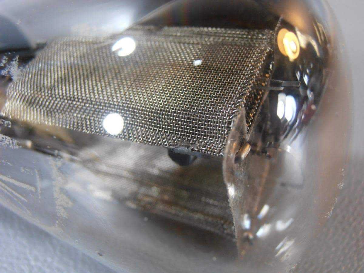

Zflazar Napisano April 23, 2014 Autor Share #32 Napisano April 23, 2014 danas sam napravio malu zamenu u iznutricama PSU-u. Izvadio sam krstasto podnožje za ispravljačicu (pogodno za AX50 napr) i stavio podnožje koje se na internetu spominje kao German Steel Y8A . Razlog je taj što u njega ulazi masa direktno grejanih ispravljačica koje su pogodne za moje potrebe, a od kojih imam lager veličine kutije za šimi-cipele. Trenutno mi svetli u PSU prelepa Valvo AZ11 mesh plate Link to comment Podeli na ovim sajtovima More sharing options...

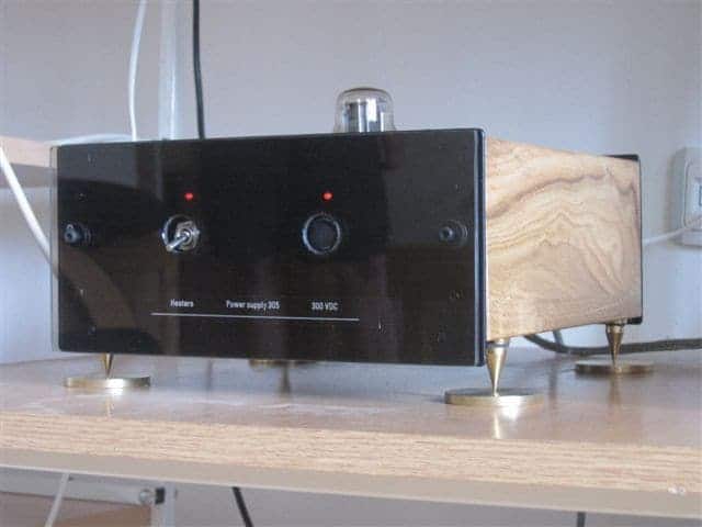

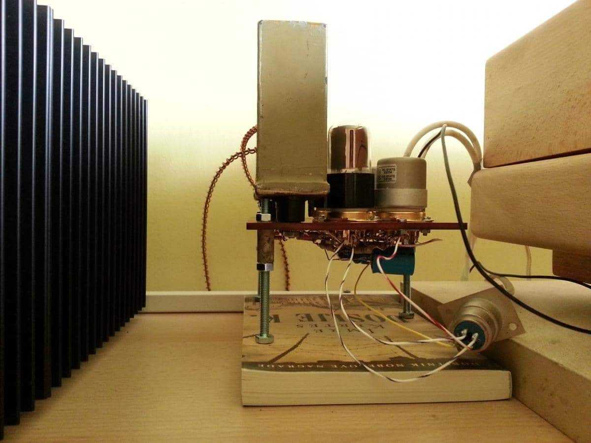

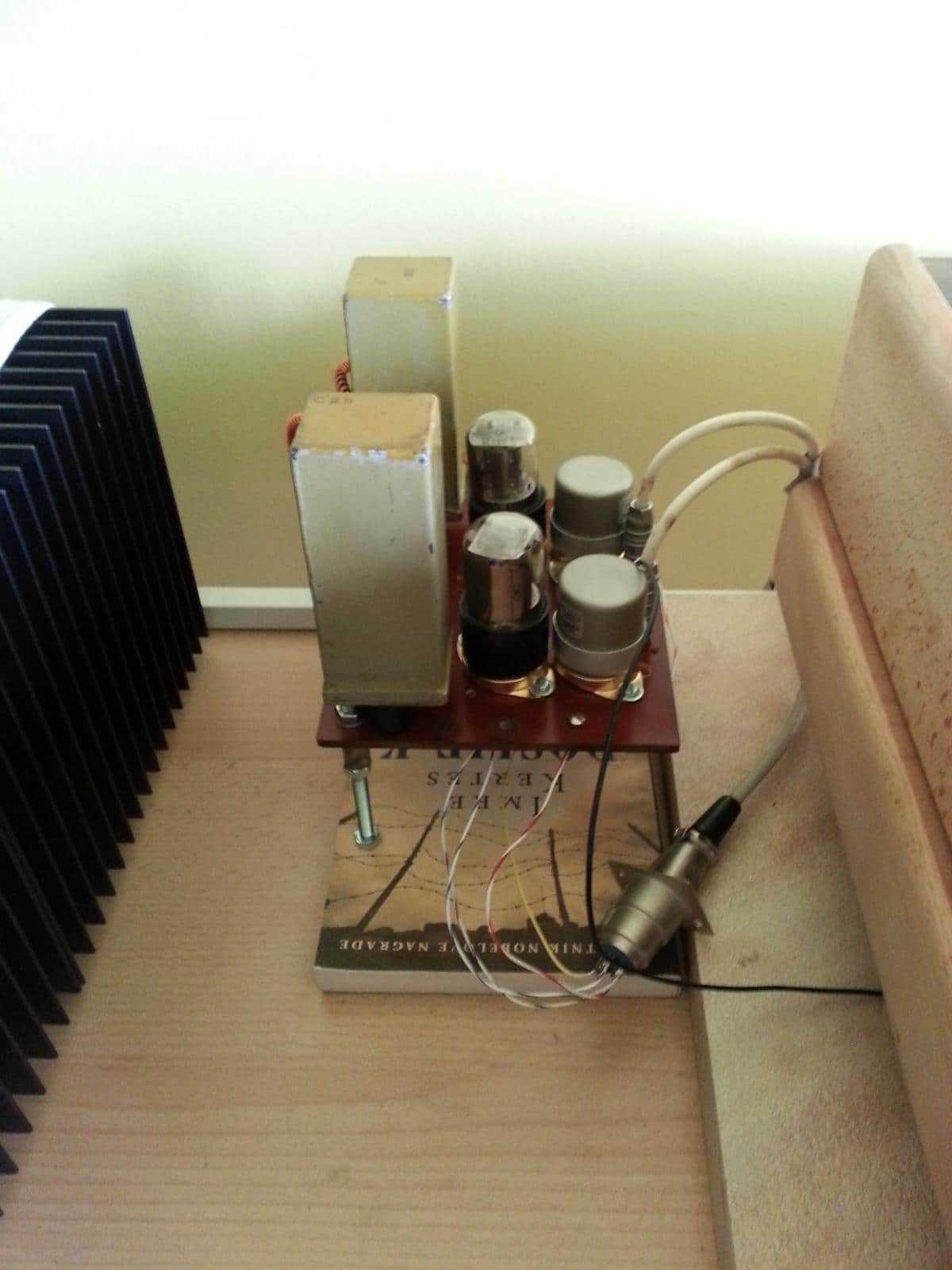

Zflazar Napisano April 28, 2014 Autor Share #33 Napisano April 28, 2014 pripiti pozdrav, popio sam treću čašu belog vina iz Velike Crnje proslavljajući da sam završio beta-verziju Danielakphono-preampa sa point-to-point ožičenjem, nema šuma ni bruma, samo Ana Moure u najvećoj tišini, sada sam spreman da istresem 130EUR za predrkane delove za finalnu verziju u Banzai Electronic-u. ...mada ko zna, ovo za sada svira tolko lepo da ako stane u kutiju, možda i bude polufinalna varijanta za izvesno vreme??? Slike kad se dočepam ćerinog S3 gudnajt Link to comment Podeli na ovim sajtovima More sharing options...
Zflazar Napisano April 28, 2014 Autor Share #34 Napisano April 28, 2014 estri edit: nije iz Velike. Samo iz Crnje. Sinoć mi se činila i ona Velika. Link to comment Podeli na ovim sajtovima More sharing options...
zerowaf Napisano April 28, 2014 Share #35 Napisano April 28, 2014 Pa ti si imao uključeno brzo spavanje sudeći po razmaku između dva posta! Čestitka na urađenom! Čak i da ostane ovako nema prigovora. 47 Labs ne radi ništa bolje što se tiče vanjskog dizajna, pa opet ima vojsku fanova. Ne mogu odgonetnuti koja je to knjiga ispod osim da je u pitanju nobelovac? Link to comment Podeli na ovim sajtovima More sharing options...
Impuls Napisano April 28, 2014 Share #36 Napisano April 28, 2014 http://www.laguna.rs/n1989_knjiga_dosije_k_laguna.html Link to comment Podeli na ovim sajtovima More sharing options...

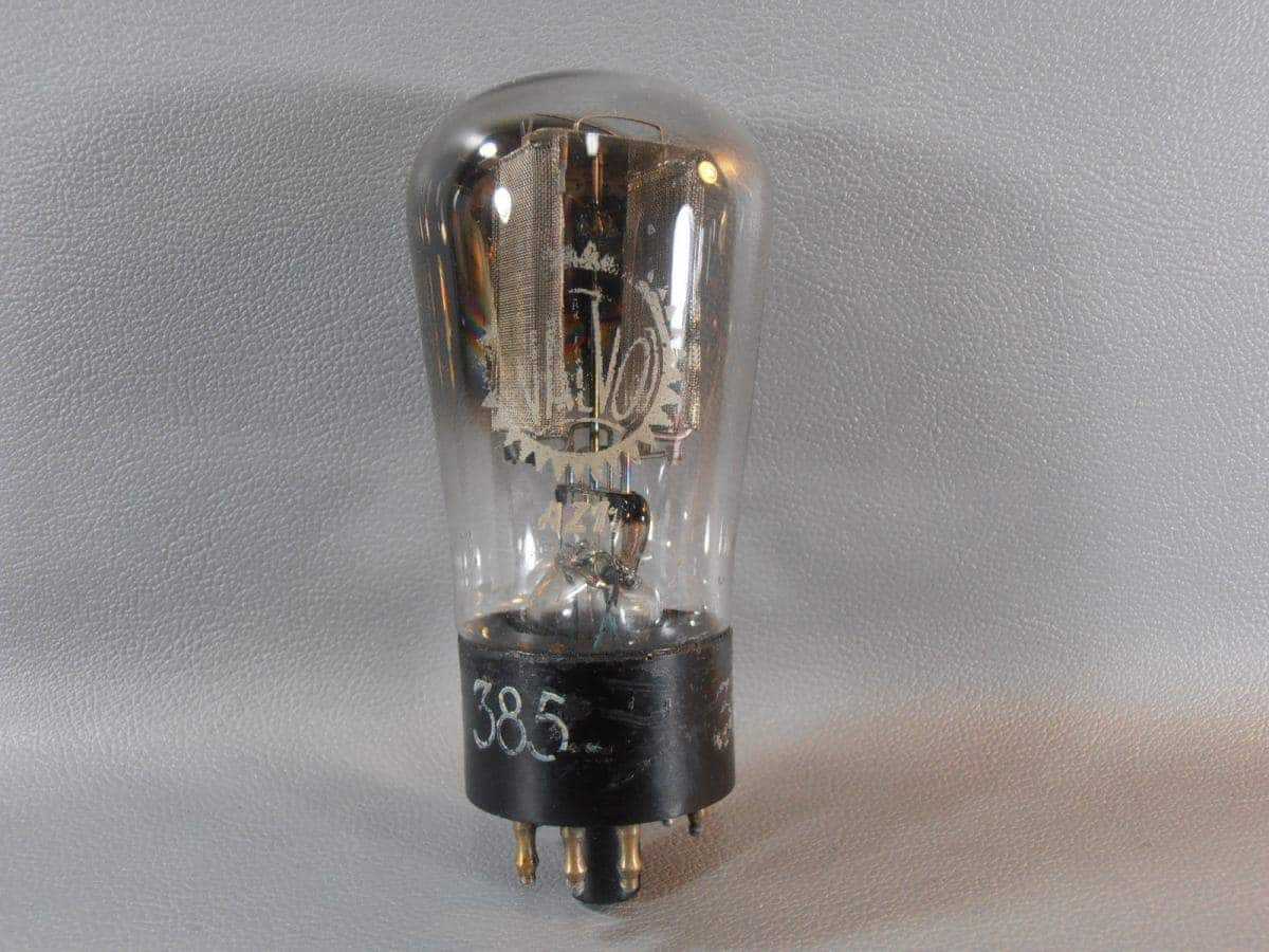

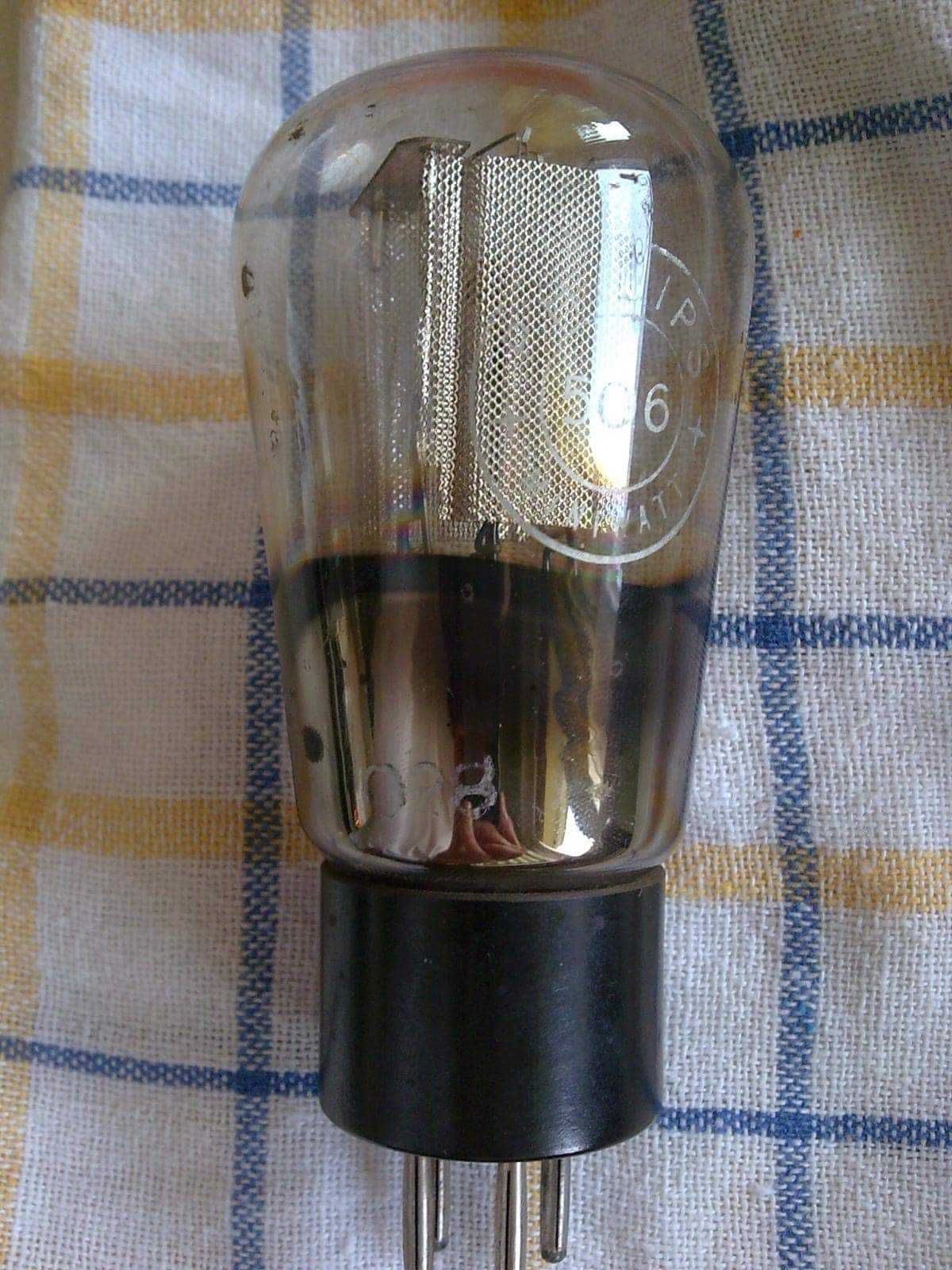

Eci Napisano Maj 22, 2014 Share #38 Napisano Maj 22, 2014 Upravo nabavio za zflazara , slab je na mash plates.. Philips 506 Link to comment Podeli na ovim sajtovima More sharing options...
Zflazar Napisano Maj 22, 2014 Autor Share #39 Napisano Maj 22, 2014 čuj, slab...! Link to comment Podeli na ovim sajtovima More sharing options...

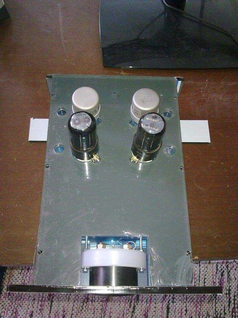

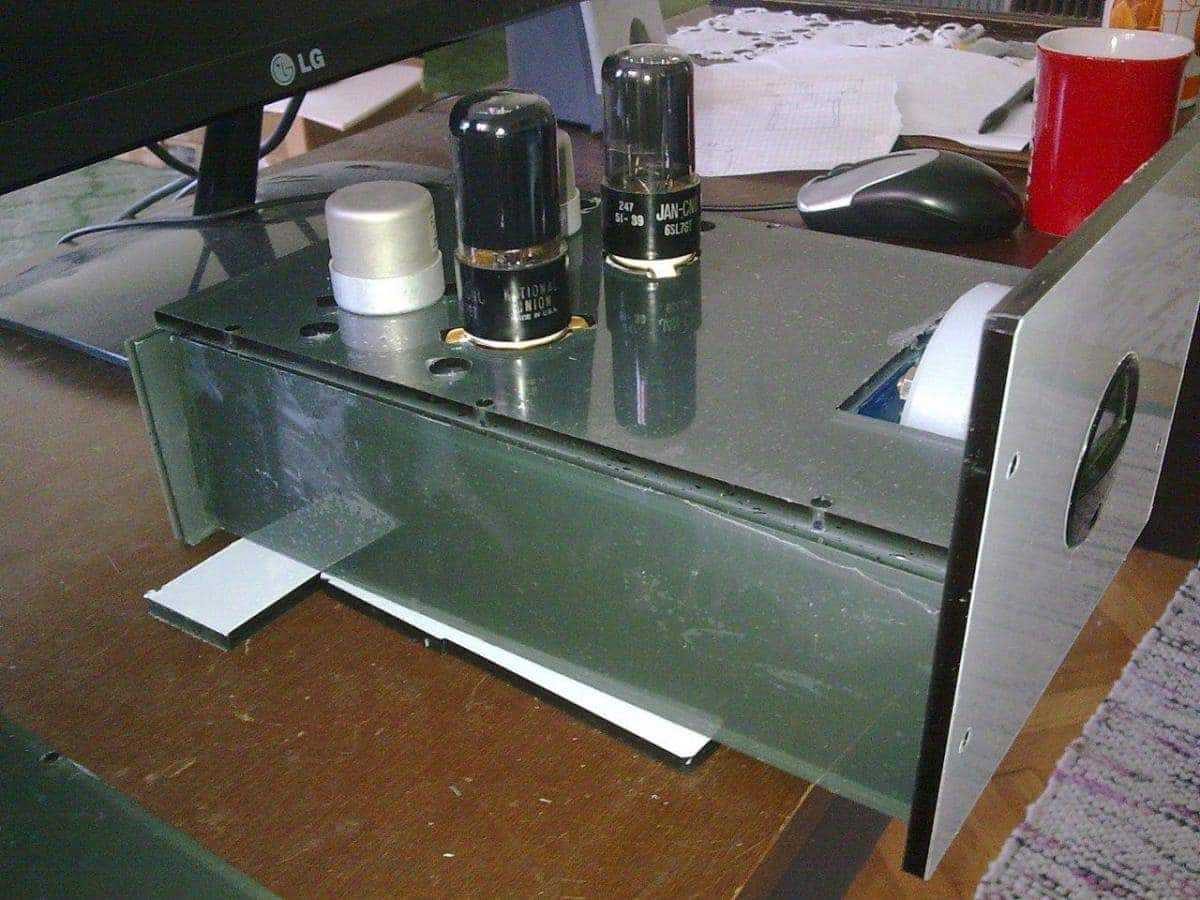

Zflazar Napisano Jun 30, 2014 Autor Share #40 Napisano Jun 30, 2014 FAK 2/2014/1 (redni broj, godina proizvodnje, epizoda) je prošao, jako sam se stideo što nisam ništa svojeručno napravljeno doneo za slušanje, naročito u svetlu viđenih sprava, gde u odnosu na prošlu godinu postoji znatan pomak unapred u dizajnu i laki pomak unazad u zvuku...čast izuzecima... no, ove godine sam bio vredniji u jelu, piću i vilozofiranju nego prošle, a pošto ne bih ljudima dosađivao stalno sa istim repertoarom (JBG, Dragan Stojnić je jedan i neponovljiv), pala odluka da se nastavi sa kutijanjem phono sekcije. Ohrabren lakoćom izrade kutije za PSU phono preamp-a koja je meni služila za poligon mogućih implemantacija pleksiglasa, odustao sam od phonobox-a kakvog sam ga zamislio na 1. stranici i krenuo nešto drugačijim putem, gde sam hteo da uvažim prednost protobord-a phono sekcije koja se sastojala u kompaktnom dizajnu, kratkom putu signala, u svega 10cm dugom putu uzemljenja od ulaza do izlaza. Za sad je to rezulitiralo sledećim promenama: -sprežni kondenzatori su otišli u suteren uređaja -DC voltmetar za visoki napon se fiksira na centralnu pleksiglas ploču ova sadašnja prednjica i zadnjica će biti iskrojene ponovo u adekvarnijim dimenzijama da nova kutija bude primerenija širini/visini/dubini PSU kutiji a da pri tom bude i funkcionalna i bezbedna. Hvala Gaggiju i BataBanetu na obezbeđivanju materijala za navedene modifikacije, koje čim se budu uradile, biće postovane cenjenim gledaocima Link to comment Podeli na ovim sajtovima More sharing options...

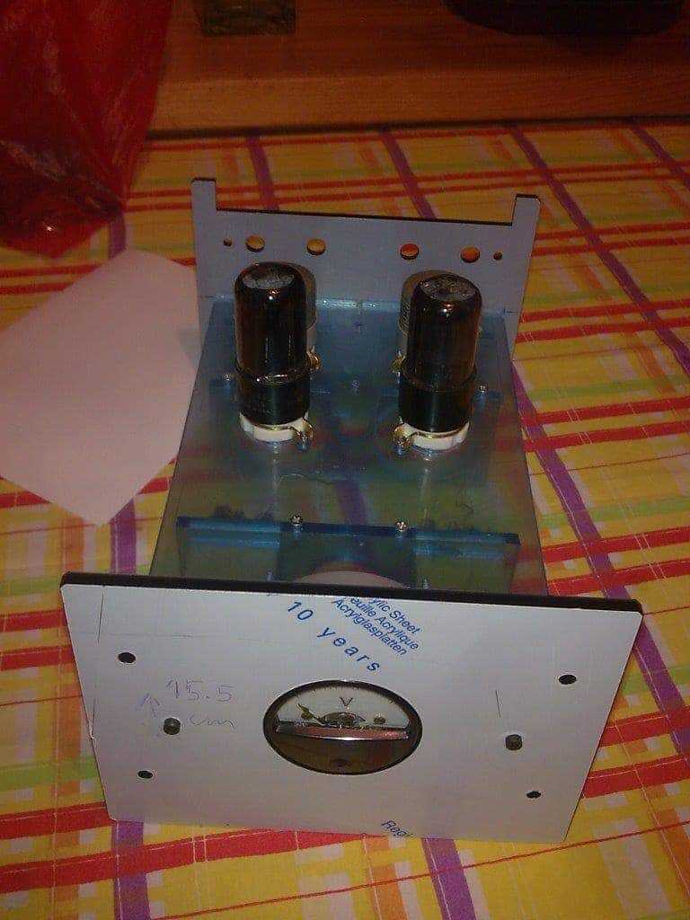

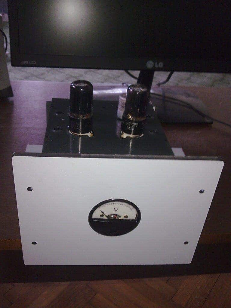

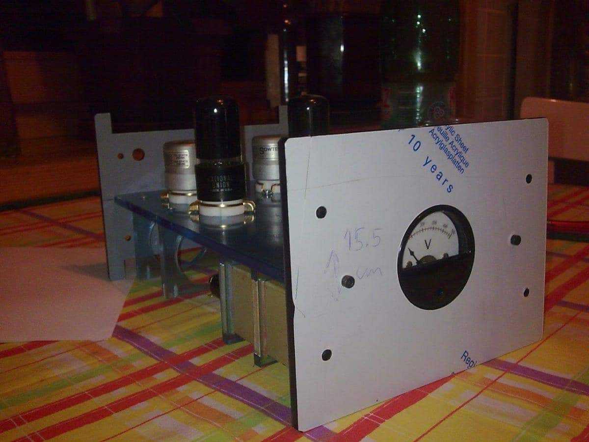

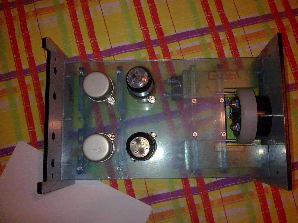

Zflazar Napisano Jul 6, 2014 Autor Share #41 Napisano Jul 6, 2014 'brojutro, danas se nadam da ću imati vremena da uradim probno sklapanje/slaganje delova kutije. Ako pasuju, idu na glodalicu na bušenje rupa, pa na urezivanje M3 navoja u pleksiglas. Slikavam, postavljam. Link to comment Podeli na ovim sajtovima More sharing options...

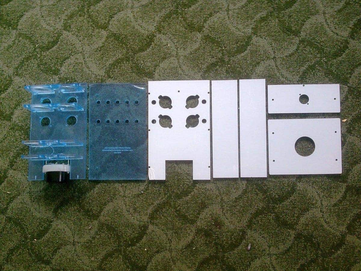

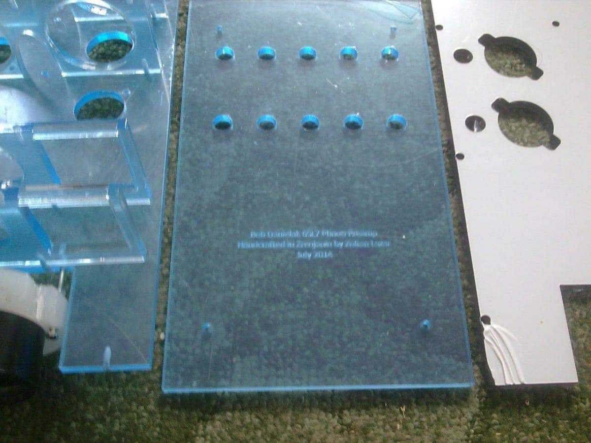

Zflazar Napisano Jul 6, 2014 Autor Share #42 Napisano Jul 6, 2014 slike. Delovi se poklapaju, idu u skorijoj budućnosti na rezanje navoja u kliritu, spajanje, zatim ide "punjenje" kutija elektronikom juhujuhu 2a3 je reagovao/la na ovo 1 Link to comment Podeli na ovim sajtovima More sharing options...
Beli_Ninja Napisano Jul 7, 2014 Share #43 Napisano Jul 7, 2014 Super ce ovo da izgleda, u opste nije lagan posao ova igranka sa kliritom. Licno, ja ne volim lampe u takvim kutijama ali ne mogu da kazem da mi se ne dopada tvoj rad i ideja. Link to comment Podeli na ovim sajtovima More sharing options...
Zflazar Napisano Jul 7, 2014 Autor Share #44 Napisano Jul 7, 2014 igranka, kako ti kažeš nije uopšte naivna, zahteva dosta pedantnosti, naročito ako si rešen da cela kutija bude od klirita a da bude funkcionalna tako da nema lepljenja, sve se stranice spajaju šrafovima sa M3 kojima su matice/navoji urezani u klirit debljine 5-6mm, ali se na kraju isplati da parim oči na komadu na polici kakav sam zamislio. Veruj mi, nakutijao sam se u svakakve aluminijumske, drvene, medijapanske, staklenopoklopcastefrontaste i slične kutije, većinu kućnih uradaka sam ipak najviše slušao u daščanoj fazi, pa mislim ako im tamo nije trebao oklop, neće im vala trebati ni u dnevnoj sobi na polici. Kad bude sve gotovo, biće posebna prezentacija u patkopokazivačkom delu Foruma 2a3 je reagovao/la na ovo 1 Link to comment Podeli na ovim sajtovima More sharing options...
