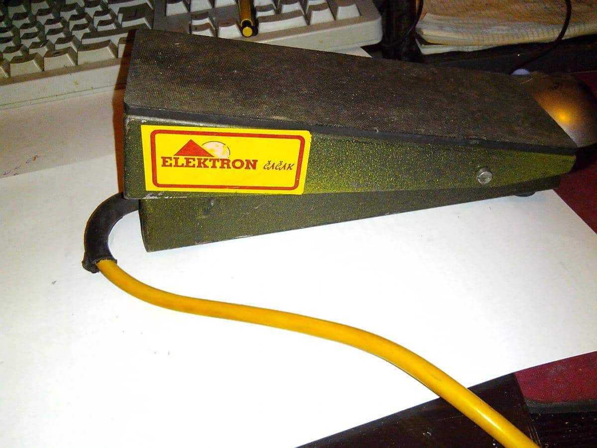

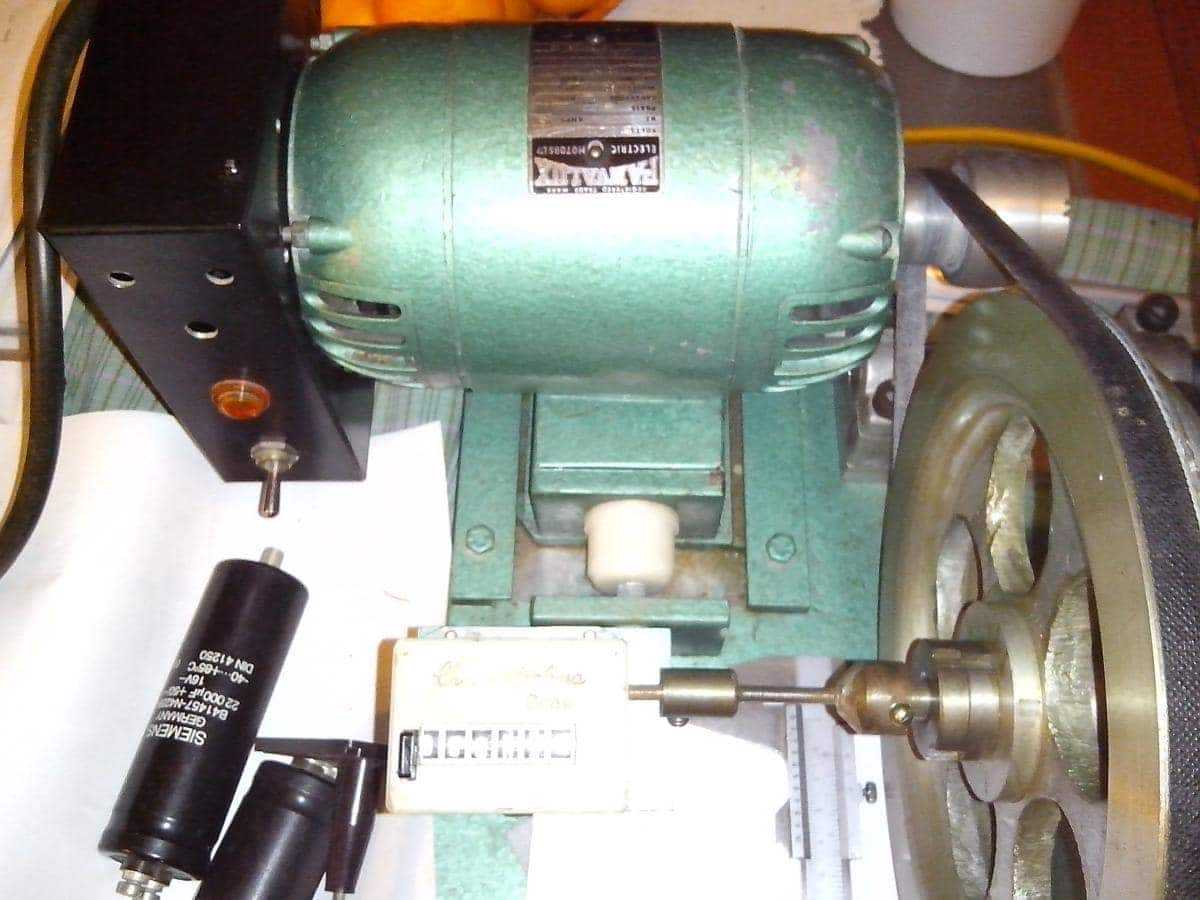

Lemić Napisano Novembar 25, 2013 Share #1 Napisano Novembar 25, 2013 Pod stare dane "reših" da se ozbiljno bavim diy hifijem, za početak zanatskim radom, motanjem trafoa. Nabavio sam motalicu poodavno ali sad tek uvideh da nije ono što hoću. Naime, najmanji broj obrtaja koji mogu da postavim je oko 56 u minutu. Gabariti i sam odnos remenica ne omogućavaju da smnjivanjem vučne dobijem niže od oko 25 obrta. Motor je 180 v DC - SHUNT, 1,7a, 190W, 4.000 Rpm, monofazni i sa prekidačem na sebi za drugi smer. Iako na papuči gasa stoji neka čačanska etiketa predpostavljam da je unutra regulator verovatno PWA od obične neke bušilice i najmanje omogućava tih 56 okreta. Ima li ko ideju kako da dobijem oko desetak i kad bi još imao ono od 0 - x bilo bi sjajno. Link to comment Podeli na ovim sajtovima More sharing options...

Lemić Napisano Novembar 25, 2013 Autor Share #3 Napisano Novembar 25, 2013 Ma radi i sad regulacija, ubrzava od tih 56-560, onaj limiter navećeg broja ne ograničava niže od tih 56. Imam rashodovanu aku bušilicu al ne znam šta bi dobio odnosno dal mogu nju da butnem mesto ovog. A sviđa mi se ovaj princip na postojećoj, limitiranje nekog broja obrtaja. Praktično bi bilo najbolje takva ista po tipu al sa još nižim ograničenjem. Link to comment Podeli na ovim sajtovima More sharing options...
Zen Mod Napisano Novembar 25, 2013 Share #4 Napisano Novembar 25, 2013 samo ces se napatis , dok kod accu imas PWM regulaciju ,samim tim prilicno dobro drzanje torque na svim obrtajima moze se to napraviti i za taj tvoj cetkicar , al' zasto se akati sa 180V kad mozes sa 12-18 Link to comment Podeli na ovim sajtovima More sharing options...

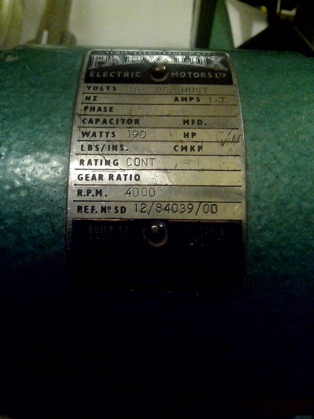

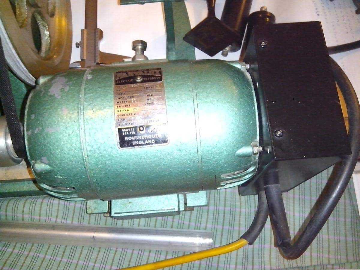

guja011 Napisano Novembar 26, 2013 Share #5 Napisano Novembar 26, 2013 "piše mile a piše i hund" aj ti lepo uslikaj etiketu tog motora ili prepisuj ovde cenim da je ne-musava fotka lakša, ovako dok to ne okačiš sve je u domenu nagađanja Link to comment Podeli na ovim sajtovima More sharing options...

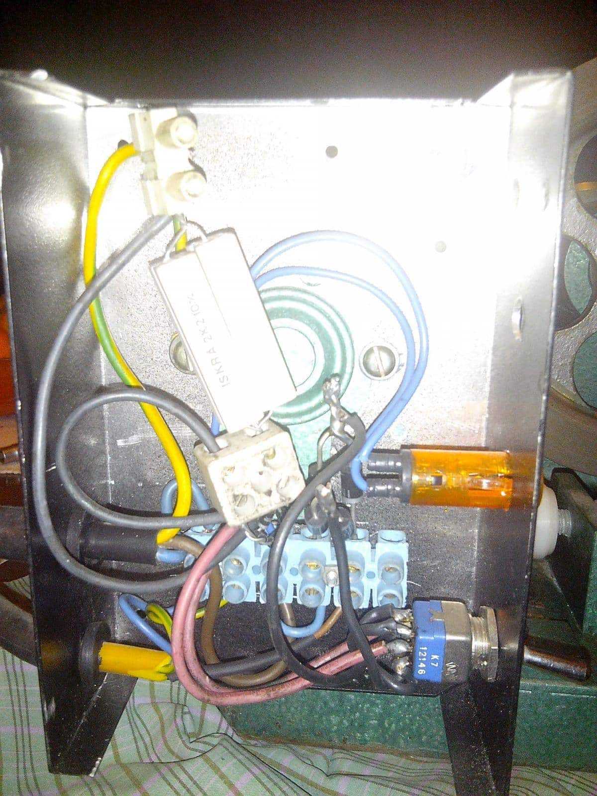

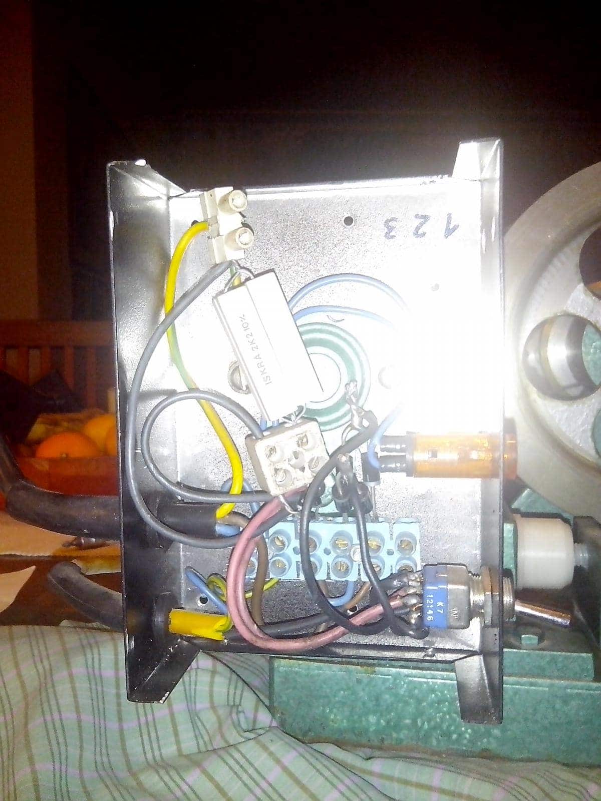

guja011 Napisano Novembar 26, 2013 Share #6 Napisano Novembar 26, 2013 korisna fotka br2: skini poklopac crnog kutijčeta i uslikaj iznutricu, nešta mi tu liči al ne bi da nagađam Link to comment Podeli na ovim sajtovima More sharing options...
Lemić Napisano Novembar 26, 2013 Autor Share #7 Napisano Novembar 26, 2013 Za 5 min, dok popijete vopi na moj račun. Link to comment Podeli na ovim sajtovima More sharing options...

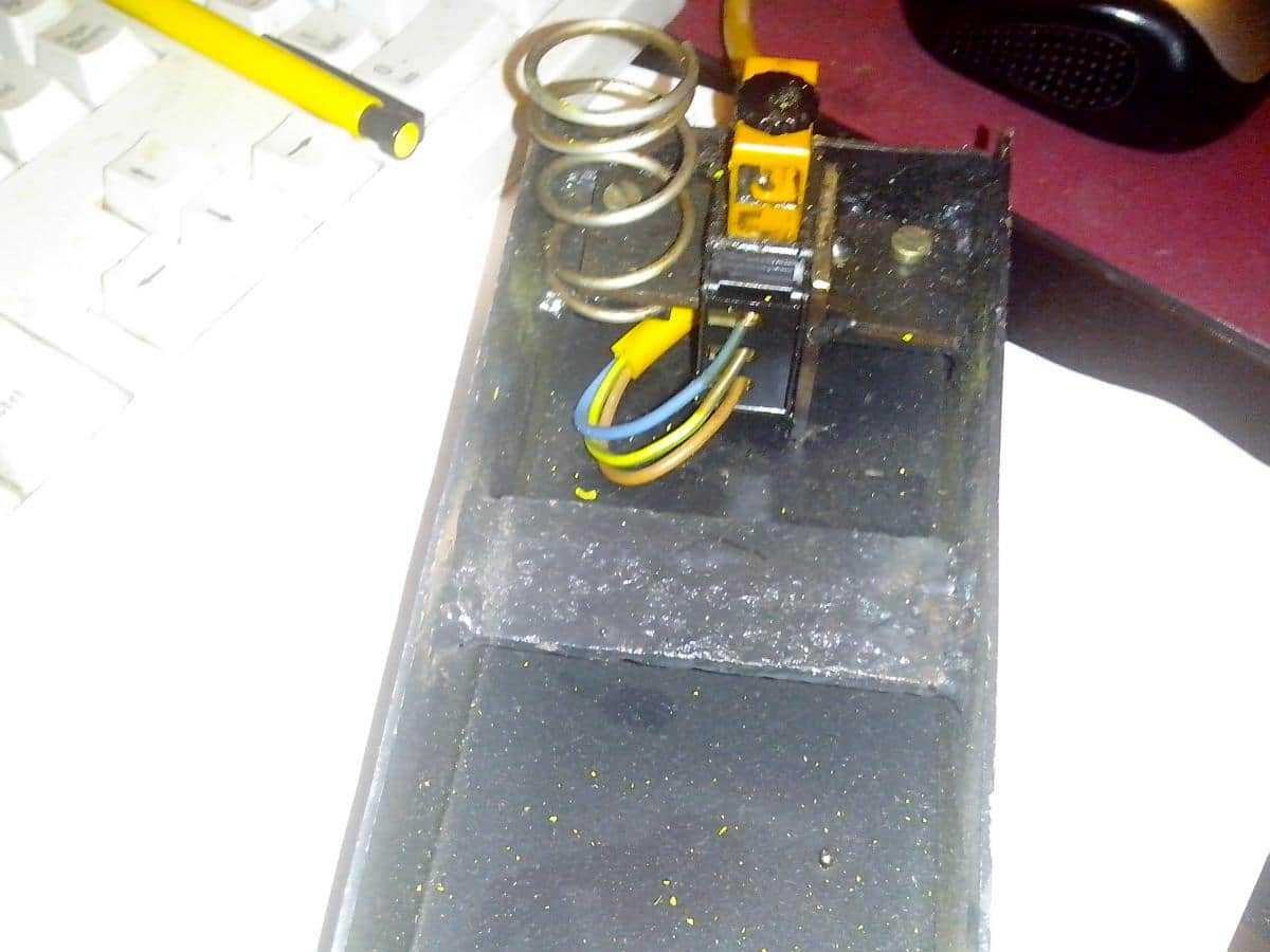

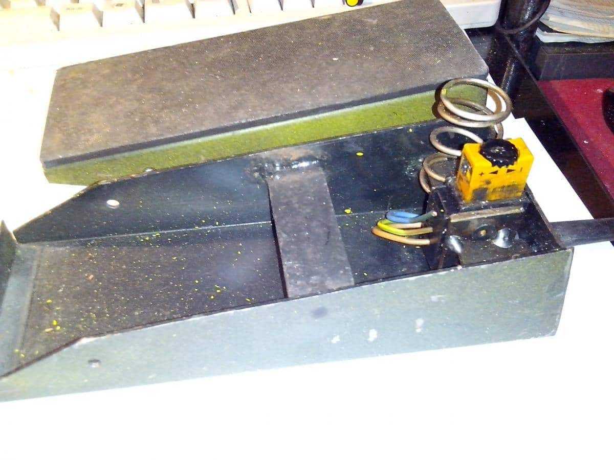

Zen Mod Napisano Novembar 26, 2013 Share #8 Napisano Novembar 26, 2013 ono u pedalu je reg sa B&D ili slicne busaposalice - ta cudesa mahom daju izvanredno slab torque na nizim obrtajima Link to comment Podeli na ovim sajtovima More sharing options...

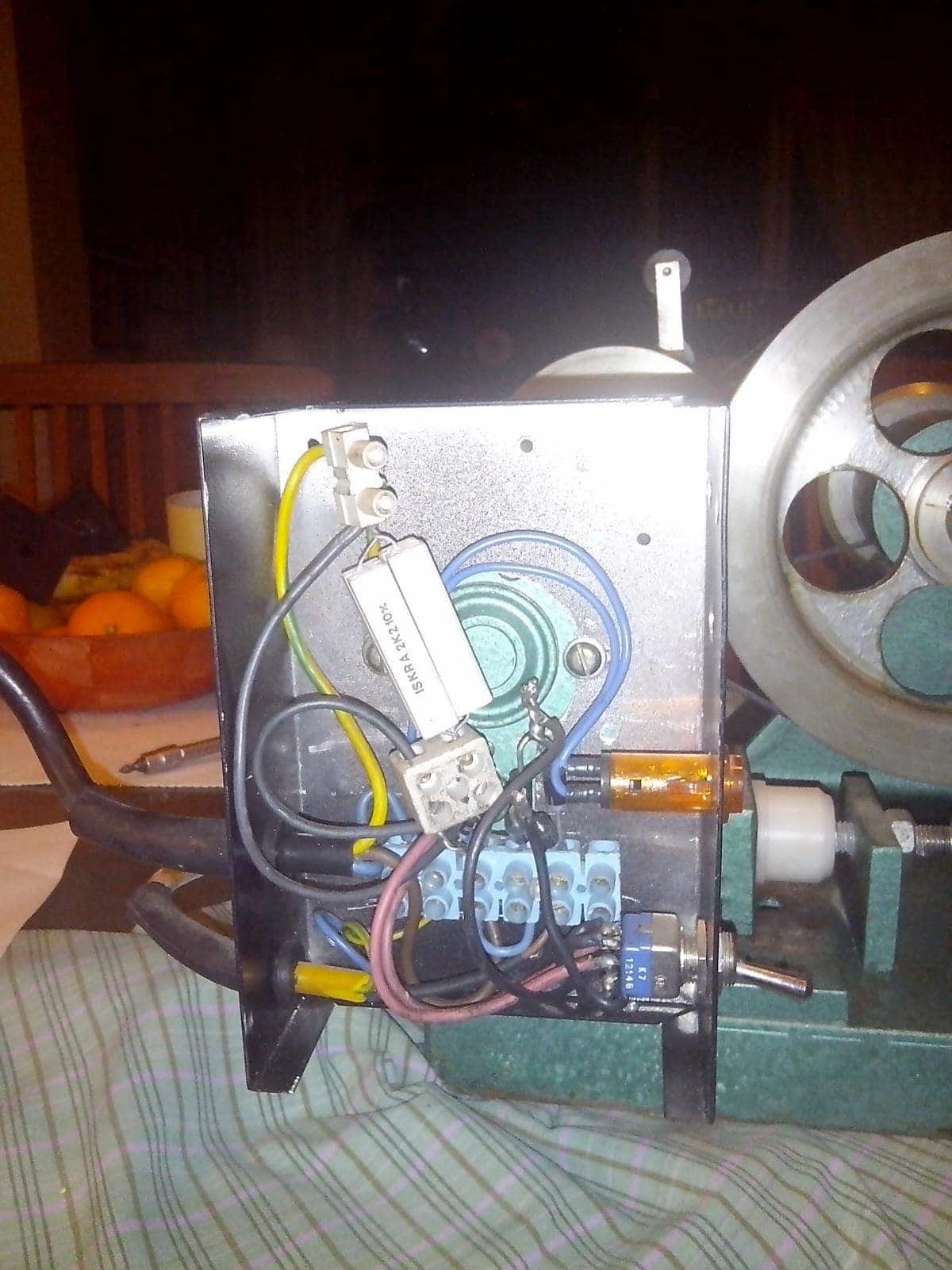

Lemić Napisano Novembar 26, 2013 Autor Share #9 Napisano Novembar 26, 2013 Za 5 min, dok popijete vopi na moj račun. Možda sam trebao da smanjim rezoluciju?Nije problem limiter, još bolje da metem vnklu spolja i šraf kojim ću da ograničim hod pedale.Gujo, jesi hteo da skinem poklopac na crnom kućištu zakačenom na sam motor? Link to comment Podeli na ovim sajtovima More sharing options...
guja011 Napisano Novembar 26, 2013 Share #10 Napisano Novembar 26, 2013 jeste Link to comment Podeli na ovim sajtovima More sharing options...
Lemić Napisano Novembar 26, 2013 Autor Share #11 Napisano Novembar 26, 2013 jesteOdšrafljujem odmah Link to comment Podeli na ovim sajtovima More sharing options...
guja011 Napisano Novembar 26, 2013 Share #12 Napisano Novembar 26, 2013 au bajo, žešća elektronika, grec i 2 otpornika....pošalješ ti doktora do mene da ti dam jedan lep varijakčić na probu, umesto te sklepane papučice pa onda vidiš da li ti je šta izvodljivo za dalje.skviz regulator koji imaš u papučici secka sinusoidu i neće nikada da spusti toliko nisko koliko uredno varijak može. Link to comment Podeli na ovim sajtovima More sharing options...

guja011 Napisano Novembar 26, 2013 Share #21 Napisano Novembar 26, 2013 vidi, da je taj motor svemoguć, a veruj da je sam po sebi sjajna stvar, ne bi ti imao toliko stepeni prenosa. srećom pa je tvoja primena takva da ne dolazi do izražaja mana ubiven napon=ubiven torque. kako rekoh, sa varijakom ćeš videti koliko možeš dole a da ima smisla. drugo, na malom broju obrtaja mu je i provetravanje slabo, tek da znaš da,što se tiče dilera, nema veze, ionako je zaboravio ko mu rešio problem. bre mečka muji nosi med u selo a ovom prpa izgleda da vozi po nuli onaj auto Link to comment Podeli na ovim sajtovima More sharing options...
