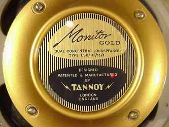

Woland Napisano Novembar 25, 2013 Share #1 Napisano Novembar 25, 2013 Ovo možda neće biti najbolje zvučeći Tannoy-i (naravno da hoće, ovo samo pišem iz lažne skromnosti ), ali će biti jedni od najvećih. Golemi. Pogolemi. I poprilično unikatni pri tom. Da podsetim šta to niko nema što Woland imade Zen je nešto računjao, crtao (svaka čast na crtežu), par puta setno napomenuo - jesam li Ti govorio... i tako je počelo. Link to comment Podeli na ovim sajtovima More sharing options...
shonne Napisano Novembar 25, 2013 Share #2 Napisano Novembar 25, 2013 i koliko je ovo litra kutija? Link to comment Podeli na ovim sajtovima More sharing options...
Woland Napisano Novembar 25, 2013 Autor Share #3 Napisano Novembar 25, 2013 Materijal je Ruski brezov 15-slojni šper debljine 21 mm. Pregrade su od obične iverice 18 mm. Ukrasni deo od medijapana. Furnir je prirodan, zaboravih mu opet ime, ali egzota je u pitanju, neko drvo od kog Linn pravi svoje gramofone. Stolarski radovi - Savo Velikinac. Evo dokle se došlo: Ostalo je još malo da se izfurnira, da se potom izvoskira, a ukrasni deo neće biti crn. Boja je Ral 3004 Purpurrot Ova: Planirano je da narednog vikenda prosviraju sa starom skretnicom. Novom se Zen već bakće. Link to comment Podeli na ovim sajtovima More sharing options...
Zen Mod Napisano Novembar 25, 2013 Share #4 Napisano Novembar 25, 2013 Shonne , ugrubo 340 Link to comment Podeli na ovim sajtovima More sharing options...
ninja Napisano Novembar 25, 2013 Share #5 Napisano Novembar 25, 2013 Masala Woli! Koji je to element? Moram priznati da mi rastu zazubice a i tuga me hvata za mojima Link to comment Podeli na ovim sajtovima More sharing options...
Woland Napisano Novembar 25, 2013 Autor Share #6 Napisano Novembar 25, 2013 To Ti je ovo što izlazi izvan gabarita - tamo gde ide driver. Link to comment Podeli na ovim sajtovima More sharing options...
Zen Mod Napisano Novembar 25, 2013 Share #7 Napisano Novembar 25, 2013 al stvarno jebiga za taj damping on ne treba da dampira stranice ( sto i ne moze ) nego ukupnu zapreminu Link to comment Podeli na ovim sajtovima More sharing options...
Woland Napisano Novembar 25, 2013 Autor Share #8 Napisano Novembar 25, 2013 Otkačinjaćemo ga. Link to comment Podeli na ovim sajtovima More sharing options...
