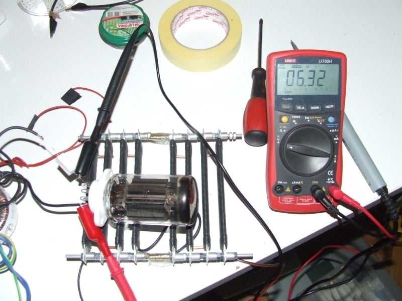

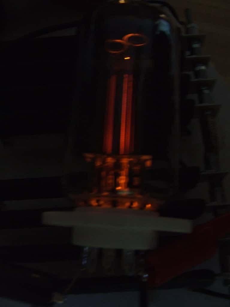

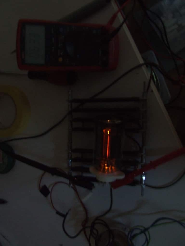

bata bane Napisano Jul 16, 2013 Autor Share #114 Napisano Jul 16, 2013 Vecares u 1930h po lokalnom vremenu proradile su..... svekle...bas lepo, malo sam morao da korigujem napon grejanja...dodao sam 0,28r i slikice... Link to comment Podeli na ovim sajtovima More sharing options...
Daudio Napisano Jul 16, 2013 Share #115 Napisano Jul 16, 2013 Кад сам бијо мали, мислио сам да је лампа испавна ако свекли ,тако да сам на батерију од 9В везивао по пола ногица на један пол.Имао сам око 9 година,а играо сам се са избаченим лампама из дединог радија.ББ оћеш рећи да без отпорника имаш на травоју напон око 6,9В са прикљученим грејањем.Да ниси можда у договору око напона изоставио ставку са оптерећењем Link to comment Podeli na ovim sajtovima More sharing options...
Zen Mod Napisano Jul 16, 2013 Share #116 Napisano Jul 16, 2013 nije sve je odradio kao veliki , ali oni nisu odradili kao veliki zakljucak - menjati dobavljaca , a BB ce da kaze ko je bio u ovom slucaju BB - daj lepsije svikice , ove ich ne valjaju Link to comment Podeli na ovim sajtovima More sharing options...
bata bane Napisano Jul 17, 2013 Autor Share #117 Napisano Jul 17, 2013 Trafoi su narucei kod TRAFKA, primar 230V- dva sekundara 6,3V 2,3A i 12V 300mA E sad, moz biti posto nije opterecen i drugi primar (od 12V) da je to razlog zasto je 6,8V. Mislio sam da odvijem par krugova sekundara, ali ne moze posto je na povrsini 12V sekundar. Za sad sam stavio 0,28R otpornik u red sa cevkom i dobijam taman 6,28V. Prvo cu uraditi kondicioniranje cevi prema preporuci ...2h grjanje na pola napona, zatim hladjenje na -12C minimum 4h, zatim opet kada se stabilizuje na sobnoj temperaturi, opet prvo grejanje na pola napona 3V pa nakon 2h podizem temperaturu..i to lagano 5C na svakih 15min kako ne bih ostetio katodu. Zaboravih da napomenen da su svi ostali izvodi obavezno veazni za uzemljenje preko otpronika ili NTC-a. Kad bude tako odradila (pri punom naponu grejanja) bar 24h onda su se stvrili uslovi za pravilno formiranje kristalne resetke i hladjnje tecnom azotu (za cuvanje semana bika) i to na -60,4C bar 2dana. Nakon toga ostaviti cev da "omekne" na sobnoj temperaturi i zaliti sa pola kile ciste guscije masti! Slike su nabrzaka pa su malko mutnjikave, bice i lepisje kad ih metnem na "probnu" shasiju. Link to comment Podeli na ovim sajtovima More sharing options...
guja011 Napisano Jul 17, 2013 Share #118 Napisano Jul 17, 2013 taj povišeni napon je taki i piše ti na samom trafou OPT (opterećen, tj napon pri zahtevanoj struji-po sekundaru), pri čemu je 12 voltni sekundar komarac u odnosu na ove od grejanja (3,6w u odnosu na 15w+15w) . to što je povišen napon , kojih 7-8% je razlika umereno opterećenog u odnosu na puno opterećenje (kod drugih nekih motača je ta razlika manja , al ajd, tvoj izbor) Link to comment Podeli na ovim sajtovima More sharing options...

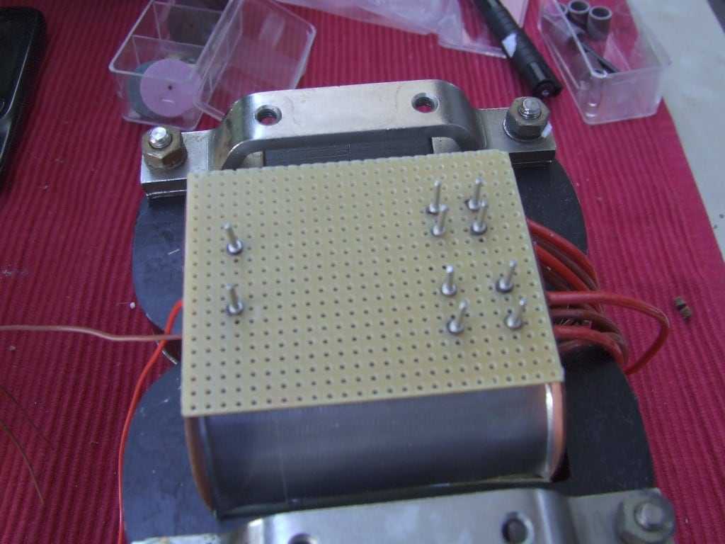

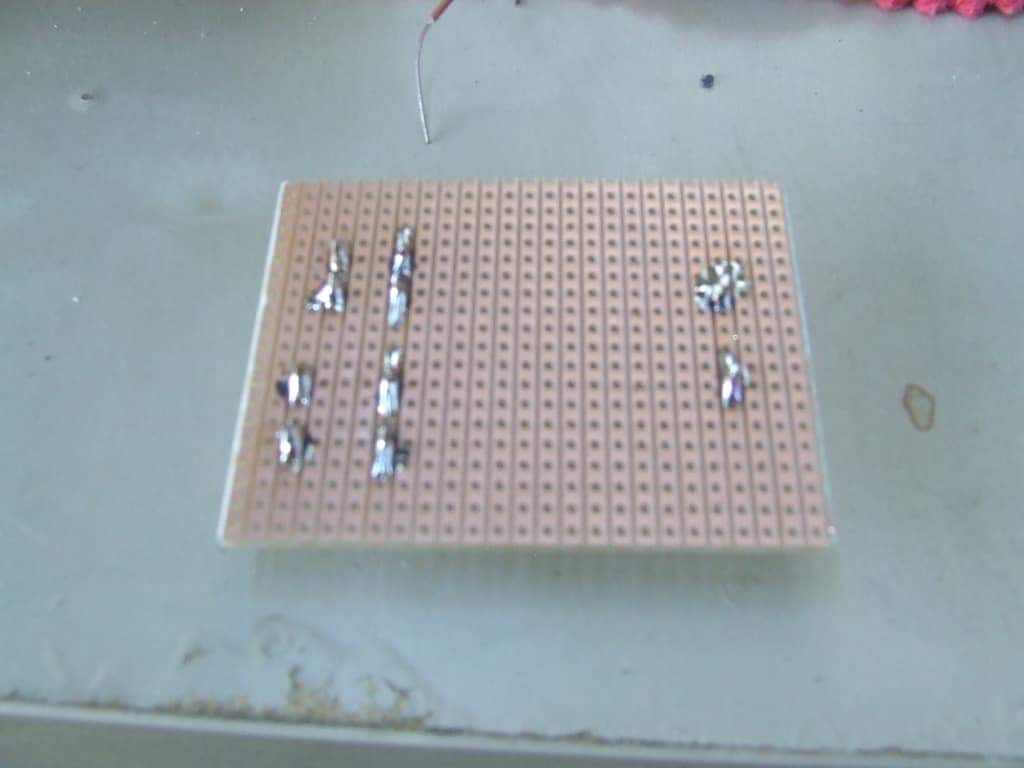

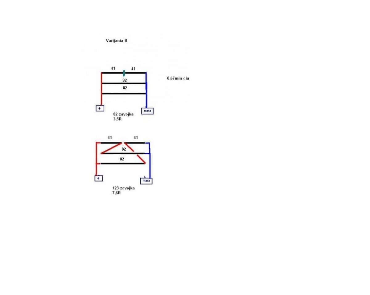

bata bane Napisano Jul 21, 2013 Autor Share #130 Napisano Jul 21, 2013 Evo danas sam bi vredan.. Kako su izvodi na izlaznom trafou izvuceni kao zicke, zbog lakseg manipulisanja na samom trafou sam napravio lemne stubice uz pomoc kkojih ce biti laksa manipulacija i lemljenje. Na taj nacin cu lemljennjem samih stubica medju sobom dobiti zeljenu izlaznu imdansu za 4 ili 8 omski zvucnik. Na slici na kraju je dijegram lemnjenja. Link to comment Podeli na ovim sajtovima More sharing options...

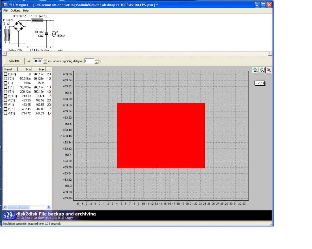

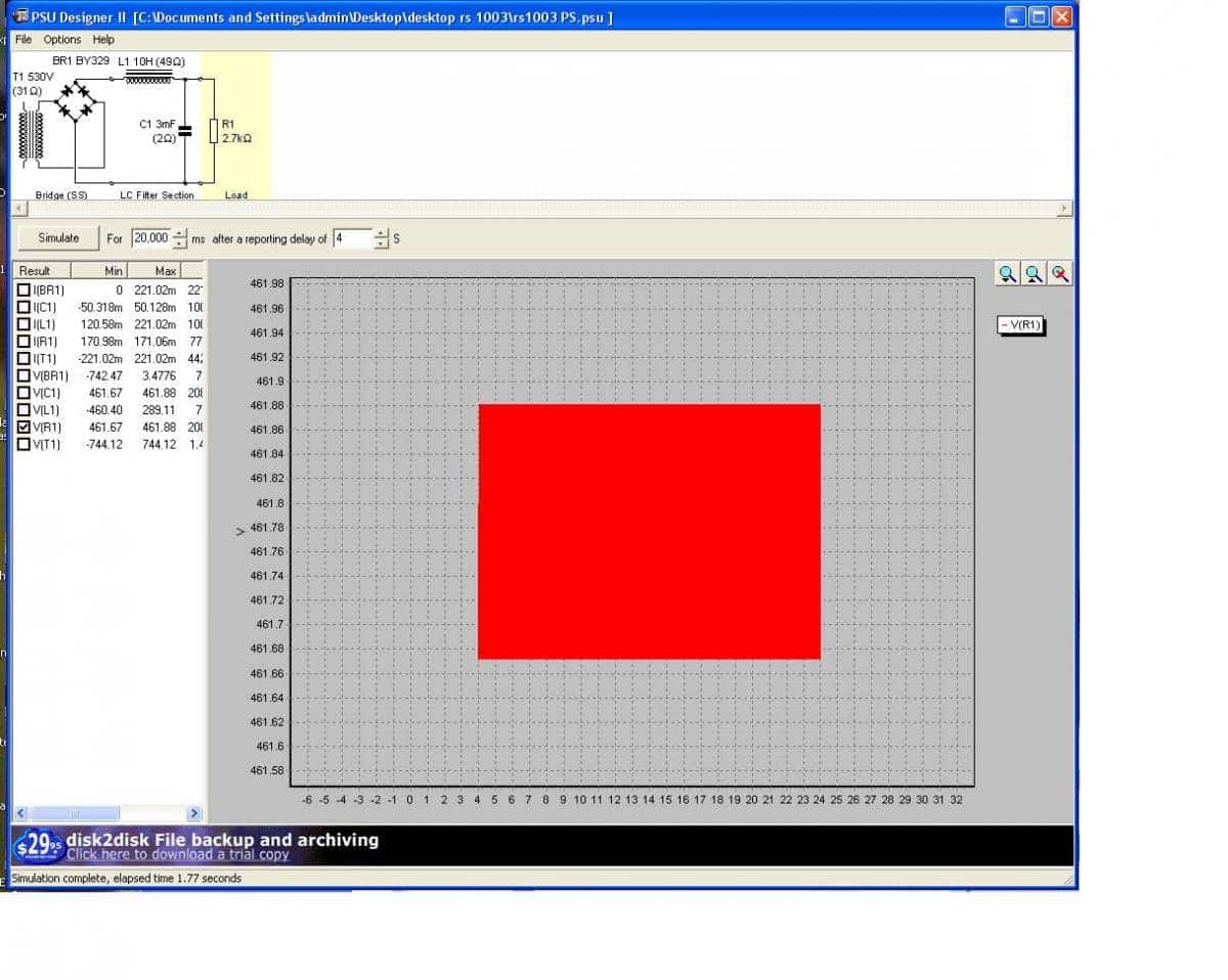

bata bane Napisano Jul 21, 2013 Autor Share #131 Napisano Jul 21, 2013 A u medjuvremenu sam probao i simulaciju za napajanje... jedna je varijanta sa resistiv load, a druga sa CCS A dal je dobra filtracija, nemam pojama, nesto mi se mnogo debela cini ova crta Link to comment Podeli na ovim sajtovima More sharing options...
Zen Mod Napisano Jul 21, 2013 Share #132 Napisano Jul 21, 2013 20mV nije preterano debelo ......... zipuj psu file i postuj ga ovde Link to comment Podeli na ovim sajtovima More sharing options...
