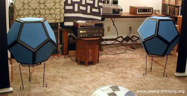

Okibokis Napisano Jun 11, 2013 Share #16 Napisano Jun 11, 2013 Da li je bilo tesko sastaviti,i kako se zove original? Link to comment Podeli na ovim sajtovima More sharing options...
Дане Napisano Jun 11, 2013 Share #17 Napisano Jun 11, 2013 Има, црни холшрафи са имбус главом, ако не нађеш у Панчеву, јави да ти пошаљем. Иначе, интересантни звучници. Него, не умем да избројим, колико страница имају кутије? 12? И да ли су све странице истих димензија? Link to comment Podeli na ovim sajtovima More sharing options...
