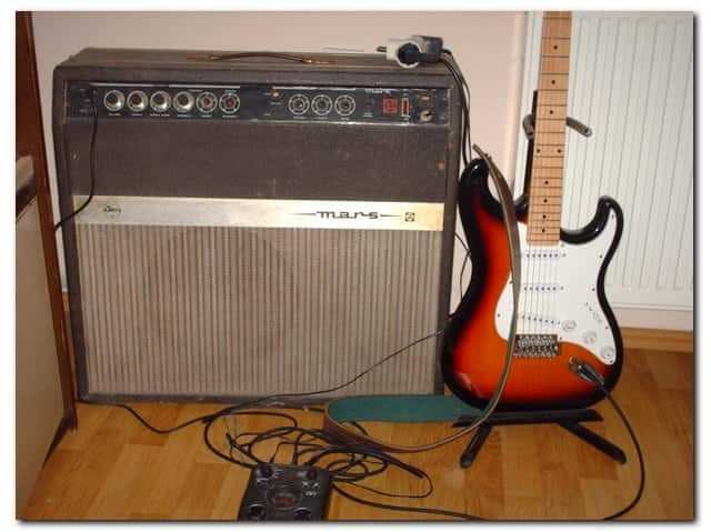

Pozdrav gitaristi.Imam pravljen vox ac15 sa el 84 pred pojacalo marsalovo sa ecc83  i brate razbija.Kad mi komsiluk dojadi otvorim pozor ukljucim gitaru i posle pola sata mir.Posto sam nekad aktivno svirao eto to kod mene ponekad svira kad me uvati pundrav .Sa pedalom je zvuk fantastican pa ako te zanima mogu ti nabaviti shemu. :guitarplayer:  :oke: Ja sam to sve spakovao u neku staru marsovu kutiju.
