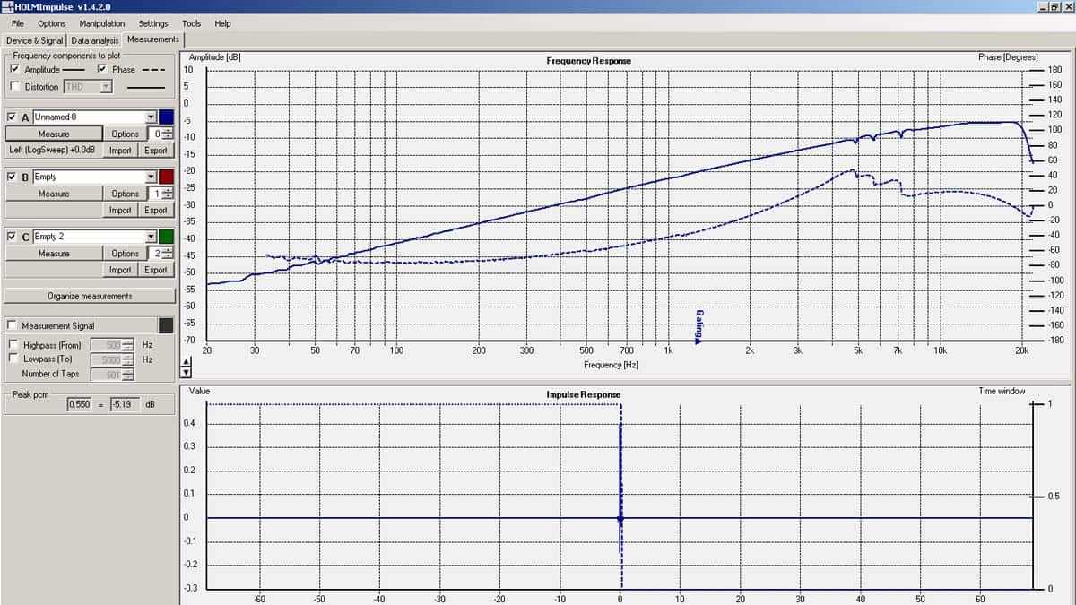

Aleks Napisano Januar 24, 2015 Share #80 Napisano Januar 24, 2015 Instalirao sam Holmimpulse. Priključio sam mikrofon na ulaz računara (neki generic, default PC mikrofon). Stavio sam ga na malo manje od metar od ose zvučnika i uključio "Measure". Dobio sam ovo: Definitivno nema teorije da mi je ovo odziv zvučnika... gde grešim, šta nije u redu? Link to comment Podeli na ovim sajtovima More sharing options...

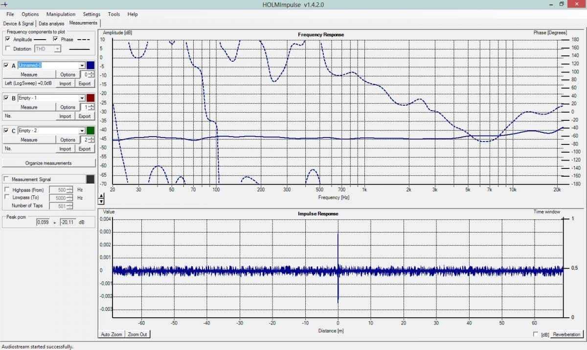

neskor Napisano Januar 24, 2015 Share #83 Napisano Januar 24, 2015 probaj da ides na tab Option u okviru merenja A i da u tom podmeniju izaberes opciju Frequency response smoothing umesto Impulse time-window Link to comment Podeli na ovim sajtovima More sharing options...
Aleks Napisano Januar 24, 2015 Share #84 Napisano Januar 24, 2015 Hmm... nešto nije bilo u redu sa ... ne znam čime, Windowsom XP, driverom za zvučnu, zvučnom, neam pojma Uglavnom ovako je sa istim setupom na Win 8: I ovo je daleko od ok, dobijam poruku da mi je nivo snimanja premali... Stavio sam Frequency response smoothing i to ovako lepo ispegla k-ku, ali - odlažem dalje igranje do izrade mic preampa sa ovim WM61A. Hvala Neskor, hvala Chaki Link to comment Podeli na ovim sajtovima More sharing options...

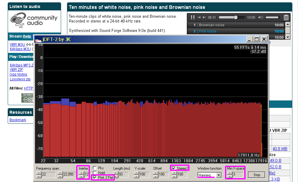

vladac Napisano Januar 24, 2015 Share #85 Napisano Januar 24, 2015 Za brzu brzinu, pustam pink noise a RTA mi prikazuje rezultat.... PC moras opredeliti, za interni (na slici), ili mic odziv. pozdraV Link to comment Podeli na ovim sajtovima More sharing options...
Aleks Napisano Januar 24, 2015 Share #86 Napisano Januar 24, 2015 Hvala VladaC, ali ništa, mora malo opreme. Ovaj RTA mi snima noise i kada je otkačen mic a hvata pink noise tek kada mnogo pojačam Jbg nemož s'ovi difultni dženerik mikrofoni i produžni širm kablovi ništa da se napravi. Mora malo ozbiljnije. Link to comment Podeli na ovim sajtovima More sharing options...
