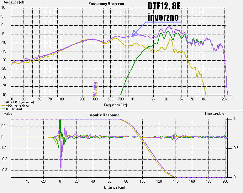

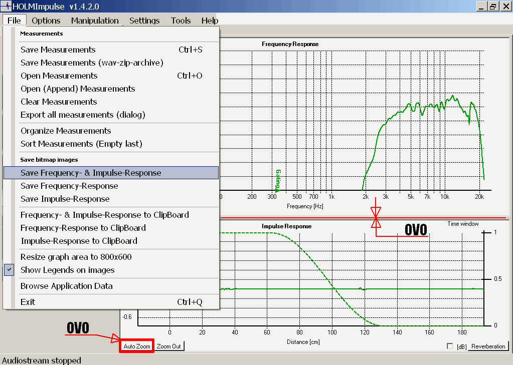

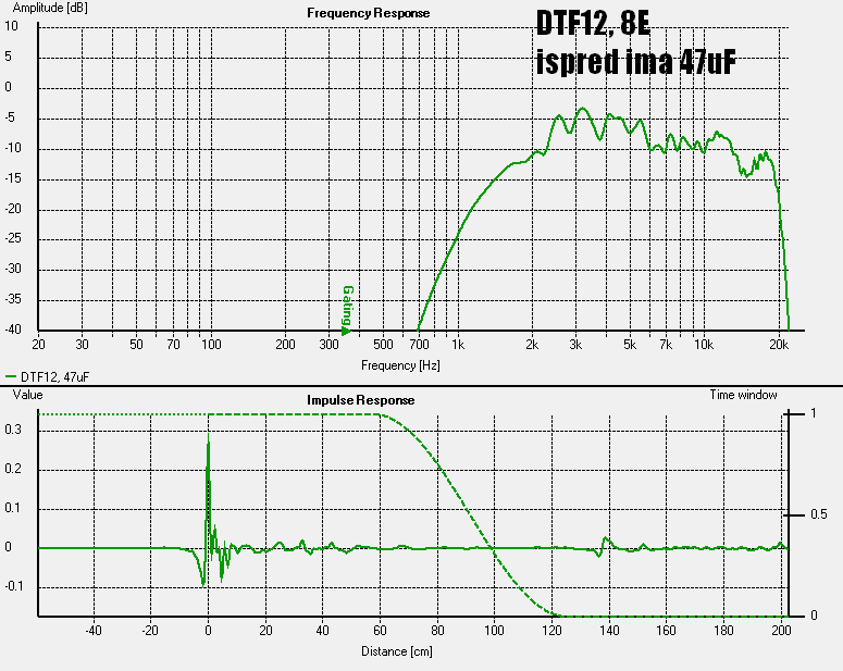

vladac Napisano Maj 21, 2013 Share #29 Napisano Maj 21, 2013 Krasno chakija... nadam se i da 'slikovito' zvuchi... I ja sam vezbao upotrebu... evo mojih slika... slike se mogu sacuvati klikom na File, pa dalje... PozdraV Link to comment Podeli na ovim sajtovima More sharing options...
chakija Napisano Maj 21, 2013 Share #30 Napisano Maj 21, 2013 Hvala na pohvalama @vladac Dobro ti izgledaju grafici. Kakvi su slušni utisci? Jel svira bolje nego li nakon doštelavanja? Za sada sweepovi sviraju samo tako! Sutra ću čuti kako to i koliko drugačije svira u odnosu na staru varijantu štimovanu "na uvo". Posle evo 3 ne prospavane noći, nadam se da će i svirati kao što se i izmerilo. U međuvremenu sam još malo naterao mak na konac... Poslušao malo nako jedan zvučnik kako svira...ahem...dupe-oko razlika čujna na prvu loptu. Jedva čekam da napakujem i drugi zvučnik. Link to comment Podeli na ovim sajtovima More sharing options...

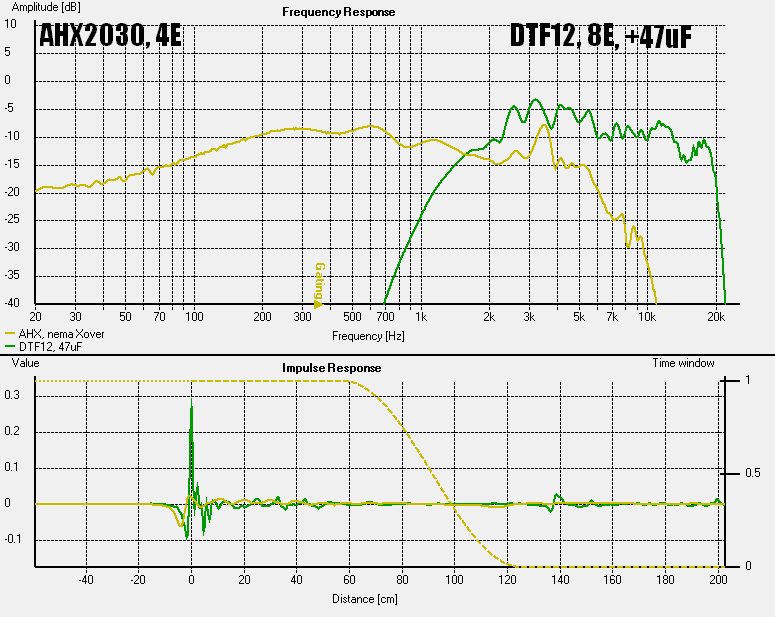

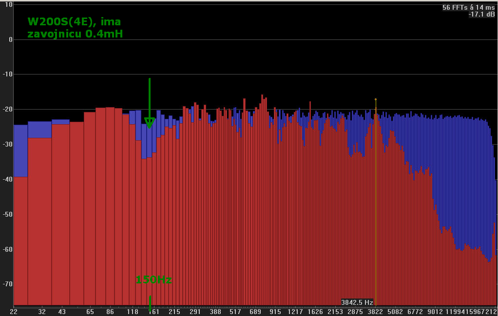

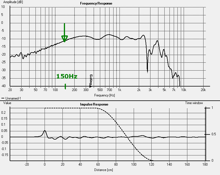

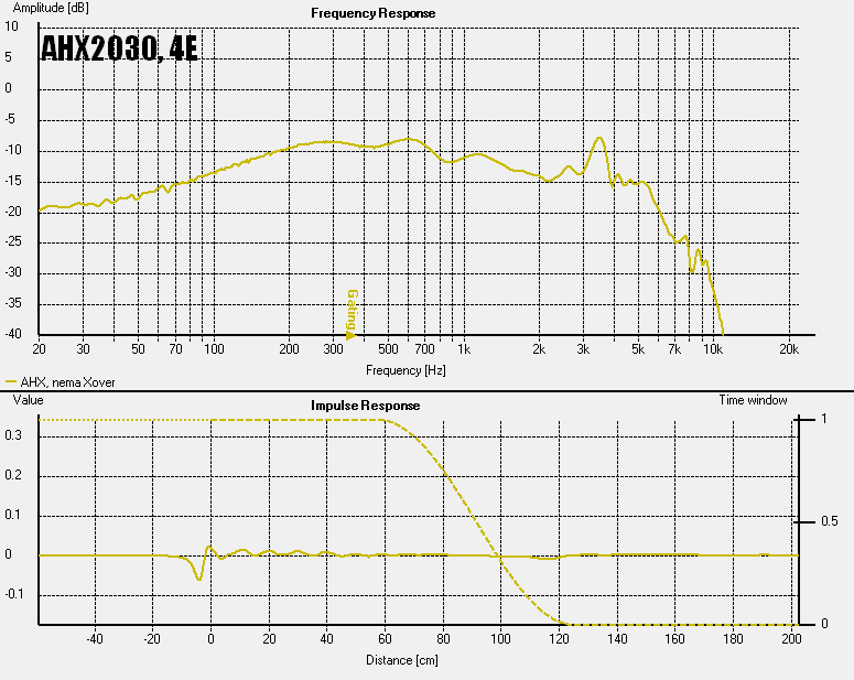

vladac Napisano Maj 22, 2013 Share #40 Napisano Maj 22, 2013 @Chakija AHX2030 i DTF12 samo sam premerio, nisam prilagodjavao... @Zvu ARTAu sam koristio samo za merenje/snimanje krive imedanse. Za pracenje odziva primenio sam VA, uvek sa oko 1m. Nisam sklon prikazima sa 1 incha... Dve slike istog drajvera, u istoj kutiji... razlika je propad na 150Hz ... PozdraV Link to comment Podeli na ovim sajtovima More sharing options...
Zvu Napisano Maj 22, 2013 Autor Share #41 Napisano Maj 22, 2013 Razlika postoji zato što je signal meren sa određenim gate-om (gate - kapija, prolaz). Sve ispod frekvencije gate-a nije relevantno. Kod tebe je slučaj da pošto je gate na 320 Hz, ništa ispod toga nema veze sa onim što zvučnik zaista radi. Šta je u stvari gate ? To je vremenski okvir koji podešavamo u programu za merenje kako ne bismo uključili i refleksije sobe u merenje zvučne kutije. Zašto bi išta radili sa gate-om ako ne uključuje sobu ? Zato što nam je bitno da prvo napravimo zvučnik da svira kako treba bez interakcija sa prostorom. Kada uradimo to, onda se posvetimo tretiranju sobe kako bi smo uklonili eventualne loše efekte. Kada otvoriš HOLMimpulse i odeš na to merenje koje si postovao, videćeš da pored dugmeta "measure" postoji i dugme koje se zove "options". Klikni ga. Otvorio se novi prozorčić. Pogledaš malo pažljivije i videćeš da postoje tri opcije koje možeš da biraš:1.Raw response - kada čekiraš njega, dobije se odziv zvučnika i sobe onakav kakav zaista jeste (čupav i dlakav) 2.Impulse time - window gating - na šta je program generički setovan i aktivan je pri svakom merenju 3.Frequency response smoothing - opcija koju kada uključiš, dobiješ odziv zvučnika u sobi samo sada možeš da podešavaš smoothing po volji kako bi jasnije video gde su problemi Čekiraj opciju 3. Kada to uradiš videćeš da odmah ispod toga piše "1/N octave smoothing. N=3" . "N" možeš da podešavaš i uobičajeno je da namestiš između 6 i 12. Kada uradiš to, trebao bi da dobiješ vrlo sličnu krivu onoj koju si postovao. Ako imaš dilemu, zvrc me na mob - uključimo obojica porgram i preko fona ti objasnim. Link to comment Podeli na ovim sajtovima More sharing options...
chakija Napisano Maj 22, 2013 Share #42 Napisano Maj 22, 2013 Evo malo offset merenja... Vidi se da pri 15 stepeni (crvena linija) kriva izgleda još ravnije a na 30 stepeni takođe nema dip-a. Sad još treba da pretabam skretnicu i na drugi zvučnik da vidim kako će on da se ponaša. Kupio sam danas još motor run kondenzatora i to nekih kineskih jer nije bilo ICAR-a, a sve vrednosti koje sam imao ranjie u Icar-u, a rasprodao...ekonomija do jaja Pošto vidim da tih ICAR nema više da se nabavi tako lako, ima li neko rešenje tj. alternativu za ICAR? Link to comment Podeli na ovim sajtovima More sharing options...

Zvu Napisano Maj 22, 2013 Autor Share #44 Napisano Maj 22, 2013 Evo malo offset merenja... Vidi se da pri 15 stepeni (crvena linija) kriva izgleda još ravnije a na 30 stepeni takođe nema dip-a. Sad još treba da pretabam skretnicu i na drugi zvučnik da vidim kako će on da se ponaša. Kupio sam danas još motor run kondenzatora i to nekih kineskih jer nije bilo ICAR-a, a sve vrednosti koje sam imao ranjie u Icar-u, a rasprodao...ekonomija do jaja Pošto vidim da tih ICAR nema više da se nabavi tako lako, ima li neko rešenje tj. alternativu za ICAR? Hm... Ovaj pik na 1800Hz nije postojao na prošlim merenjima. Pitao sam se gde je pošto potiče sa Sonida, a vidi se i na merenju bas srednjetonca da je tu (i na raw merenju i sa skretnicom - i moje i tvoje merenje). Mislio sam da je igrom sretnih okolnosti došlo do nekog blagog poništavanja pa se zato onako lepo utabao. Radim na tome da upeglam i to. To je onaj ripple na mojim merenjima gde se vidi 2dB jači na oko 2KHz, praćen dipom. Mada ako ti ne smeta, ne moraš se mlatiti oko toga. Imaš strelice gore/dole (ispod broja -70 kolona gde piše "amplitude") Pritisni je jednom dvared i postuj slike da snimim nešto. Link to comment Podeli na ovim sajtovima More sharing options...
