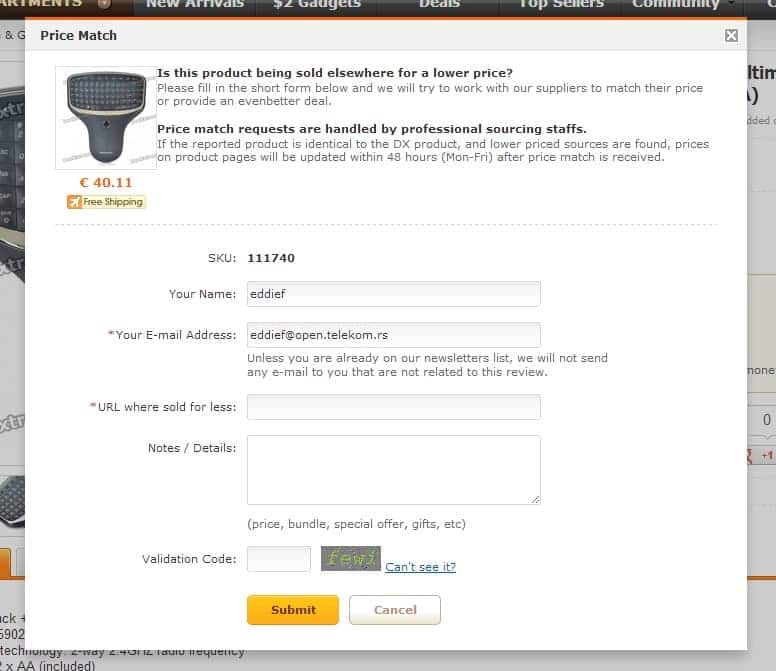

Нашао локално Dynamat. Није нешто скупље од AcoustiPack-а, па веројатно купујем то.
 free shiping to Serbia???
Па јесу то радили и раније, чини ми се.
Мада, препоручујем нови модел - разлика у цени је минимална.
Ko zna od kad je ta cena, tj. od kad je artikal "sold out". A moze i da se cenjka:
U svakom slucaju, bolje je kupiti lokalno ako moze da se nabavi pa cak i ako je (neznatno) skuplje.  :oke:
