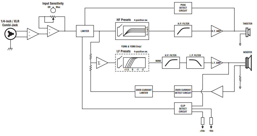

apexaudio Napisano April 1, 2017 Share #89 Napisano April 1, 2017 Preterivanje sa tonskim kontrolama je odgovor audio industrije na iracionalnost audiofila koji su puni predrasuda i uvek na losim kutijama testiraju 'super ampove' sa THD 0,0001%. Kod ozbiljnih korisnika audio opreme bez obzira na upeglanost kutija postoje preklopnici za korekciju zbog prilagodjenja prostoriji i poziciji slusaoca ali su one u granicama -2dB do +1,5dB kao kod ovog studijskog monitora na primer. Link to comment Podeli na ovim sajtovima More sharing options...

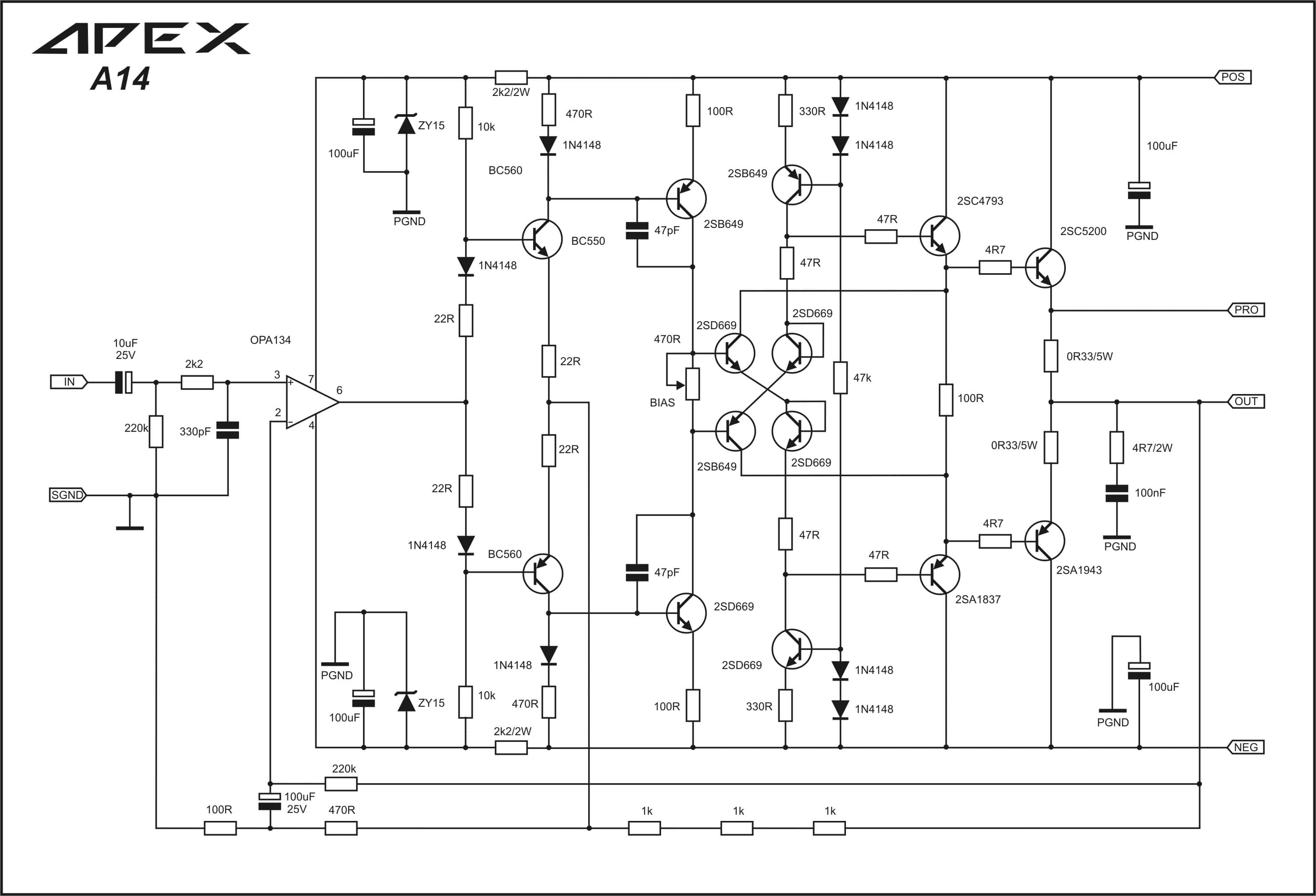

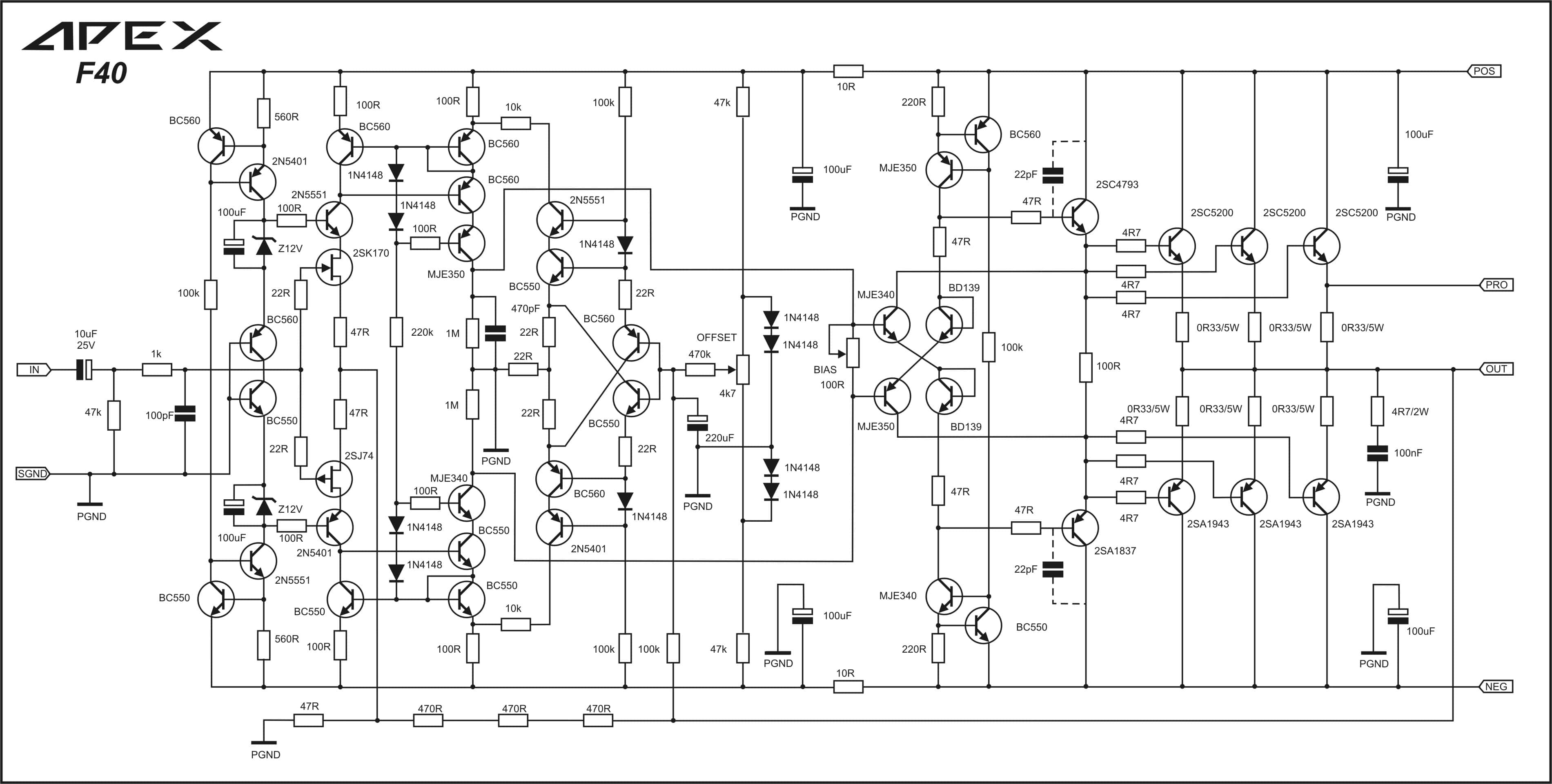

apexaudio Napisano April 1, 2017 Share #90 Napisano April 1, 2017 Najbolji APEX ampovi i preampovi su F40 i SR300 i odgovarajuci preampovi naravno bez tonskih kontrola, ali ima i u nizoj klasi bisera kao A14 na primer. Link to comment Podeli na ovim sajtovima More sharing options...
prophet Napisano April 1, 2017 Share #91 Napisano April 1, 2017 Najbolji APEX ampovi i preampovi su F40 i SR300 i odgovarajuci preampovi naravno bez tonskih kontrola, ali ima i u nizoj klasi bisera kao A14 na primer. Izvinjavam se nisam pomno pratio, kolike su izlazne snage respektivno? Link to comment Podeli na ovim sajtovima More sharing options...
apexaudio Napisano April 1, 2017 Share #92 Napisano April 1, 2017 Snage tu nisu najbitnije... ali evo F40 i SR300 su po 150W, a A14 50W sve se odnosi na opterecenje od 8 oma. Link to comment Podeli na ovim sajtovima More sharing options...
dvv Napisano April 1, 2017 Share #93 Napisano April 1, 2017 1 hour ago, prophet said: Izvinjavam se nisam pomno pratio, kolike su izlazne snage respektivno? Odozgo nadole dovoljno, više nego dovoljno i solidno. Prva dva 100...150W, onaj najniži recimo 30...50W, sve i 8 Oma. Moram da se pohvalim, od navedenog prva dva su bila i moj izbor, a onaj najmanji mi nije pao na pamet, ali me ne čudi njegovo prisustvo, i to je dobro poznata topologija koja izbegava neke mane klaisčnih verzija, ako recimo u BGW pojačavačima ili u novije vreme Elektorov projekta od 150W. Ako iko ne daj Bože i posumnja u apsolutne kapacitete A40 i/ili A300, ima tri mogućnosti: 1) da upotrebi Motorola/ON Semi trnazistore od po 230W, 2) doda još po par ili čak dva navedenih tranzistora, ili 3) i jedno i drugo ako insistira da pojačavači budu dibidus blindirani prema niskim impedansama. A300 me podseća na projekat Thorsten Losech-a "Sir Pottymouth" sa američkog DIY foruma, ima tome nekih dve godine ili tako nekako, a on je jedan baš opasan (ex Istočni) Švaba koji porađa nove ideje jako često. Sada ih u Kini pretvara i u gotove proizvode kako čujem sa zavidnim uspehom, što me jako raduje. Hvala, Mile. Link to comment Podeli na ovim sajtovima More sharing options...
prophet Napisano April 1, 2017 Share #94 Napisano April 1, 2017 Snage tu nisu najbitnije... ali evo F40 i SR300 su po 150W, a A14 50W sve se odnosi na opterecenje od 8 oma. Hvala Mile. Slazem se da nisu, meni treba nesto slabije. Znaci ovaj A14 je OK? Link to comment Podeli na ovim sajtovima More sharing options...
dvv Napisano April 1, 2017 Share #95 Napisano April 1, 2017 zašto ti "treba" nešto slabije? Moje kutije imaju efikasnost od 92 dB/2.83V/1m, pa im za reprodukciju istina glasne muzike u sobi ipak trebaju pikovi od 76W/8 Oma. Razumem da tebi možda ne treba neka američka ludorija or 300+ W, ali mislim da je realnih 100W/8 Oma REALNA kućna potreba ako ideš baš na eksterminaciju komšiluka Link to comment Podeli na ovim sajtovima More sharing options...
Bajlag Napisano April 1, 2017 Share #96 Napisano April 1, 2017 Mile, 4793/1837 ,bog da im dusu prosti, odoshe.... nema vise ..... ja ih oplakao kao i sve ostale "nogate" Toshibe (sem izlaznih). Valjalo bi malo preraditi te seme, na dostupne delove. 2145 je najbolji trenutni izbor za ljubitelje JFET-ova. SR300 me neodoljivo podseca na Marantz-e, verujem da svira humano, bez nabadanja u uvo, tipicnih za bipolarce. Link to comment Podeli na ovim sajtovima More sharing options...

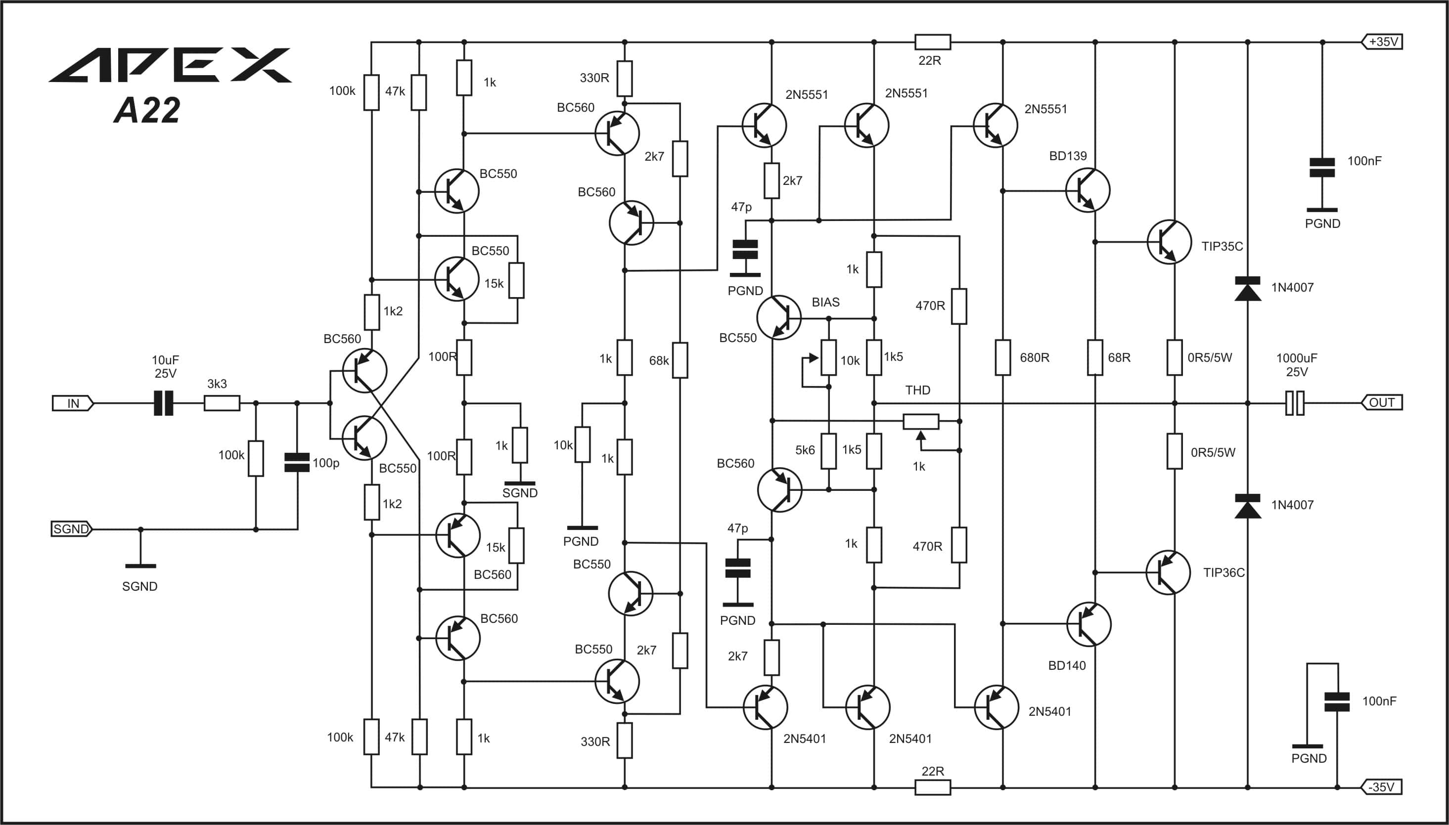

apexaudio Napisano April 1, 2017 Share #98 Napisano April 1, 2017 Za manje snage izbor je veliki, podelio sam dosta projekata pa necu da ponavljam one najpopularnije. SR300 kao i SR PP12 preamp koriste folded cascode topologiju kao AD797 na primer, a F40 i P30 preamp CFA topologiju i diamond izlazni stepen kao AD844... Koristio sam diskretne topologije trenutno najboljih OP ampova i zato su ta pojacala toliko superiorna u karakteristikama. Mozda da pomenem A22 i P30ZF preamp interesantani po tome sto nemaju globalnu negativnu povratnu spregu, a te topologije na slusnim testovima uvek pobedjuju bez obzira na malo slabije karakteristike. Link to comment Podeli na ovim sajtovima More sharing options...
apexaudio Napisano April 1, 2017 Share #99 Napisano April 1, 2017 Evo ga A14 u akciji Link to comment Podeli na ovim sajtovima More sharing options...
prophet Napisano April 1, 2017 Share #100 Napisano April 1, 2017 Bravo Mile. Link to comment Podeli na ovim sajtovima More sharing options...
