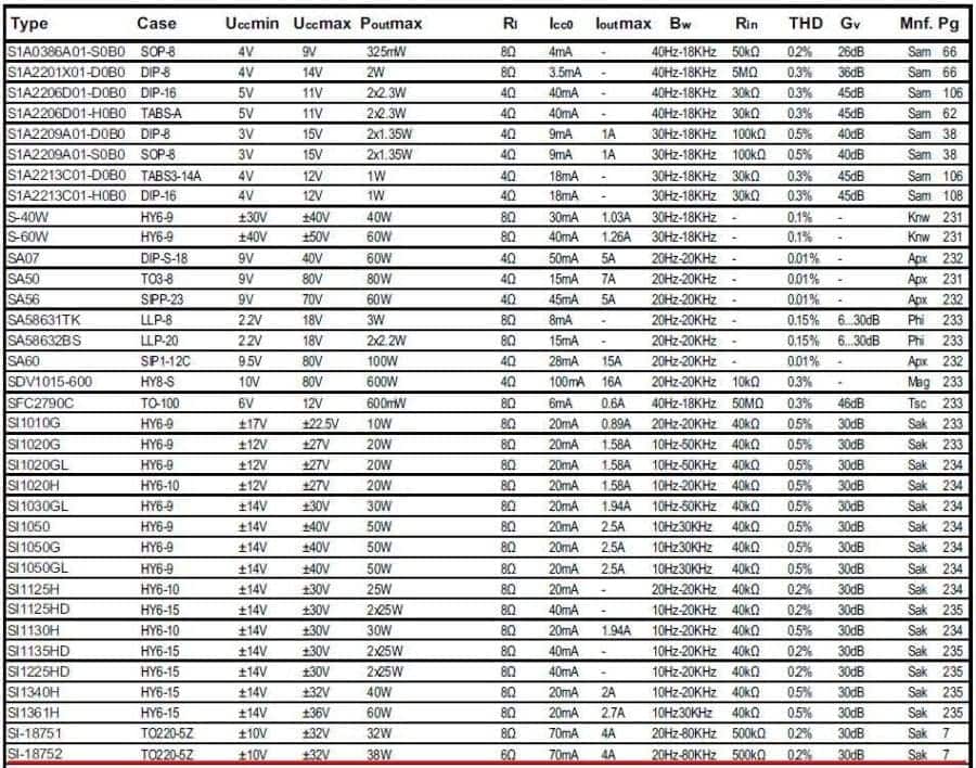

Ono sta sam isceprkao u service manualu za ove modele u izlaznom stepenu mahom su koriscena IC kola sa oznakom SI-18752. Pa se pitam da li je ovo D-klasa pojacivaca ili standardna AB klasa?

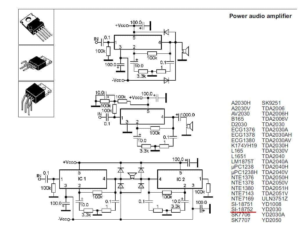

Ma gledam ja shemu ali nisam dovoljno vican (niti imam toliko znanja iz audio elektronike) da zakljucim o kojoj klasi pojacivaca je rec (AB ili D).Ja da znam ne bih ni postavljao pitanja.

Po ovoj shemi ja bih rekao da je D klasa u pitanju ali ispravite me ako gresim - zaista nisam siguran?
ima i d'sheet ali je bilokoja šema dovoljna .
šema je sasvim DOVOLJNA da ti pokaže da NEMA elemenata za D.

žile, njegova servisna šema, ovo što sam zakačio su samo slike icova iste , obične kategorije
Niste me razumeli... Svako u odgovoru traži ono što bi želeo da čuje...
Dobro, znaci nema ni D od D klase pojacivackog izlaznog stepena u ovim slim varijantama hi-fi risivera .... a bas sam se 'nalozio' da pazarim neki i malo se zezam da cujem kako zvuci ta entry level D klasa pojacivaca ali na zalost nista od toga. Hvala svima na pojasnjenju a narocito guji.

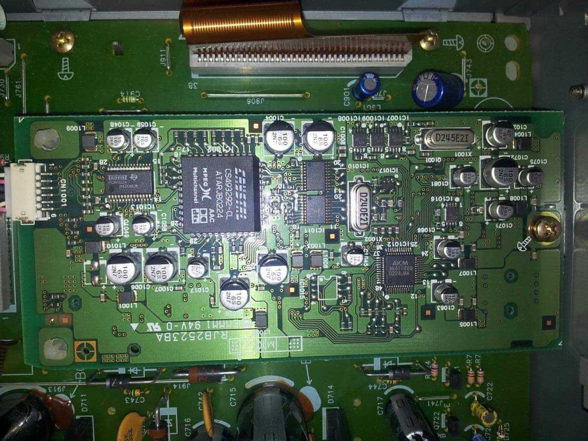

Postavljena slika
Sony S-master bi trebalo da je neka D-klasa. Ima za male novce Panasonic serija risivera, neki od njih omogućavaju bi-tri-amping i još što šta. Uglavnom prednost u odnosu na Sony je što imaš digitalne ulaze. Analogni ne valjaju.
