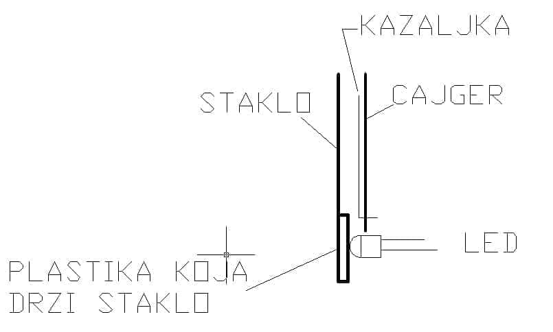

Sad nesto gledam, interesantna je ovo stvarcica. I onako treba da resim pitanje osvetljenja ovih mojih cajgera. Za to bih mogao da iskoristim prve dve diode (power on) i da ih gurnem u instrumente, a ostalih 6 da mi pokazuju -25 i -10dB i klipovanje. I to je to.Videh tamo da ima i kontrola za ventilatore, i to mi treba. Mislio sam da radim to preko termoprekidaca, ali ono je bolja (sigurnija) varijanta.Sto se tice Macole, lepo bi bilo da i ja imam vremena da se druzim sa njim ali kad bi dan bio 12 sati duzi sve bi bilo jednostavnije.

Potpuno si u pravu. Nisam razmisljao o tome da ce mi prednja ploca u tom slucaju liciti na novogodisnju jelku ili na Las Vegas.Ima li neko ideju koju boju da stavim za osvetljenje cajgera?Ja mislio da zveknem neku jacu belu diodu (tipujem na prvu odavde) jer nema puno mesta da bih mogao da je ugradim da svetli u skalu. Ili mozda dve zute sa istog linka.

Kod mene to nece moci jer je sam cajger metalan i na njemu je bilo nekad odstampana skala za kontrolu necega (imalo je crveno i zeleno polje) i fabricki nema osvetljenje. Ja sam na samolepljivom papiru odstampao na laserskom stampacu u boji moju skalu za VU (koju sam jedva nacrtao, ali uspeo sam).
Evo kako bih jedino mogao da izvedem osvetljenje.
Na slici nije bas precizno sve nacrtano, samo sematski. Nije mi instrument pri ruci, ali uslikacu rasturen instrument pa ce biti sve jasnije. Stavio bih ovu diodu sto svetli pod uglom od180 stepeni tako da ce da obasjava cajger. Mozda stavim i dve diode.
