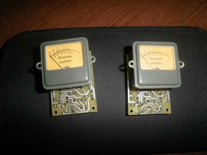

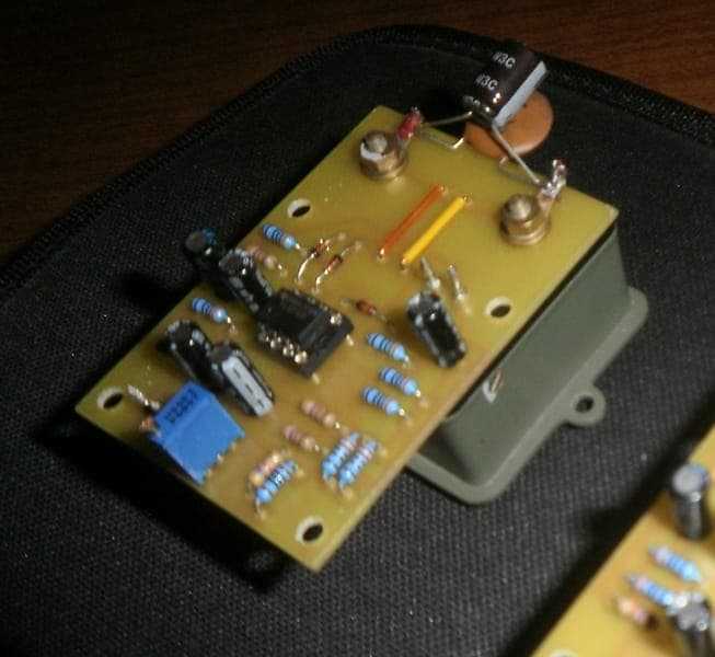

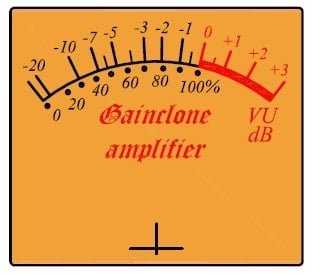

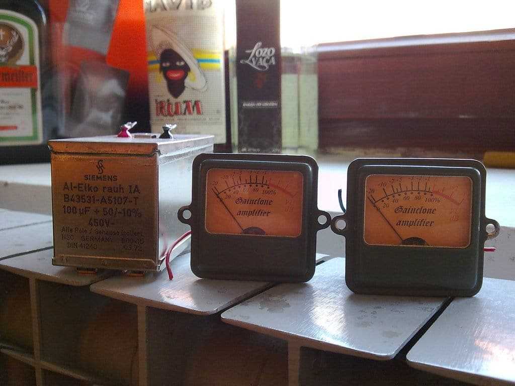

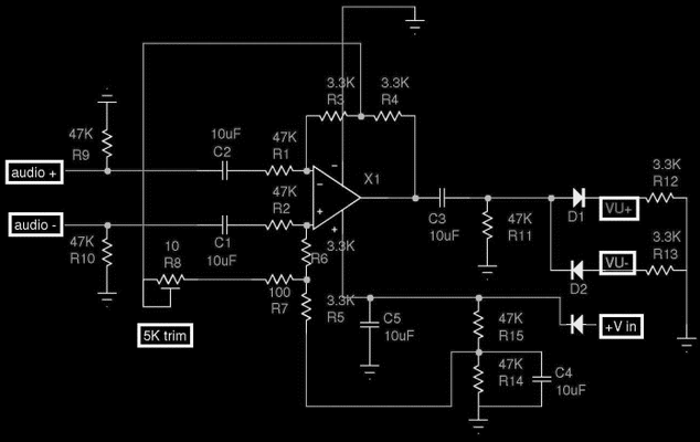

Beli_Ninja Napisano Septembar 26, 2012 Share #1 Napisano Septembar 26, 2012 Naslov teme sam namerno stavio na engleskom da bi se na pretrazivacima lakse nalazila Ako TIM misli da treba na srpskom neka slobdno da masti na volju. Sto se tice pozicije teme na forumu, ne znam da li sam uboo pravo mesto, ako nisam slobodno je premestite tamo gde treba da bude. No, zasto ova tema. U skorijem cu skutijati moj Gainclone na kome ce biti ugradjeni satici da ubiju monotoniju prednje ploce (koja ce kod mene uzgred biti drvena jer mi je to za najlakse da izvedem). VU metri koje cu koristiti su u stvari vojni instrumenti sa promenjenim cajgerima koje sam ja crtao. Cajgere sam naravno uradio sa logaritamskom podelom u dB-ima. Bice i slika. Za pogon instrumenata privodim kraju JLM vu meter buffer (sema je okacena dole). To mi je bilo jednostavno da izvedem jer je clan foruma Wlter vec pravio (uspesno) i okacio dokumanta za plocicu na fifi forumu. Vu metri ce mi pokazivati nivo signala na izlazu iz pojacala, logicno. Gledam seme za pik indikatore pa me interesuje koje pikove oni signaliziraju. Pikove ulaznog signala u pojacalo (dakle signala iz predpojacala) ili pikove na izlazu iz pojacala? I ako je to slobodna volja, sta je pametnije da pokazuju od ova dva navedena? Postavicu i semu za neki pik indikator koji sam nasao na netu naravno. Sto se tice ovih sema za pikove one su namenjene za ulazne signale (iz preampa, CDPa...). Da li je ova tema bas toliko razradjena da nikog ne interesuje? Link to comment Podeli na ovim sajtovima More sharing options...

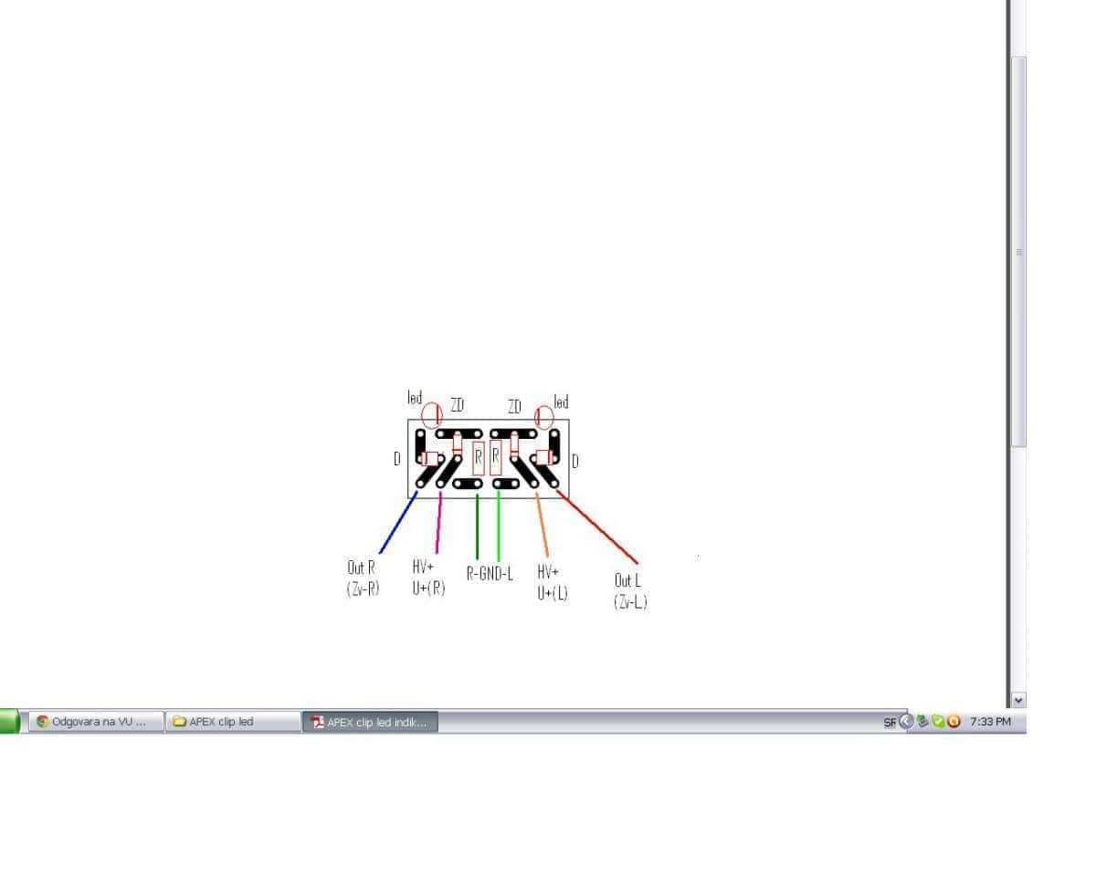

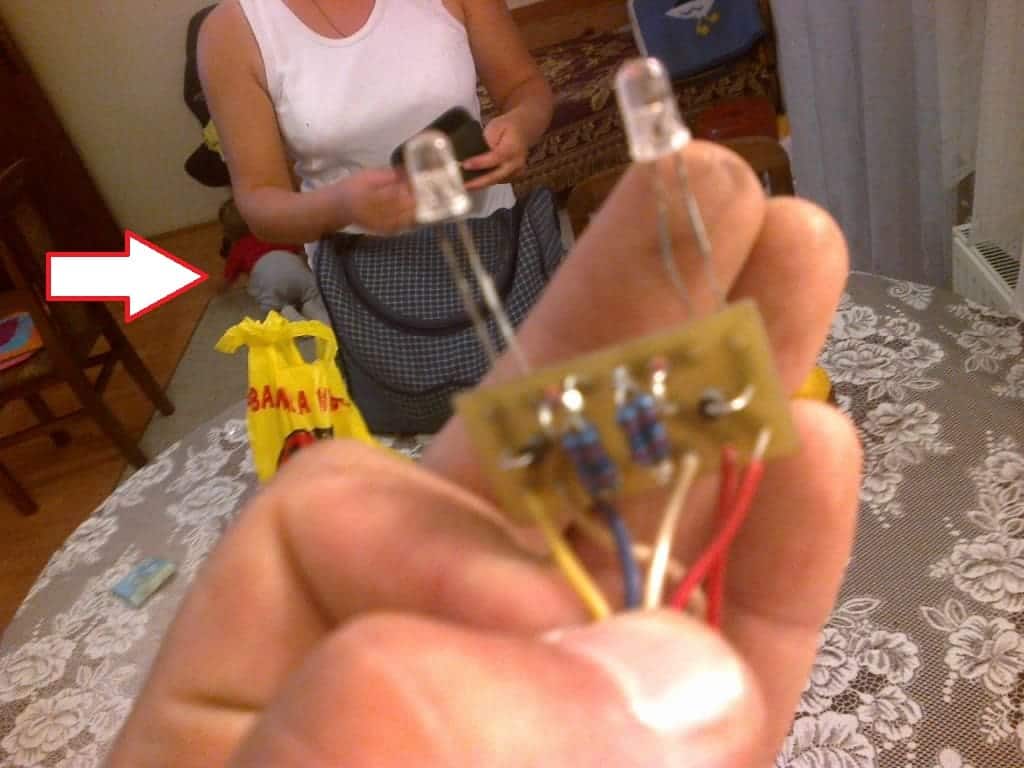

HomeMadeAudioProject Napisano Septembar 26, 2012 Share #3 Napisano Septembar 26, 2012 Dakle vrijednost zener diode biraš prema mogućnostima-karakteristikama pojačala,led će se paliti na U(+/gnd) - (Uzd - ~2V). Nije fensi rješenje ali svakako radi vrlo dobro-provjereno! APEX clip led indikator.pdf Link to comment Podeli na ovim sajtovima More sharing options...
Beli_Ninja Napisano Septembar 26, 2012 Autor Share #4 Napisano Septembar 26, 2012 Uf ovo je bas prosto i efikasno.E sad, mene interesuje da li bih imao potrebu da stavljam indikaciju klipa ako imam instrumente (VU metre) koji su crtani bas za moje pojacalo i pokazuju signal u decibelima i snagu u procentima. Sto naravnao podrazumeva i crveno polje na skali koje predstavlja nivo signala van maksimalne kontinualne snage pojacala (u mom slucaju 50W 8Ohm) sto je za mene kliping. Naravno dok kazaljka samo dodiruje (i povremeno uskoci) crveno sve je OK, kada zagazi u crveno to ne valja.Zato se razmisljam da li da stavim indikator pika na ulazu ili izlazu. Link to comment Podeli na ovim sajtovima More sharing options...

Beli_Ninja Napisano Oktobar 6, 2012 Autor Share #7 Napisano Oktobar 6, 2012 Instalirao sam foobar i uporedio vumeter i pick level meter. Primetio sam razliku (koja je uzgred meni nebitna). Verovatno cu da ubudzim ovaj clip indikator od 44250. Zasto? Zato sto je GC koji ima tendenciju da osciluje na visim frekvencijama (bar sam ja tako to ukapirao) i zato sto zelim da znam kada se to desava jer nemam nameru da przim zvucnike.Zavrsio sam VU metre i rade ko doxa. Jos moram da se poigram sa osetljivoscu na malim snagama. Instrumenti su mi za 1mA....... Link to comment Podeli na ovim sajtovima More sharing options...

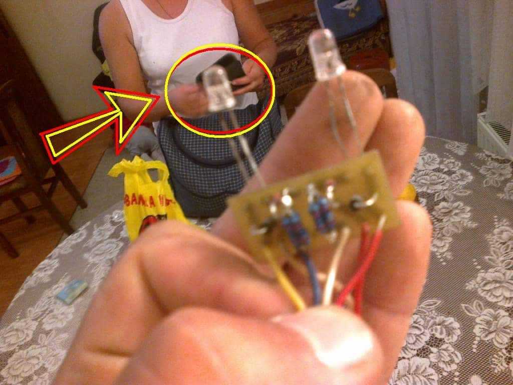

HomeMadeAudioProject Napisano Oktobar 7, 2012 Share #13 Napisano Oktobar 7, 2012 Umalo da zaboravim.Priznaj da si ti onaj mali sto puzi po podu ma mozda bi i priznao,samo da znam o cemu se zapravo radi...Jutros rano(ili sinoc bas kasno) "ubudzih" i ja onaj sa slike u jednan pojacavac sa po dva LM3886 u mostu,nabacicu par slika kasnije. Ne bi ga mozda ni postavljao nego je na najbolji nacin legao tamo gdje je vec i bio samo sa drugim pojacalom. Link to comment Podeli na ovim sajtovima More sharing options...
HomeMadeAudioProject Napisano Oktobar 7, 2012 Share #14 Napisano Oktobar 7, 2012 "Low budget" zbog skromnih sredstava: ostaje pitanje: Umalo da zaboravim. Priznaj da si ti onaj mali sto puzi po podu ma mozda bi i priznao,samo da znam o cemu se zapravo radi... ??? Link to comment Podeli na ovim sajtovima More sharing options...
Beli_Ninja Napisano Oktobar 7, 2012 Autor Share #15 Napisano Oktobar 7, 2012 ma mozda bi i priznao,samo da znam o cemu se zapravo radi..................Prikazano strelicom....(Mislio sam da si ovo ti slikao i da je ovo tvoj klinac ili klinka na podu )Inace ovaj tvoj amp sam vec video na forumima, nema tu nista low nego od cega se imalo od toga se pravilo. Uskoro i ja zavrsavam kutiju za svoj amp ali sa jednim cipom po kanalu (studentska verzija)... Link to comment Podeli na ovim sajtovima More sharing options...
HomeMadeAudioProject Napisano Oktobar 7, 2012 Share #16 Napisano Oktobar 7, 2012 Prikazano strelicom....Aaaaaaaaaaa... :) to mi je mlađi podmladak! Ha haa haaa kako si samo primjetio! Link to comment Podeli na ovim sajtovima More sharing options...
Beli_Ninja Napisano Oktobar 7, 2012 Autor Share #17 Napisano Oktobar 7, 2012 Oko od sokola...Znaci bio sam u pravu, to si ti u malom pakovanju xexexexe. To se zove DIWW (Do It With Wife) Link to comment Podeli na ovim sajtovima More sharing options...
HomeMadeAudioProject Napisano Oktobar 7, 2012 Share #18 Napisano Oktobar 7, 2012 Kad smo već kod date slike.rekoh gore "Low budget" zbog skromnih sredstava: ................................................................... Evo i zašto,žena uletjela klizeći u šlajpik... :D Link to comment Podeli na ovim sajtovima More sharing options...
HomeMadeAudioProject Napisano Oktobar 7, 2012 Share #19 Napisano Oktobar 7, 2012 Oko od sokola... Znaci bio sam u pravu, to si ti u malom pakovanju xexexexe. To se zove DIWW (Do It With Wife) E dobar si! :D Eto nešto DI a da je mnogo bolje nego DIY ha ha ha! DIY je upravo dobio žestoku konkurenciju koja teži da nadvlada! :D Link to comment Podeli na ovim sajtovima More sharing options...
HomeMadeAudioProject Napisano Oktobar 7, 2012 Share #20 Napisano Oktobar 7, 2012 Usput budi rečeno,dopada mi se kako ti izgledaju ti VU metri. Rekao bi retro stil i to onako po malo voljnički,uređaj će odavati utisak jednostavnog a vječnog aparata ako se uklopi sa ostatkom. Imaš li slike ostatka pojačala? Link to comment Podeli na ovim sajtovima More sharing options...
Beli_Ninja Napisano Oktobar 7, 2012 Autor Share #21 Napisano Oktobar 7, 2012 Samo slike elektronike, kutiju jos nemam. Cekam da mo majstor odradi jedan deo kutije pa cu onda da postavljam slike. Pokusavam da uklopim izgled da bude bas retro i vojnicki. Inace, instrumenti su sa neke Ei vojne radio stanice sa vojnog otpada. Link to comment Podeli na ovim sajtovima More sharing options...
HomeMadeAudioProject Napisano Oktobar 7, 2012 Share #22 Napisano Oktobar 7, 2012 Samo slike elektronike, kutiju jos nemam. Cekam da mo majstor odradi jedan deo kutije pa cu onda da postavljam slike. Pokusavam da uklopim izgled da bude bas retro i vojnicki. Inace, instrumenti su sa neke Ei vojne radio stanice sa vojnog otpada.Dobro si onda počeo! Plašio sam se da kažem ali sad kad si već ovako naveo:podsjećaju me na neki uređaj iz 40-tih godina drugog svjetskog rata,i da ih koristin za sebe kutija bi bila mat-maslinasto-zelena samo u nešto svijetlijoj nijansi. Tako sam sebi uradio kutiju za Studio,jedna strana tog starog lima bila je baš te i takve boje i stavio sam je spolja. Izgledalo mi je tako dobro da godinu i po dana nisam htio da je prefarbam u mat-crnu ali sam na kraju popustio pod ženinim pritiskom. I sad mi je krivo što sam to uradio,a ako nađem mat-zelenu odgovarajuće nijanse sledeći uređaj( i ) će biti takve boje. Inače bojim ih sam i sa pištoljem udaljenim 25-30cm pa se dobije i fina tekstura uz mat-boju. To kad uradiš sa crnom dobiješ najintenzivniju crnu boju,imam utisak da ni trun svijetlosti odatle ne izlazi. Drago mi je da sam pogodio fazon! Link to comment Podeli na ovim sajtovima More sharing options...
