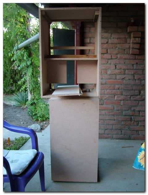

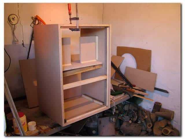

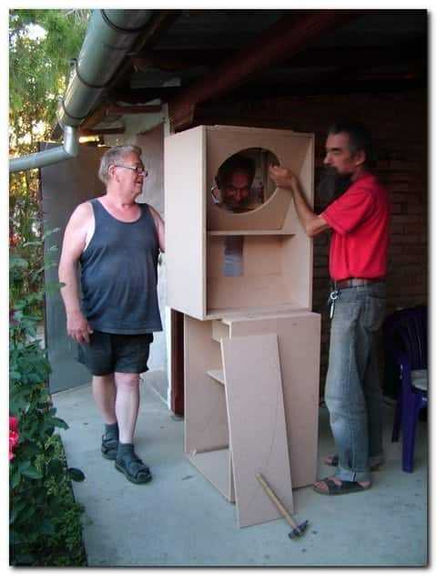

2a3 Napisano April 2, 2013 Share #56 Napisano April 2, 2013 Najzad da isplivam iz ovih kompijuterskih zjb. sta ces sa matorim ljudima a nije traktor.Evo jedan savet ako neko bude radio karlsona za zurke i takve stvari obavezno se moraju poduplati sve stranice cak i prednji otvor tj lepiti sve duplo.Inace kada se potera sa velikom snagom imas utisak da ce se kutija raspasti znaci trazi veoma dobra ukrucenja jer pravi neverovatne bas pikove.Za kucnu varijantu sve standardno .Evo nekoliko slika moje ekipe kada smo pravili karlsona. Link to comment Podeli na ovim sajtovima More sharing options...

ZZZ Napisano April 2, 2013 Share #59 Napisano April 2, 2013 Bravo majstori 2A3 pogledaj na netu opasku za "braces" to je originalni dodatak Karlsona to su relativno mala krilca koja dolaze na grlo horne gore kod cetvrtastog otvora, vertikalno sa strane grla ALI iznutra kabineta google karlson braces Link to comment Podeli na ovim sajtovima More sharing options...
2a3 Napisano April 2, 2013 Share #60 Napisano April 2, 2013 Znam za to i sve je to bilo odradjeno kako treba jer smo radili dve verzije jednu kucnu a jednu za capazu. Link to comment Podeli na ovim sajtovima More sharing options...

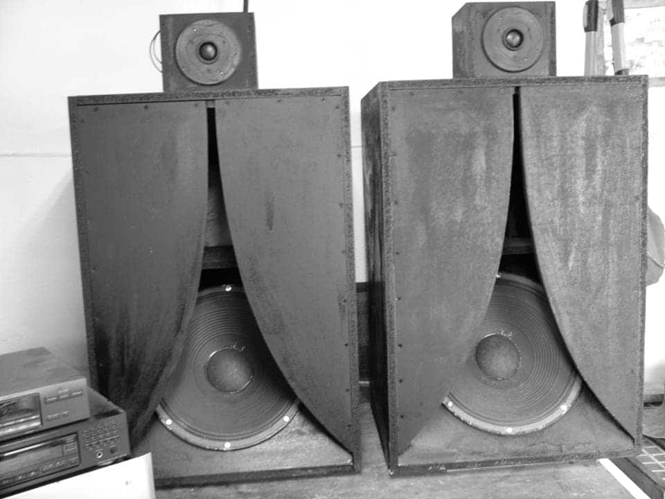

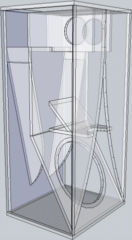

2a3 Napisano April 2, 2013 Share #61 Napisano April 2, 2013 Evo ovako izgleda beta verzija sa EV visokotoncima koja jos nije slusana u sobi, pa ko moze i voli nek navali i napravi ovo sokocalo. Link to comment Podeli na ovim sajtovima More sharing options...

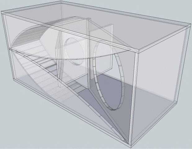

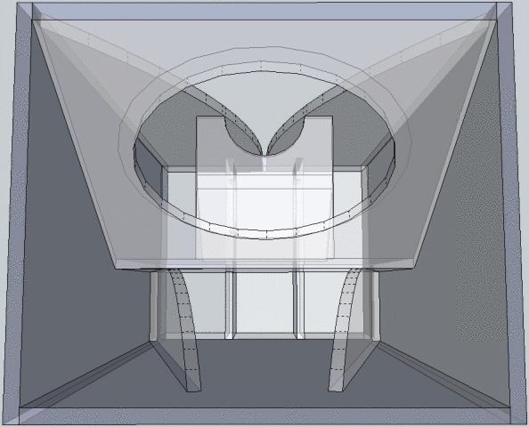

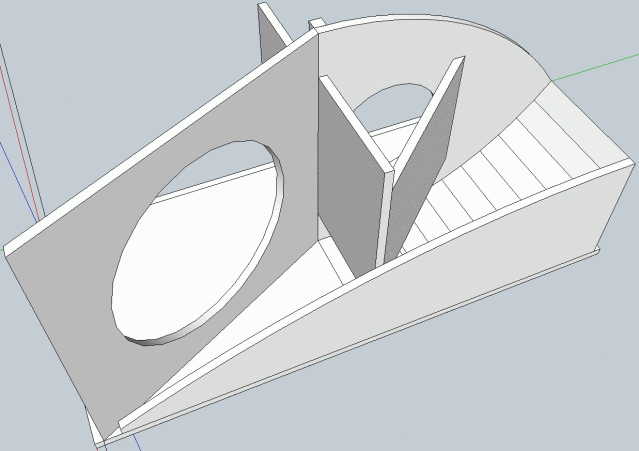

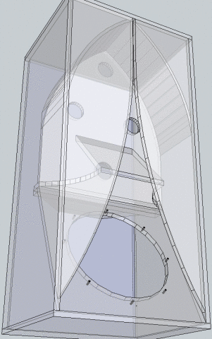

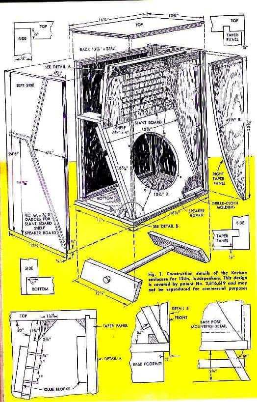

Okibokis Napisano April 10, 2013 Autor Share #62 Napisano April 10, 2013 Na crtezu ne vidim kako idu krilca?Nasao sam nesto na netu,ali mi tek sad nista nije jasno:) Link to comment Podeli na ovim sajtovima More sharing options...
Okibokis Napisano April 10, 2013 Autor Share #63 Napisano April 10, 2013 Jel moze neko pojasnjenje o krilcima?Pod kojim uglom se stavljaju i dimenzije,a vidim ovde i neka druga krilca.... Link to comment Podeli na ovim sajtovima More sharing options...
Ikaro Napisano April 10, 2013 Share #64 Napisano April 10, 2013 Link u #51 Link to comment Podeli na ovim sajtovima More sharing options...
Okibokis Napisano April 10, 2013 Autor Share #65 Napisano April 10, 2013 Imam ja taj pdf,i na njemu ne vidim krilca koja sam nasao na netu.Ne postoje na slici,kao ni njihove dimenzije.Mislim na unutrasnja krilca koja usmeravaju bas reflex.Obratite paznju na moje slike.Postoje varijante,unutrasnje komore,koja ide takodje zakrivljeno,pa ako ovo bude citao kolega 2a3,neka kaze da li je bitno za kvalitet zvuka da i ta komora bude kao na mojim slikama,ili je to samo jedna od varijanti,a nije presudna toliko za zvuk.Pitam da se ne ubijam dzabe oko komore jer je dosta pipavo. Link to comment Podeli na ovim sajtovima More sharing options...
2a3 Napisano April 10, 2013 Share #66 Napisano April 10, 2013 Imam ja taj pdf,i na njemu ne vidim krilca koja sam nasao na netu.Ne postoje na slici,kao ni njihove dimenzije.Mislim na unutrasnja krilca koja usmeravaju bas reflex.Obratite paznju na moje slike.Postoje varijante,unutrasnje komore,koja ide takodje zakrivljeno,pa ako ovo bude citao kolega 2a3,neka kaze da li je bitno za kvalitet zvuka da i ta komora bude kao na mojim slikama,ili je to samo jedna od varijanti,a nije presudna toliko za zvuk.Pitam da se ne ubijam dzabe oko komore jer je dosta pipavo. Verziju karlsona sto smo mi radili je bez krilaca ,pogledaj pdf sto sam ja okacio jer postoje dve vrste ili dva projekta izrade zvucnika jer to sto si ti nasao na netu je neka novija verzija koju mi nismo radili. Moje misljenje je da ipak to ispostujes jer sve pregrade imaju i ulogu ukrucivanja pa mozes dobiti kojekakva brecanja od siline pikova jer kutije stvarrno rade neocekivano ako ih budes terao velikom snagom a za to u stvari i jesu.Izgledaju jednostavno ali su veoma zahtevne prilikom gradnje pa je uvek bolje raditi sa vise pomagaca.Znaci strpljenje i uspeh nece izostati. Link to comment Podeli na ovim sajtovima More sharing options...
