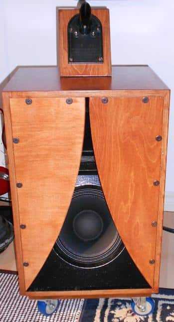

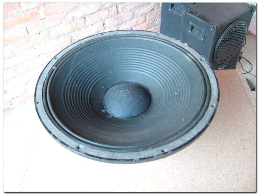

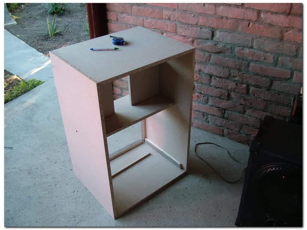

2a3 Napisano Mart 31, 2013 Share #40 Napisano Mart 31, 2013 Sada videh temu i divane oko carlsona pa posto smo mi to radili pre jedno 25 godina pa opet 2012 ili jesenas po zelji jednog naseg drugara.Posto sad moram da idem evo dve slike na brzinu a kad spremim dokumentaciju bice sve prezentovano sa slikama i sa kompletnim crtezima za izradu.Inace ovo je kutija koja u sebi objedinjuje hornu bas reflex i transmisiju.MI smo radili sa driverom od 38 cm.Bogami moze dobro da drma zidove neke manje diskoteke ali i da veoma mirno svira u nekoj sobi sa svega par vati.Za sada toliko javljam se cim sredim dokumentaciju. Link to comment Podeli na ovim sajtovima More sharing options...
2a3 Napisano Mart 31, 2013 Share #41 Napisano Mart 31, 2013 evo i slika zvucnika Link to comment Podeli na ovim sajtovima More sharing options...
2a3 Napisano April 1, 2013 Share #42 Napisano April 1, 2013 evo i slika zvucnika Imam folder za carlsona u pdf formatu od 12 mb pa neka mi neko objasni kako da ga smanjim na 200 da mogu poslati jer bas i nisam neki kompijuterista da bih znao to uraditi. Link to comment Podeli na ovim sajtovima More sharing options...
ZZZ Napisano April 1, 2013 Share #43 Napisano April 1, 2013 E 'fala bogu da ima neko preduzimljiv i odlucan da uzme i napravi ovaj fenomenalni dizajn kabineta... Koji je kod nas toliko redak. . Ovde se prave kojekakve nebuloze sa interneta bez ikakvog pardona a toliko su ljudi surevnjivi prema Karlsonu i Voigtu... . Koji je to driver RCF? Link to comment Podeli na ovim sajtovima More sharing options...
2a3 Napisano April 1, 2013 Share #44 Napisano April 1, 2013 E 'fala bogu da ima neko preduzimljiv i odlucan da uzme i napravi ovaj fenomenalni dizajn kabineta... Koji je kod nas toliko redak. . Ovde se prave kojekakve nebuloze sa interneta bez ikakvog pardona a toliko su ljudi surevnjivi prema Karlsonu i Voigtu... . Koji je to driver RCF? Ne mogu da se setim koji je to driver bio ali mislim da je to neki madjarski kopija rcf i znam da je svirao do 2500 hz koliko se ja secam jer smo to tad radili za mog drugara koji ceka lepo vreme da ih unese u sobu kad zena ne bude bila kuci.Rekao sam da smo mi to pravili pre 25 godina i mislim da retko koja kutija moze dati takav zvuk.To se mora cuti da bi se moglo o njoj pricati a u to vreme su mnogi ostali bez texta kada su culi kako to radi.Jos nismo uspeli da ih cujemo u sobi ali bice i to uskoro.Ajde bre da li zna ko kako da smanjim pdf format sa 12mb pa da kacim crteze .Znam traktor da rasturim i sastavim a to ne znam. Link to comment Podeli na ovim sajtovima More sharing options...
