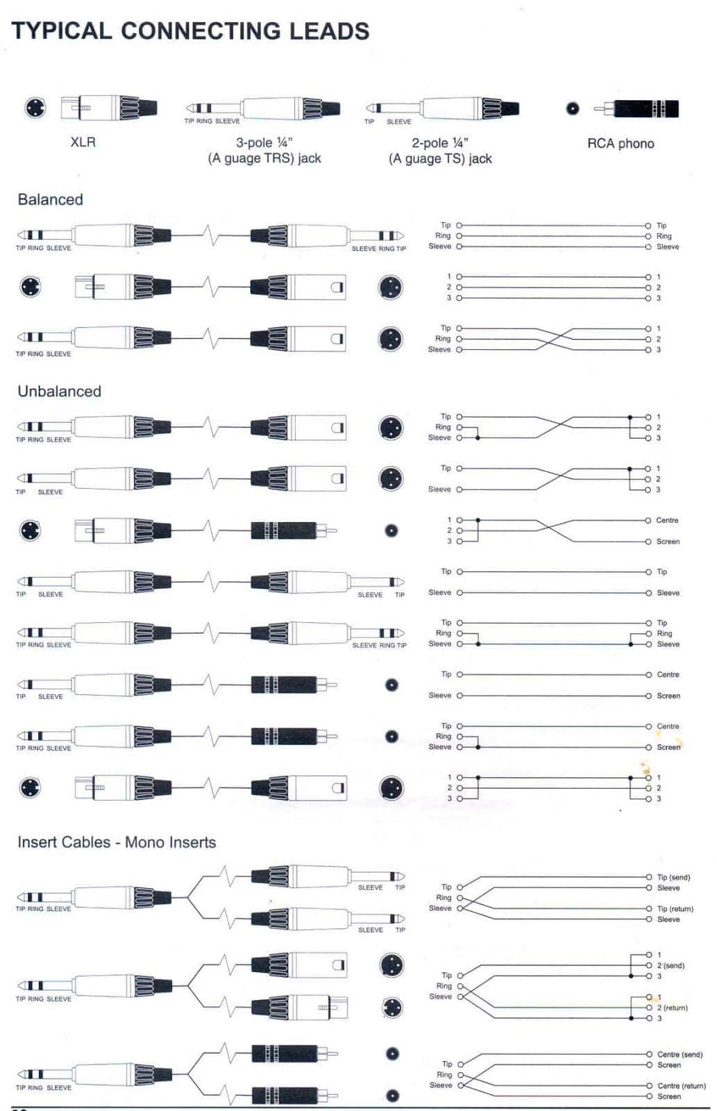

Jedan znanac, inaće ing elektrotehnike, koji nije nikako povezan sa hifijem niti je svjestan postojanja cijele subkulture me je davno uvjeravao da je uz dovoljan presjek žice važniji dielektrik nego način pletenja ili peta decimala u postotku čistoće materijala. Pa ako žice već nemaju izolaciju - iz posta ne vidim imaju li ili ne - turi ih u neke teflonske cjevčice i spoji kako si nacrtao. Budući da je svejedno spajaš li 1 i 3 na uređaju ili u konektoru predlažem da ih spojiš u konektoru jer tako nećeš morati čačkati po uređaju kada budeš htjeo balansiranu konekciju nego jednostavno uzmeš drugi kabel.P.S. Bolje da ti ne kažem kako sam na prvu pročitao naslov teme. :):cheers:
Žice imaju izolaciju. Prečnika su 0,6 mm. Nameravao sam da ih (dve - pošto je svejedno) umotam oko kanapa i obložim teflon trakom i ubacim u bužir - ovo samo zbog mehaničke čvrstoće, ne bi trebalo da smeta? :cheers:

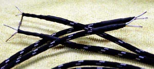

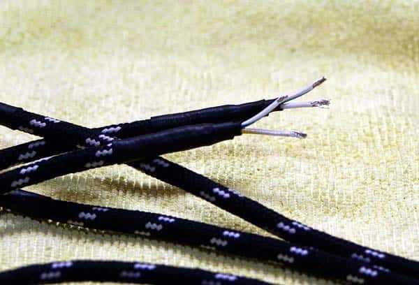

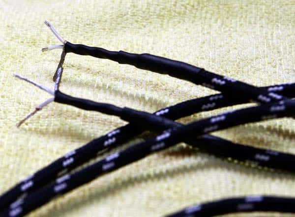

post-38-0-15515000-1346184363_thumb.jpg post-38-0-01237600-1346184383_thumb.jpg
Lepi kablići, DIY kablovi su bre zakon :oke:Pravio nešto slično, neg mi nekako nije bilo drago da taj širm bude tik uz paricu pa sam je dodatno provukao kroz pleten pamučni konopac (onaj okrugli šnjur što meću po duksevima, kad se zagleda šupalj je pa može to uz malo truda) pa tek onda metijo širm na rastojanju od signalnih provodnika. Pamuk je i onako bolji izolator neg teflon, samo ne sme u vlažno da se meće... ...na kraju dakako kroz šnjur.
Baš lepo: Švapske vezice, srebrni kabl, širm... bahato :)

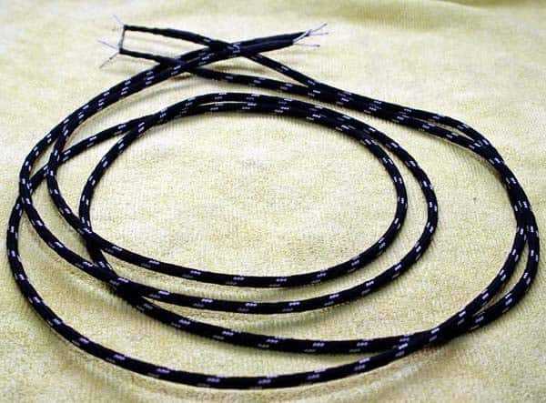

Jel' može bez širma (nemam od koga da zajmim)? Ja sam danas upreo tri žice (od onog kabla iz prvog posta), za balansiranu XLR konekciju. Nameravam da ih obložim teflonom i ubacim u ovaj bužir ispod (to je kako Revox zbori - kanap za vezivanje barki). Može li tako?
Postavljena slika
Tanji je od pertli - prečnik mu je 4mm. Dakle - širm će teško da stane (a ni nemam ga, pa ni brigu oko njega). Ali, ima jednu dobru osobinu - 30 m košta 1.190 dinara (evo ga na kupindu http://www.kupindo.c...-crni-30-metara)

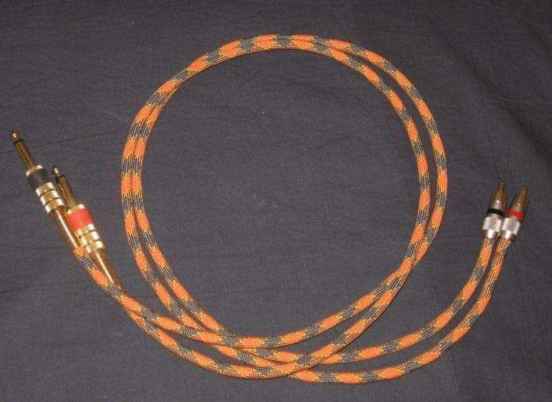

Ima i drugih boja i dezena. Vid' ovu:
Postavljena slika
