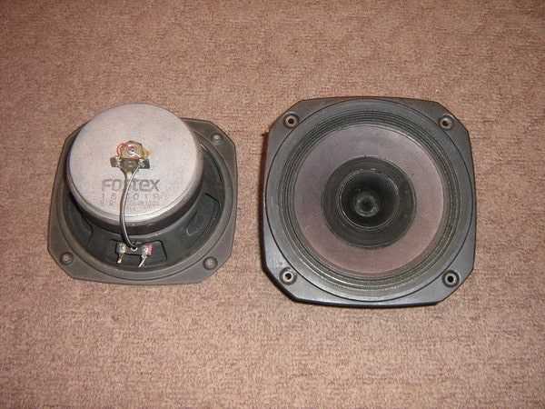

sule Napisano Maj 31, 2012 Share #1 Napisano Maj 31, 2012 Dodjoh u posed ovih koaksijalaca..........ustvari pre ce biti full-range,hornice pokrivaju samo najvise frekfencije.....drajveri su iz studijskih Fostex monitora,tacnije model RM-780 tamo negde spocetka 80-ih........zanima me da li vredi igrati se sa njima i koja bi konstrukcija mogla da dodje u obzir??/ Link to comment Podeli na ovim sajtovima More sharing options...
Zen Mod Napisano Maj 31, 2012 Share #2 Napisano Maj 31, 2012 T/S parametri , pa uporediti sa FR jedinicama pa na big DiyA naci projekatima i' k'o pleve Link to comment Podeli na ovim sajtovima More sharing options...
sule Napisano Maj 31, 2012 Autor Share #3 Napisano Maj 31, 2012 Pa nemam nikoga ovde u blizini ko bi mogao da mi izmeri T/S parametre Link to comment Podeli na ovim sajtovima More sharing options...
Zen Mod Napisano Maj 31, 2012 Share #4 Napisano Maj 31, 2012 probaj da nadjessve sto ti treba za merenje T/S je :komp , dva programa , bilo kakvo pojacalo , voltmetar , otpornik 1K/3W , kutija (za ovaj zv. od 10-20L) u koju mozes da privremeno montiras driver kompresiono ....... i malkice znanja engleskogako si voljan , reci , pa dobijes links za ta dva programaa mozes i meni da posaljes drivere na merenje .......... al' nema sanse da ih dobijes nazad Link to comment Podeli na ovim sajtovima More sharing options...

ManicP Napisano Jul 19, 2016 Share #12 Napisano Jul 19, 2016 Nije to mic, nego mala USB spravica sa dve krokodilke. Nakači se na zvučnik i klik, doda se masa (ili sa zapreminom test), klik i TS parametri se pojave, 20 sec posla. Milina jedna, imao prilike da probam Softwer bez spravice je JBL Speakershop. Ima tutorial, samo se prate uputstva i unose izmerene vrednosti, vrlo straightforward. Link to comment Podeli na ovim sajtovima More sharing options...
