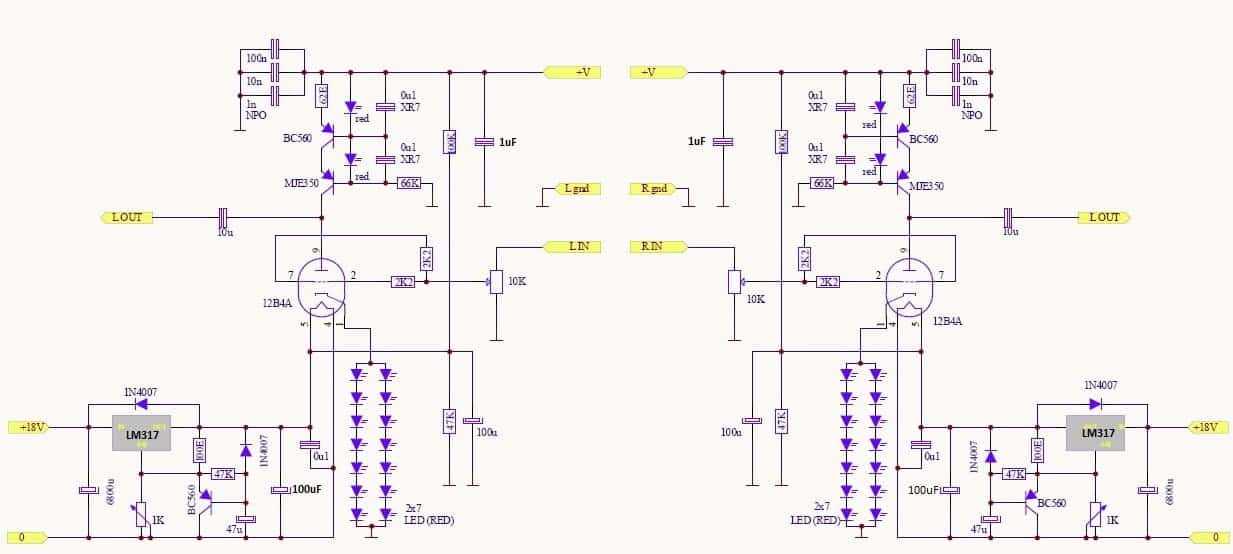

SLCF bi bio svrsishodan kao bafer za LDR ili kao bafer za ove lampe koje sam upotrebio ili kao samostalni LINE (superiorniji od ovde okačenih sklopova)?
Da bude jasnije, Daudio misli na situaciju u kojoj se LM317 koristi kao izvor konstantne struje za grejanje a ne kao naponski regulator.I moje iskustvo sa LM317 kupljenim kod nas je takvo - puno VF shuma, los rad u CCS konfiguraciji.Interesantno je da sam nedavno u kineskom kit kompletu sa ebay-a dobio i nekoliko regulatora, i ne budem lenj da ih isprobam - gle cuda, ni trunke VF shuma, ispravan rad u svim rezimima u okviru uslova dimenzionisanim datasheet-om.Dakle i kinezi na ebay-u prodaju bolje delove od nasih trgovaca...
Imao sam priliku da mi iz lokalne trgovine pošalju 317/337 kojima je hladnjak na kućištu (TO220) bio tanak kao flis papir, u osnovnoj konfiguraciji nisu ni 200mA mogli da isporuče a da im napon ostane stabilan... to je bio jedan od razloga što o njima ovde nisam ni razmišljao. LT1083/84 sa deklarisanim strujnom opteretivošću od 7A i 5A deluju mnogo pouzdanije...

Kada neko, kao ja u ovom slučaju, ne poznaje materiju i krene od pogrešnih pretpostavki sasvim lako dođe i do pogrešnih zaključaka.Promena napona kao argument za ubacivanje nekog aktivnog sklopa u kolu anode je upotrebljen iz dva razloga:prvi, u eksperimentu, sa ovim mojim preklopnicima zahvaljujući CCS-u mogu bez problema da dovedem bilo koji napon u opsegu od 150V do 200V i da se ništa ružno ne desi - sa otpornikom ili trafoom u anodi verovatno bih u nekom momentu narušio SOA cevi. Naravno da ovakve situacije neće biti kod sklopa sa jednim adekvatnim napajanjem pa sam morao da se "uhvatim" za mrežnu nestabilnost i tu dolazimo do drugog razloga - da ponudiš neko konkretno rešenje. Ako je to trafo u anodi; kakav trafo, koje napajanje, koliki napon i struja cevi...Ideja da me "naučiš da pecam" je sasvim OK ali to bi značilo da ću do rešenja doći za jedno par godina i u tome ne bi bilo ništa sporno da je moja ljubav prema lampama makar približna tvojoj :)Svesno rizikujući da budem napljuvan, izjavljujem da želim da sklopim sebi jedan dobar preamp i zbog toga tražim instant rešenja :D
Ово пишем не гледајући у твоју шему,већ на основу твог исказа.
Ако доведеш напон у наведеном опсегу ти са CCS-ом и даље држиш исту струју кроз цев,али си померио анодни напон за читавих 50V,што не да ће прошетати радну тачку,већ ко зна у који режим отера цев.
Да парафразирам Сипија- са цевима се и лаици могу играти,јер она ће увек свирати иако није у оптималном режиму,и неће се ништа лоше десити по питању белог дима.

........///Ако доведеш напон у наведеном опсегу ти са CCS-ом и даље држиш исту струју кроз цев,али си померио анодни напон за читавих 50V,што не да ће прошетати радну тачку,већ ко зна у који режим отера цев...............
Ако изабереш радну тачку нпр.200в на аноди и њој одговара рецимо напон на решетки -2в,са струјом кроз цев коју одржава извор константне струје од рецимо 30мА.Догоди се било шта у напајању и напон опадне на 150в,струја ће и даље остати 30мА,али напон решетке може да оде и у позитивну страну,или у случају повећања анодног напона за тих 50в да анодна дисипација прекорачи максимум по паспорту.Параметри цеви измишљени зарад појашњења раније изреченог,односно утицаја промене анодног напона на радну тачку цеви гледано у статичком режиму!

Вратио сам се опет на овај део и тек након пажљивог читања видим да се овде ради конкретно о направљеном склопу и да се под разликом анодног напона подразумева напајање ове 2 цеви ,тако да је мој пређашњи коментар стварно био сувишан.
Извините на пометњи.

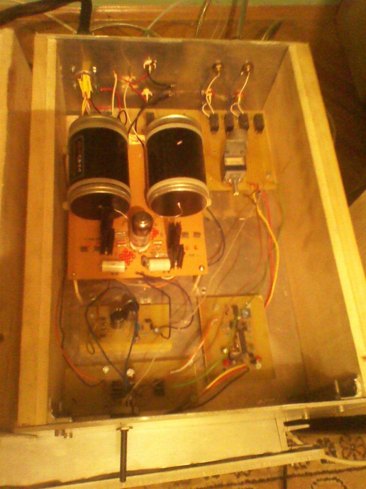

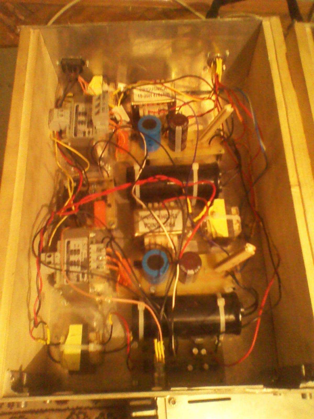

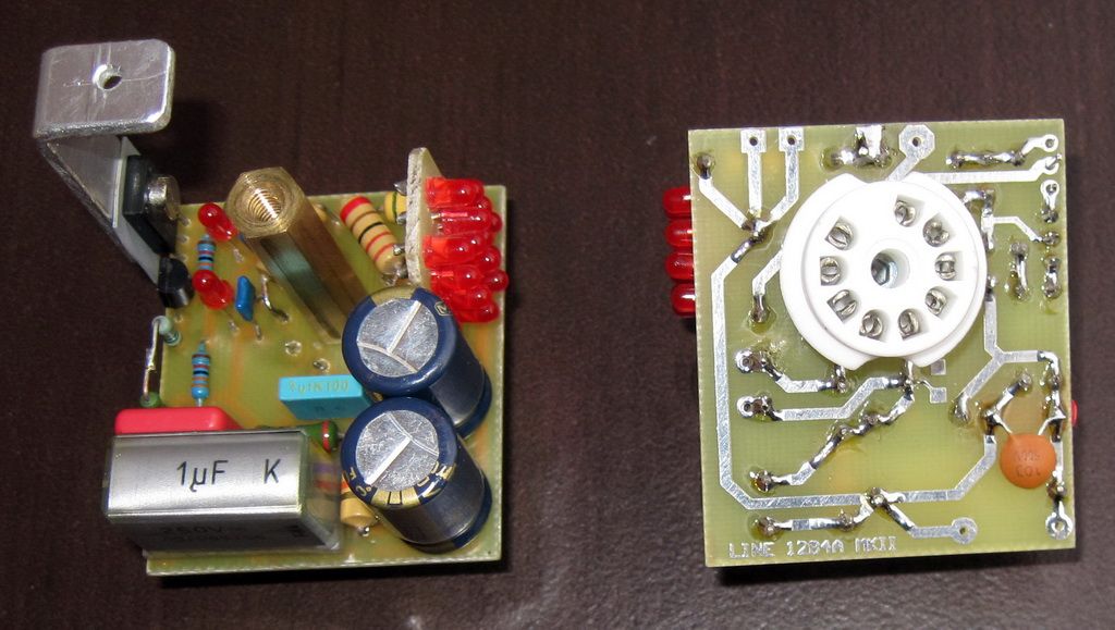

post-103-0-09897800-1384102159_thumb.jpg  post-103-0-61898900-1384102190_thumb.jpg
Kupus :D
dve kutije, napajanje i ostala gvozdjurija u jednoj i line deo u drugoj...napajanje je radjeno dual mono, sa diodama CLCRC. Kod Line dela lampa je trebalo da ide sa druge strane plocice ali usled mog neznanja kako da gledam pinove, odozdo ili ozgore ispalo je ovako. Inace ovo mi je prvi put da radim sa lampama...

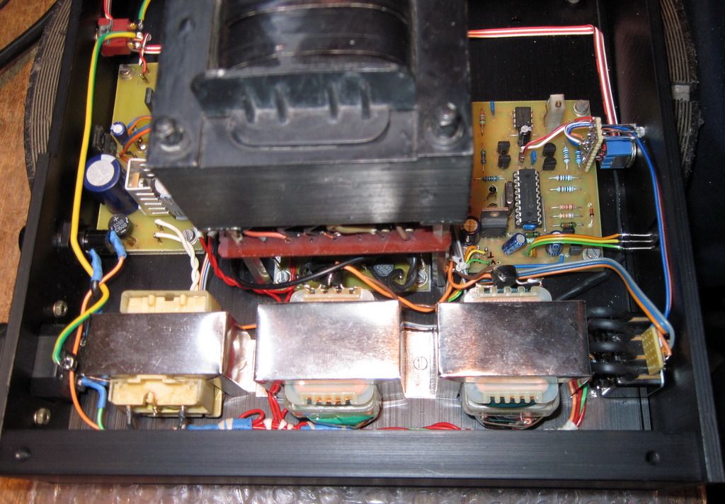

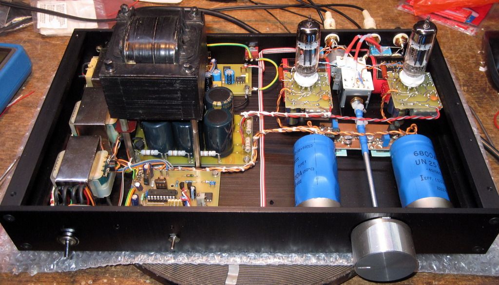

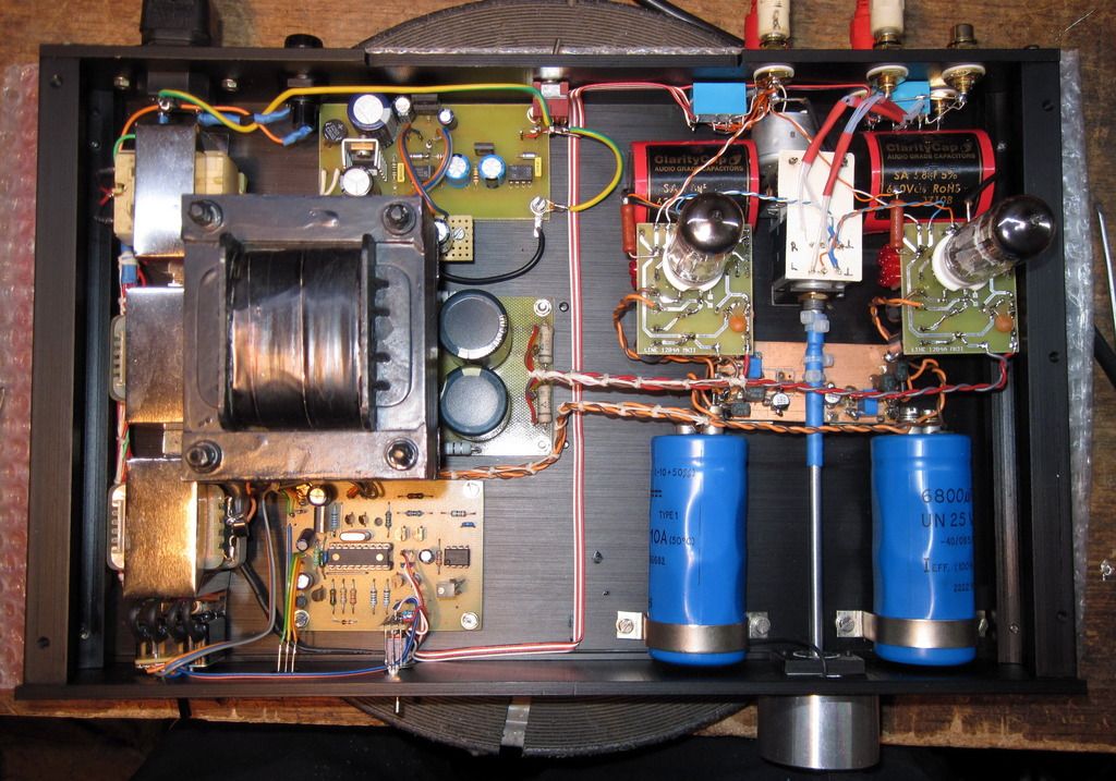

Priča sa početka ove teme, koja je počela u proleće 2012., završena je ovih zimskih dana.  Tačnije, jedna polovona je dobila svoj konačan oblik... završen je linijski preamp sa 12B4A lampama.
Da podsetim, električna šema po kojoj je sklopljen preamp je ova:
Napajanje i prateći sklopovi se mogu videti ovde:
Napajanje 12b4a.pdf

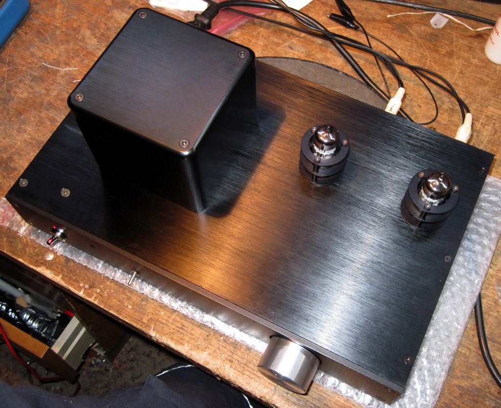

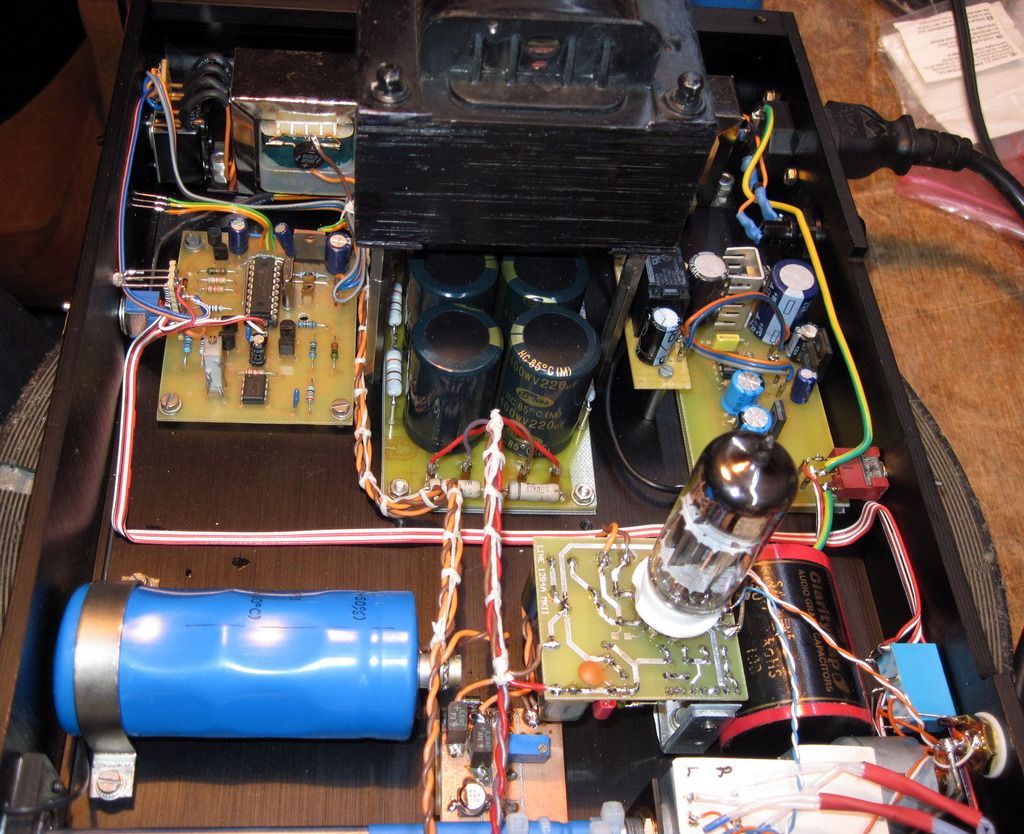

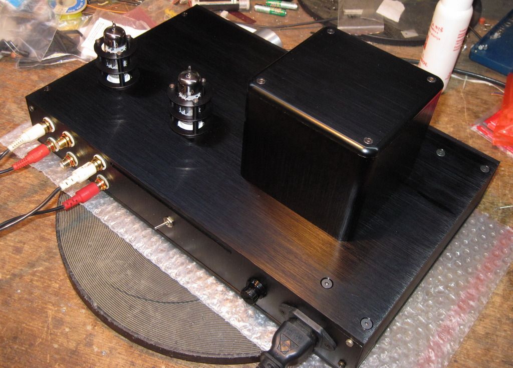

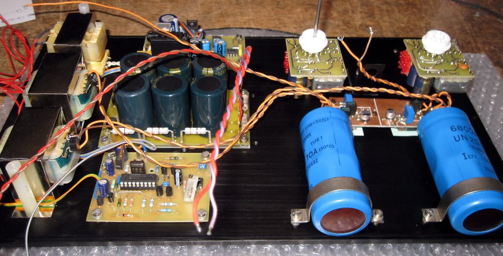

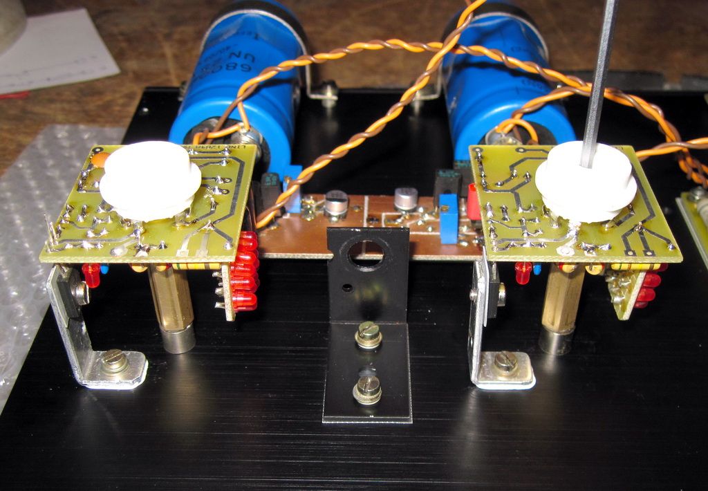

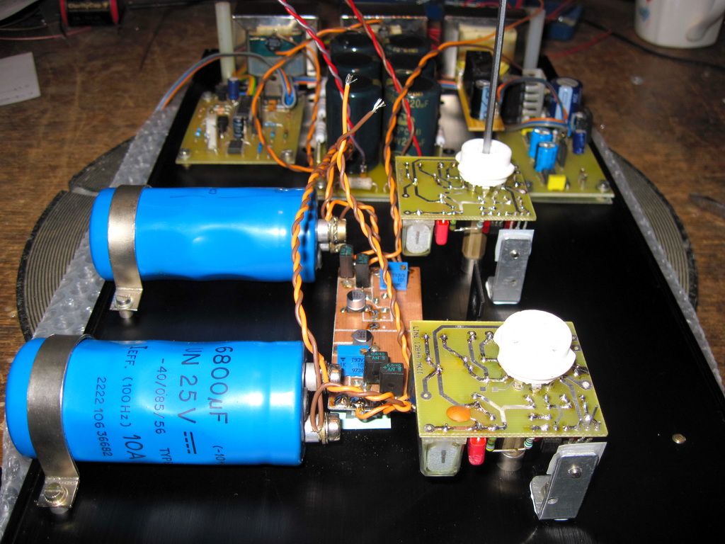

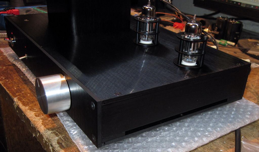

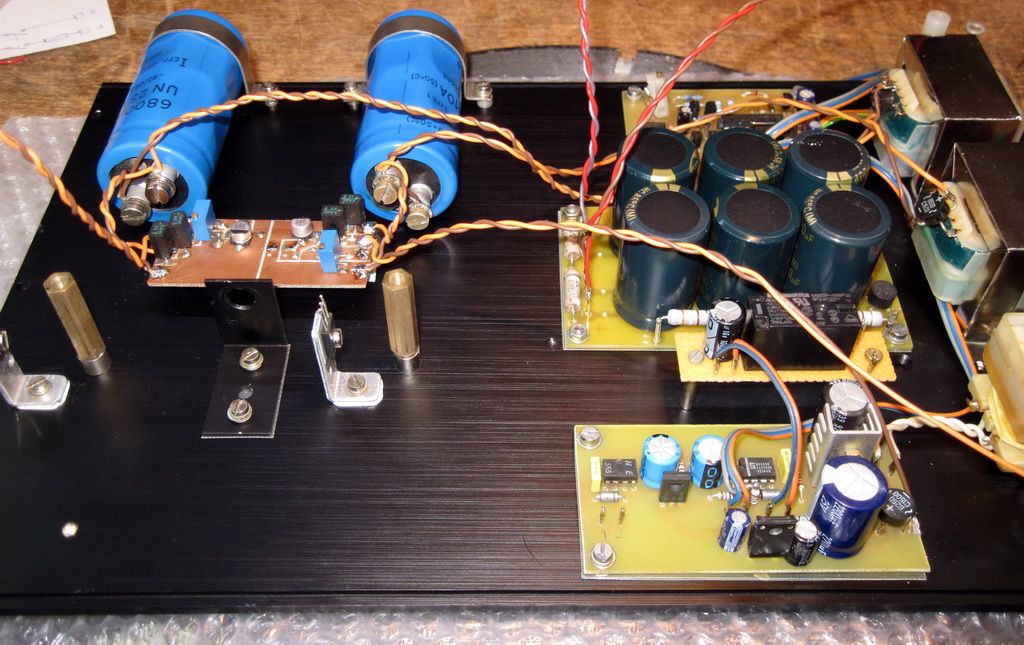

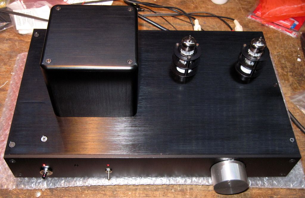

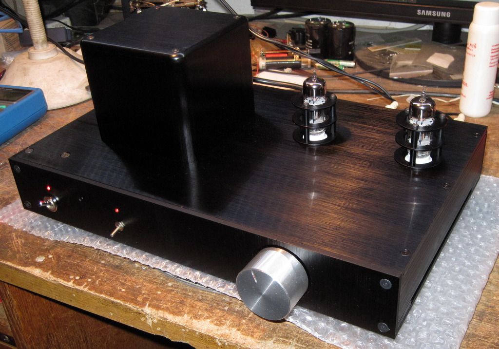

Jedine slike završenog preampa koje imam su iz radionice jer je novi vlasnik istog bio prisutan u finišu sklapanja i morao je da žuri na put...
Da bih izbego sub-šasiju ili hrpu šrafova na gornjem poklopcu, sve je učvrćeno za dno kućišta....

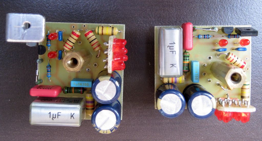

Nekoliko slika iz procesa sklapanja uređaja:
Kućište je izrađeno od Al pločevine debljine 5mm, materijal je recikliran od starih invertora pa je bilo nekih ograničenja u dizajnu ali nakraju je sve ispalo vrlo lepo, fotografije nisu uspele da do kraja dočaraju kako to izgleda uživo.
U ovoj temi je pominjana i 6n30 lampa, verovatno će i ona biti upakovana u nečemu sličnom, trebalo bi da tu bude ubačen relejni atenuator čiji će procesor omogućiti postojanje nekih sporednih zezalica koje ne utiču na zvuk sprave ali je čine vizuelno interesantnom ;)
