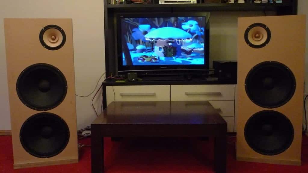

Ok-bicu strpljiv ,mada ovako neusvirane Alphe ne daju neki dobar utisak.
Mnogo su sporije od Sonida a i zvuce ... onako... :angry7:
Ali zato je Sonido zablistao...Skroz se otvorio u gornjem delu spektra u odnosu na ono kako je svirao u Mau horni.

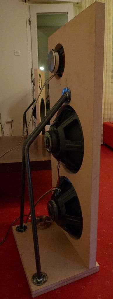

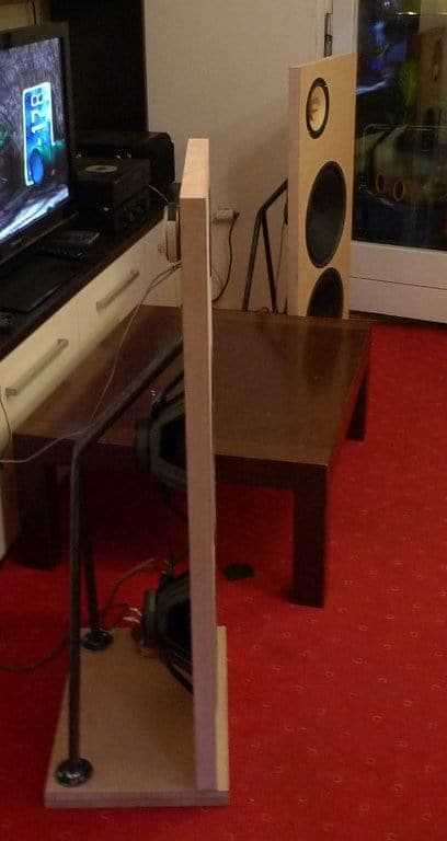

Budući da je stalak za OB koji smo napravili u subotu samo privremeno rešenje i probe radi,morao sam da OB sklonim na sigurno (da ih slučajno klinac ne obori).
Tako da od daljeg usviravanja Alphi nema ništa do sledećeg vikenda kada planiram da završim neko čvrsto (child proof) postolje.
