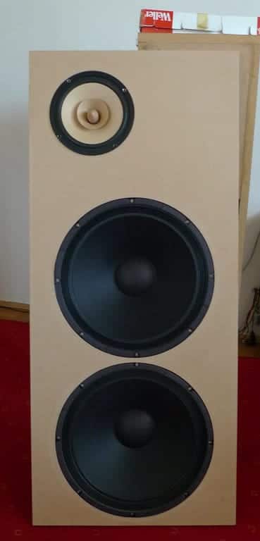

davor Napisano Avgust 2, 2011 Share #83 Napisano Avgust 2, 2011 @davor Biće gotovi ovih dana samo da navatam stolara... Link to comment Podeli na ovim sajtovima More sharing options...
davor Napisano Avgust 20, 2011 Share #84 Napisano Avgust 20, 2011 Stigle daske!Evo kako izgleda.Visina 115 cm sirina 50 cm deblina daske 4 cm.Medijapan.Sledi lemljenje zica i postavka stalaka.Za probu:sonido bez skretnice a alphe samo zavojnica 6.7 mH (hvala Chakija)Utisci uskoro... Link to comment Podeli na ovim sajtovima More sharing options...
Zen Mod Napisano Avgust 20, 2011 Autor Share #85 Napisano Avgust 20, 2011 samo budi siguran da Alfama das malo vremena da se razrade ...... Link to comment Podeli na ovim sajtovima More sharing options...
Vix Napisano Avgust 20, 2011 Share #86 Napisano Avgust 20, 2011 Super, samo pazi na Sonido dok radi bez skretnice, moze lepo zvucati ali se moze lako ostetiti ako vise odvrnes... Link to comment Podeli na ovim sajtovima More sharing options...
Zen Mod Napisano Avgust 20, 2011 Autor Share #87 Napisano Avgust 20, 2011 ne brigaj za to - pre ce mu usi nastradati od glasnoce Link to comment Podeli na ovim sajtovima More sharing options...
