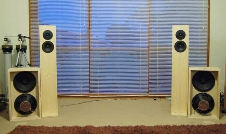

Evo jedno moguce i interesantno resenje. Ja nikako nemam volje za klasicni OB, ne me privlace regali :character13:
Ovako je OB napravio Gainphile sa velikog DIY. Ploca je svega 19 cm i visine ~109 cm u krajnjoj izvedbi. H-frame je uradjen sa po dva 10" basa.
Prva konstrukcija mu je bila sa Alfama 15 ali ne znam zasto je njih izbacio. Mene privlaci ovakva izvedba, imam male Vifice P13WH00.

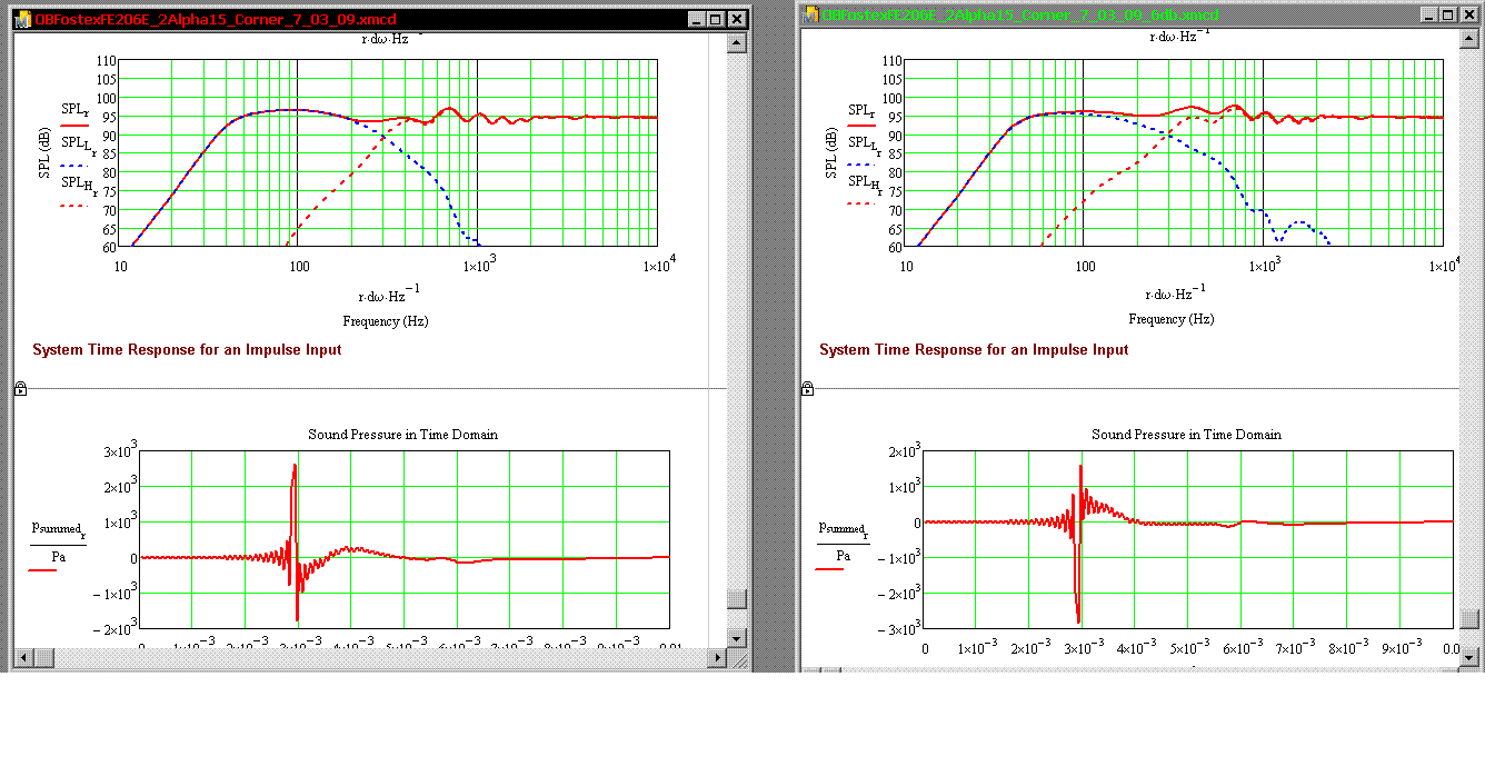

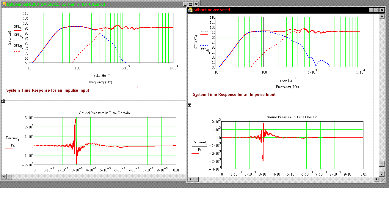

uporedjenje levo vec predlozena varijanta skretnice , desno druga varijanta skretnice :niski propust 100Hz , 6db/oct serijski spulna 6,37mH , u fazi visoki propust 400Hz , 6db/oct serijski kond 49,7uF ,spojen u kontra fazi mislim da nema potrebe da se crta takodje nema potrebe reci da sve varijante podrazumevaju da su Alphe spojene u paralelu
sta da ti kazem - nijedan software nije bas u mogucnosti da ukljuci u simulaciju realni izmereni odziv zvucnjaka .......to je jedan driver , sa takvim T/S parametrima , smesten na takvo parce daske u svakom slucaju - te grbe su daleko manje zabrinjavajuce od onoga kako izgleda bilo koji driver na realnim ( a ne umivenim ) grafovima ...
