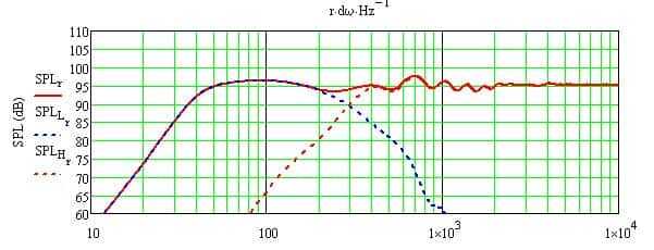

s obzirom da je prinova (sin , Bog ga cuvo ! ) tu , mladi nam Davor izgleda nema na sta trositi visak energije :punk:, pa je krenuo idejom da proba Sonido SFR200-8 (posle Mau XI) i u OBeve ga planovi .......prvo odziv - , kalkulisano sa MJK MathCad sheetsrezultati cak i bolji nego Martinova referentna OB sa dve Alphe i Fostex FE167 ...

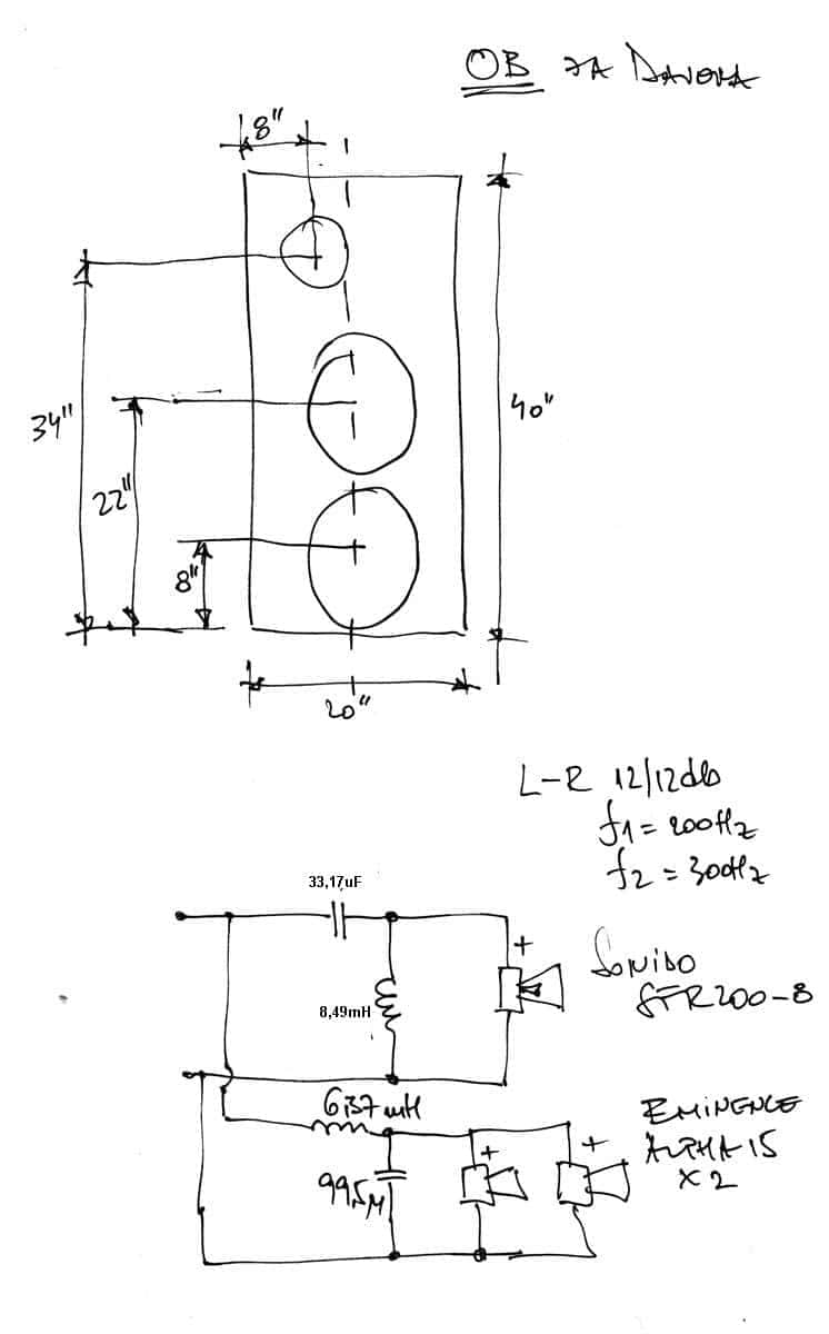

a onda i plan ;dimenzije u inchima ..... mrzelo me da mnozim sa 25,4 :punk:Davor ce nastaviti dalje- kad sta i kako bude radioEDIT:korigovane vrednosti elemenata u skretnici za SFR200-8

:punk:Jel su pazarene alfe ? Ko je radio simulaciju ?

mislim da je izvesno ( na lageru su ) i da je u toku ; pitaj Davora gde i kako
:rofl:...... Ko je radio simulaciju ?
ZMwho else ?:rofl:

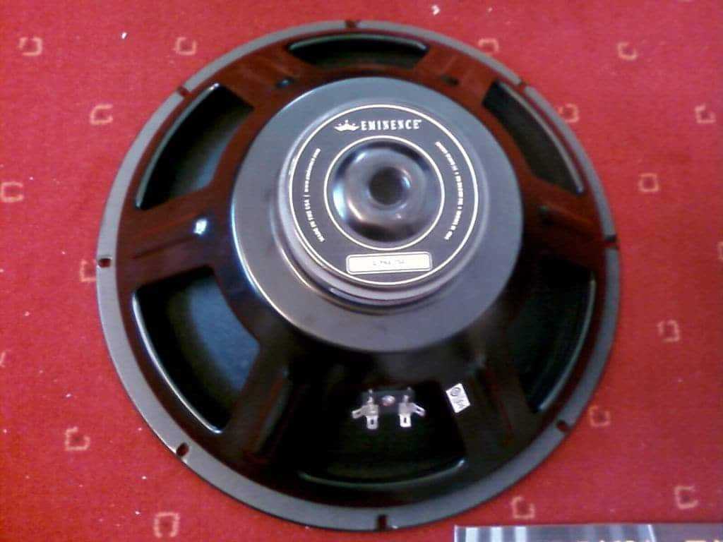

:character13:Jel su pazarene alfe ? Ko je radio simulaciju ?
Pozdrav Chakija!Alfe stigle danas.Simulacija by ZM! :buehehe:
Priložena sličica(e)

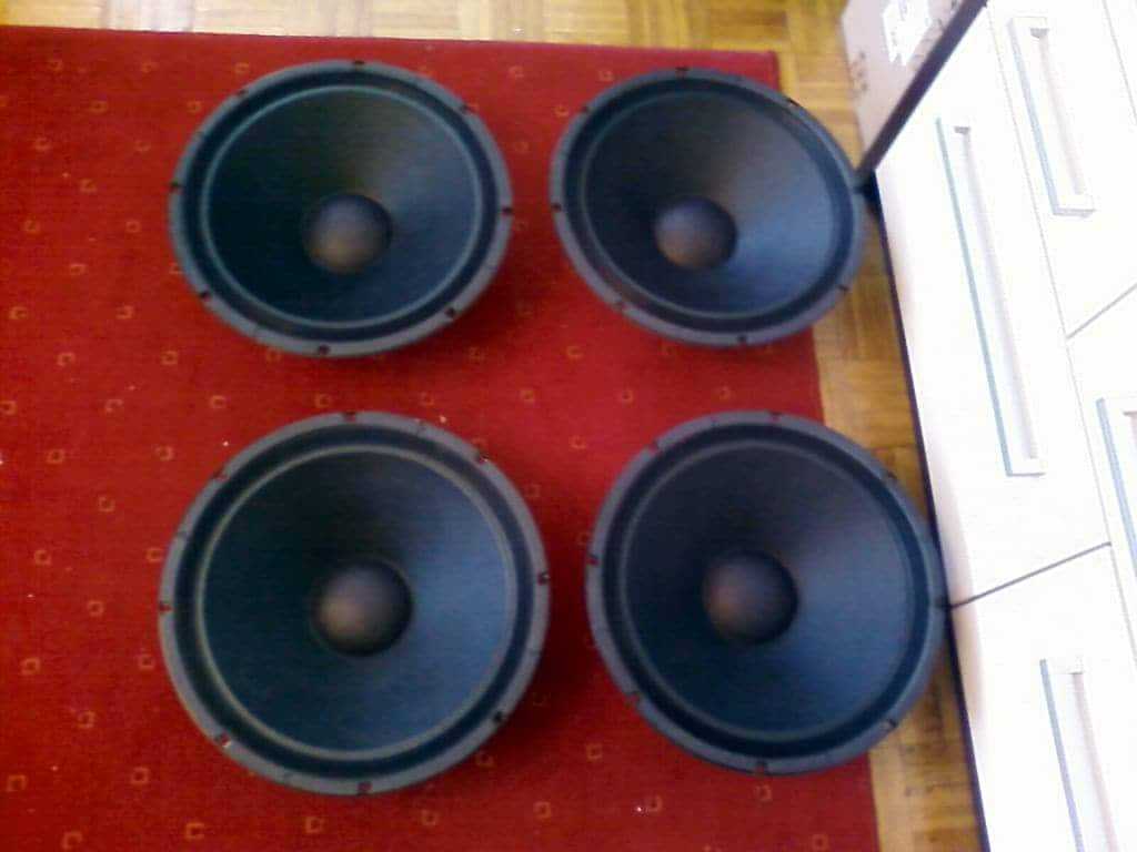

Slik

ocu i ja 4 - dok ima ..... al' da neko drugi plati .... :character13: :buehehe:
