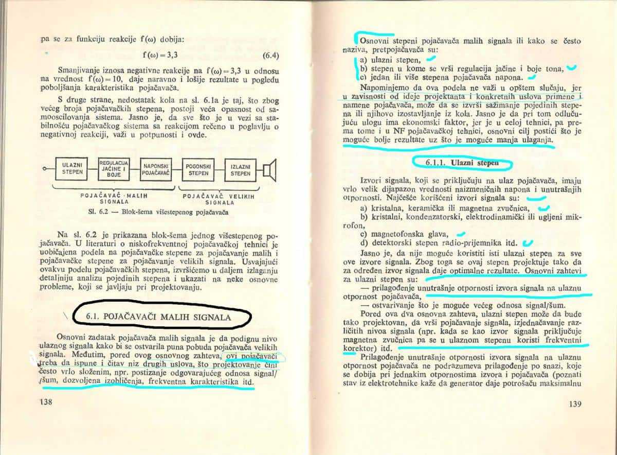

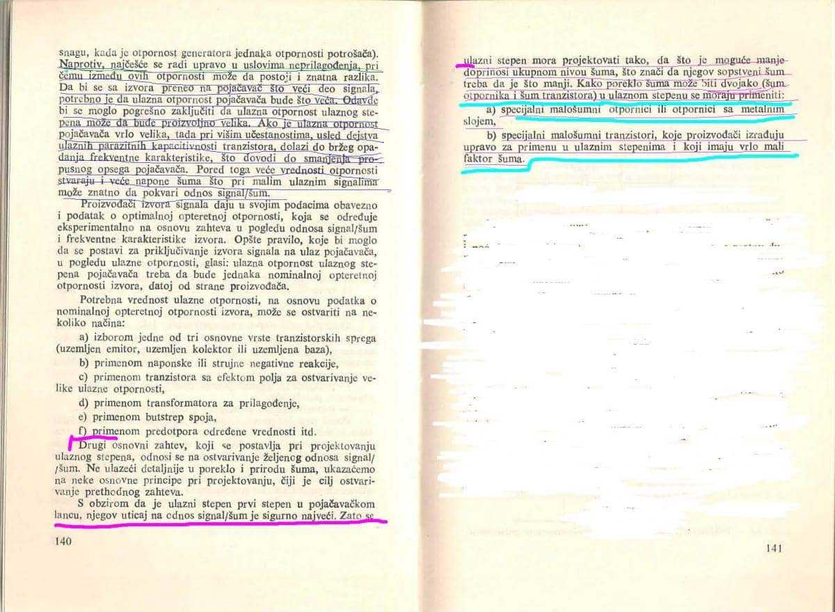

-Sto se tice knjige NF POJACAVACI od autora Miodrag Mihailovica lepo napominje jos skenirao te dve strane pa sam digitalno podvukao.
-Prica je o sumu predpojacala i u istvreme i pojacalskom sumu, tice na kvaliteta zvuka, medjutim nikako ne nalazim da spominje problematiku oko kondenzatora jos iz 1984-1985 kad je knjiga i izdata.
-Mnogi koji su pravili izbegavaju blok kondenzatore sa keramikom dielektrik, tantal... samo sa plasticnim dielektrikom upotrebljavaju.
-E sad  evo i citata u vezi biranja tranzistora i otpornika.

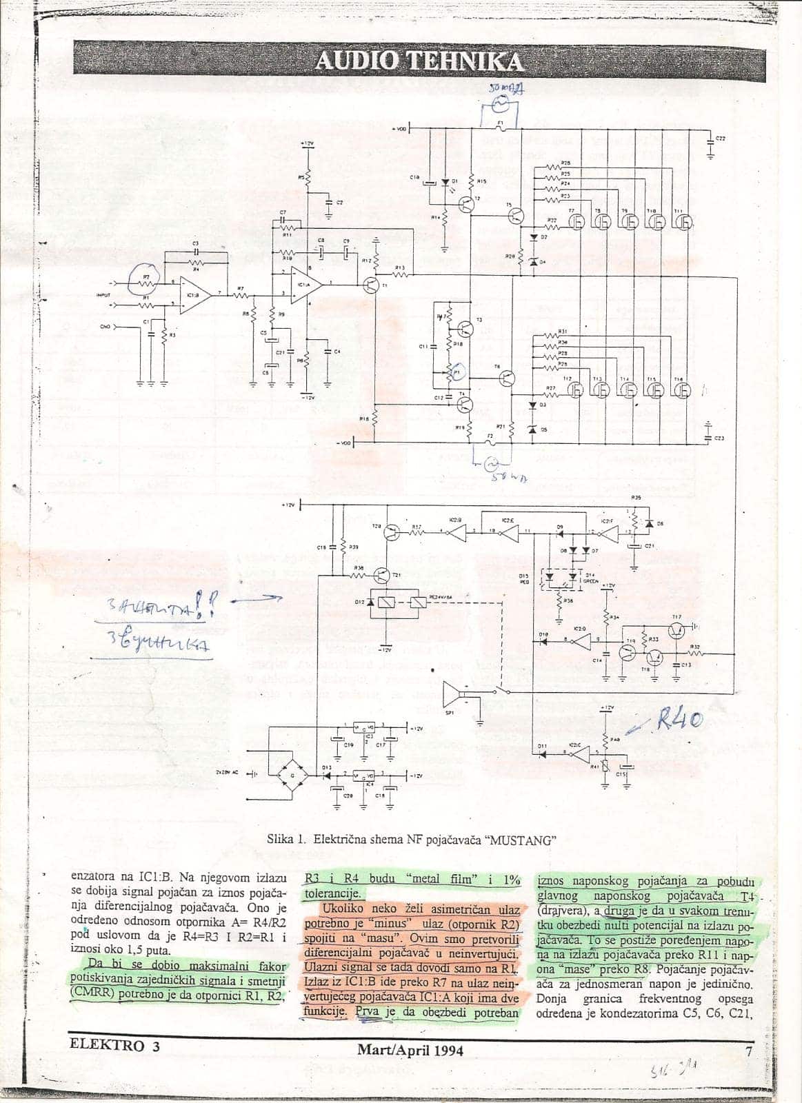

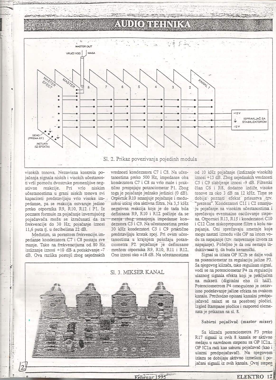

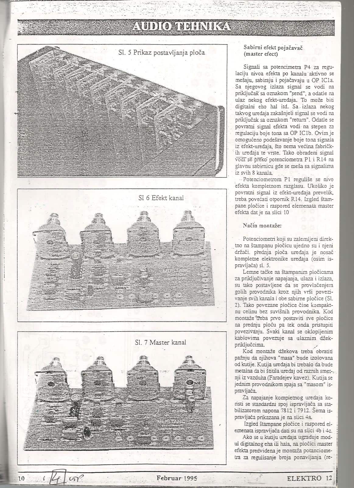

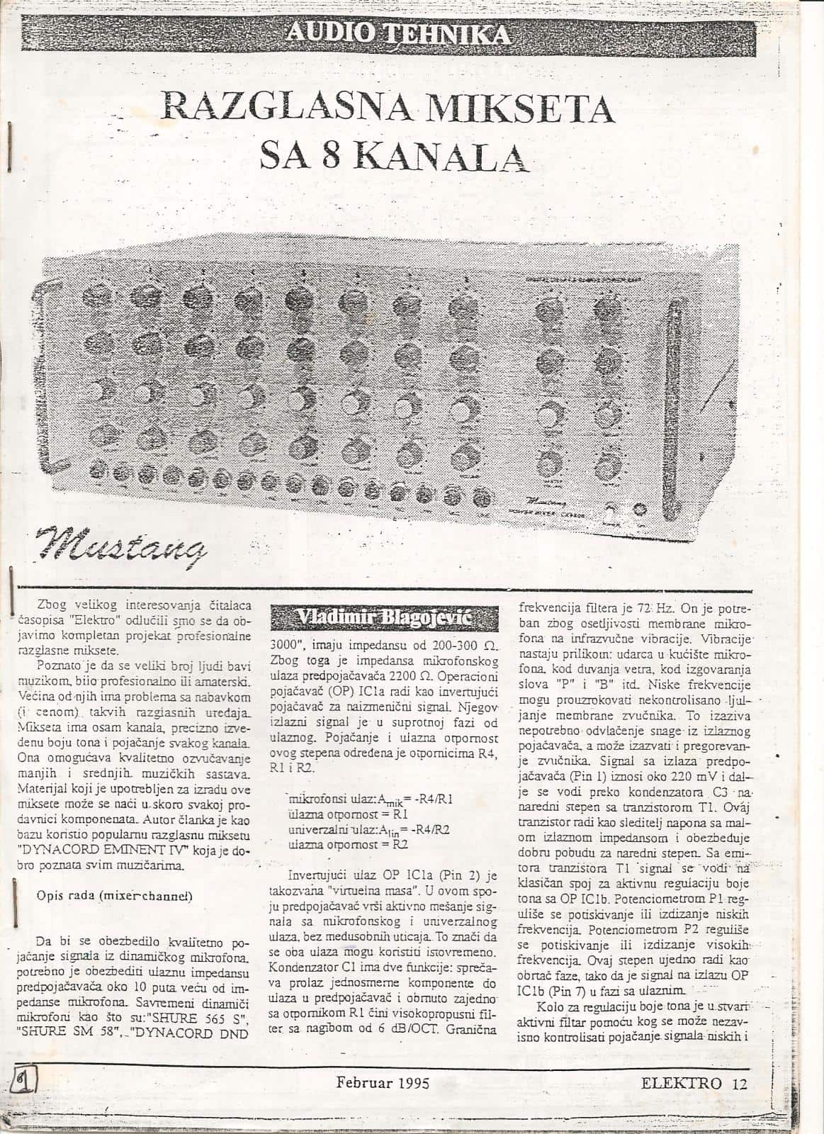

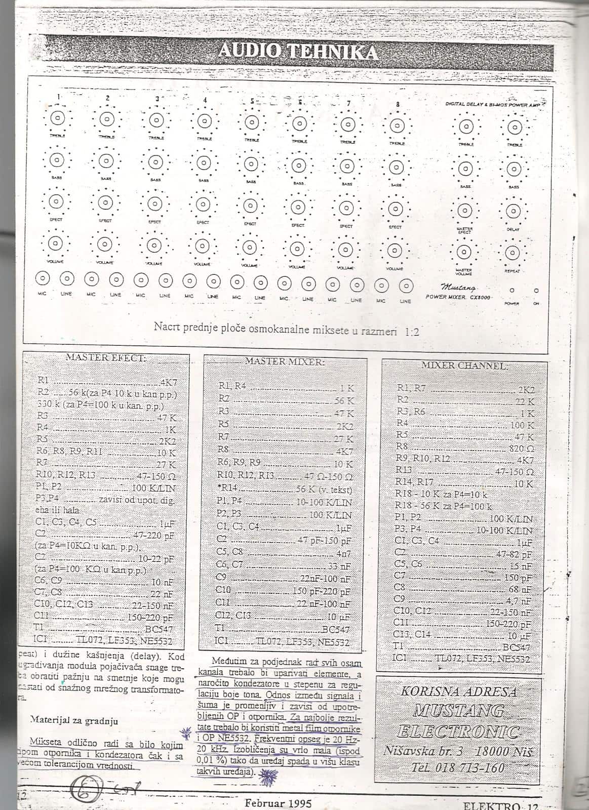

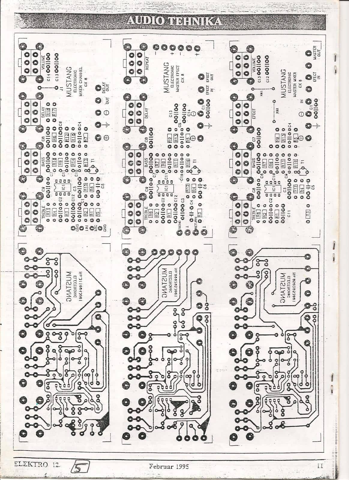

Jedno pojacalo koje se zove mustang a u njemu se pominje uparivanje kondenzatora itd po kanalima za miks podvucen je komentar ali se i dalje ne spominje dilema oko dielektrika...

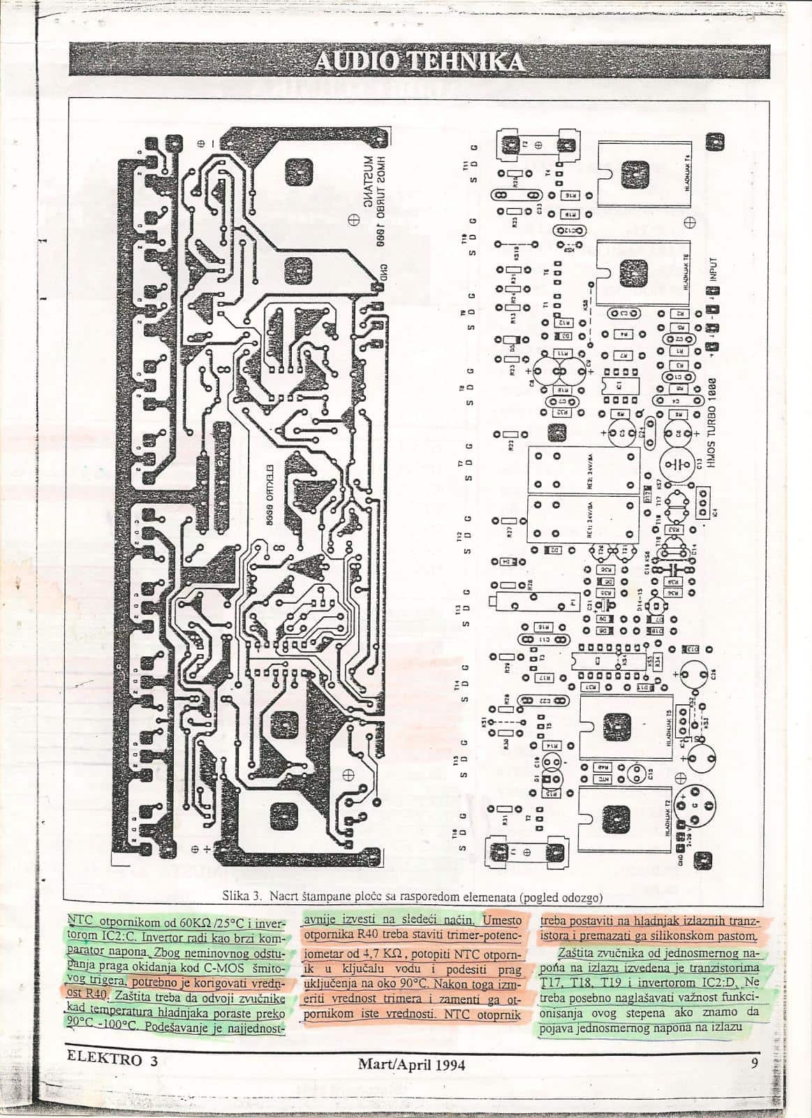

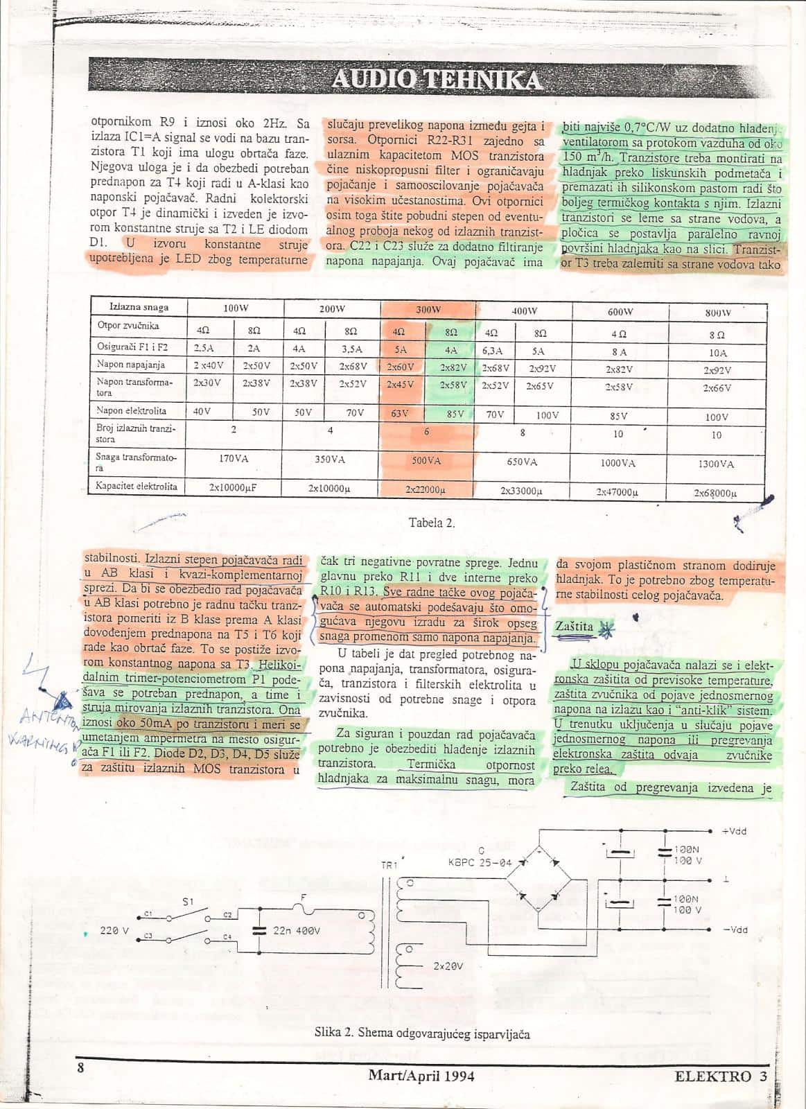

Evo i kompletnog teksta i slika sa kopijom iz casopisa ELEKTRO 3 IZ MART/APRIL 1994 GODINE poreklo informacija.

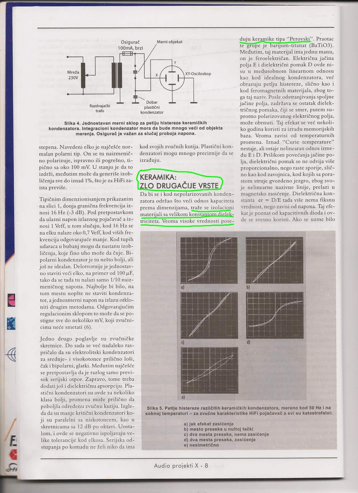

-U clanku AUDIO ELEKTRONIKE 10, starana 8 i 9 SE SPOMINJE zaokruzeno je masno, prica oko keramickih kondenzatora. Sta i kako se ponasaju u elektricnim sklopovima ton kotrole i veoma su stetni po signal... na wikipediji kazu da je do jaja keramicki kondenzator, a u clanku pojasnjenje za peredpojacalo mustang moze biti bilo koji kondenzator ali mora da se kondenzatori svih mix kanala upare kod ton kotrole...
-Iz ovoga se vidi da tu ima neke cake, samo sto svaki pisani izvor od casopisa do knjige daje na kasicicu informacije koje su od krucijalnog znacaja za kasniji rad
predpojačavača i pojacavaca.
