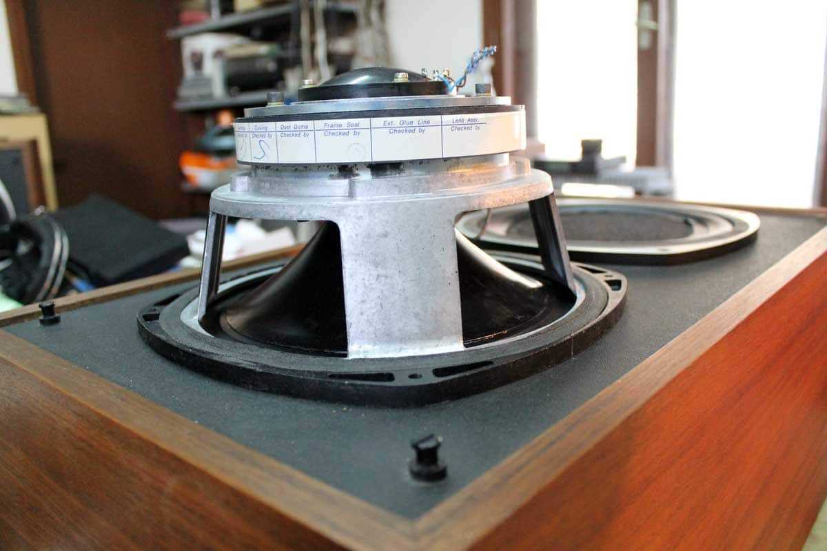

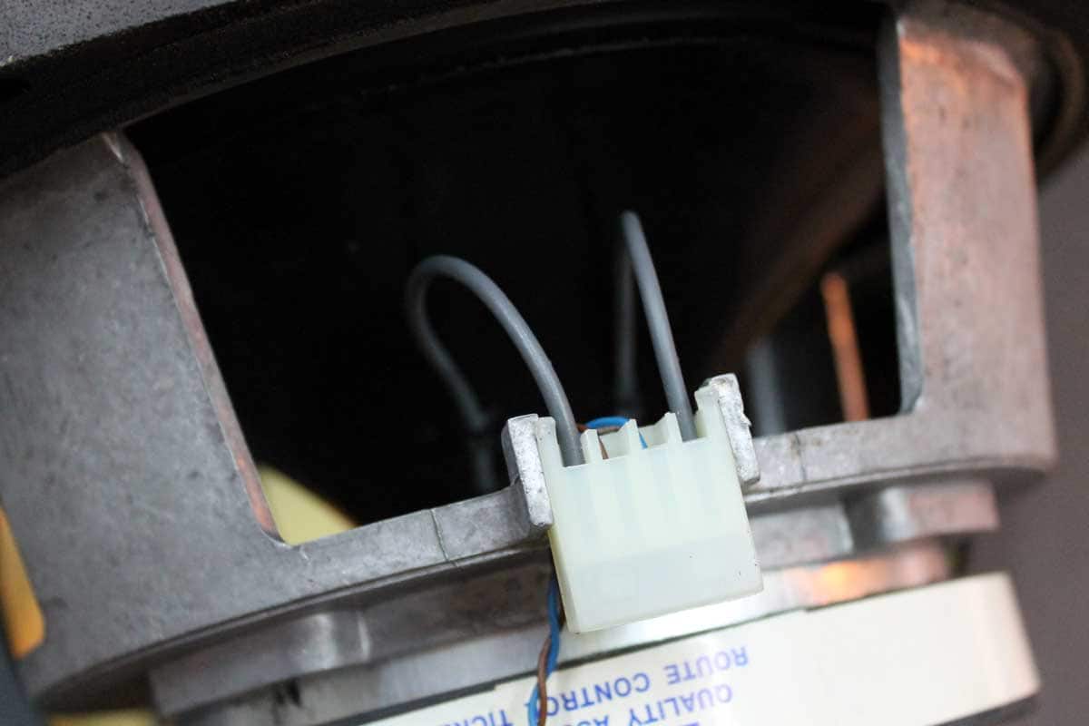

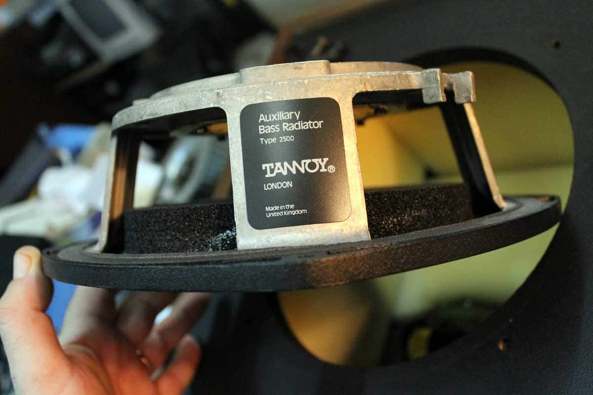

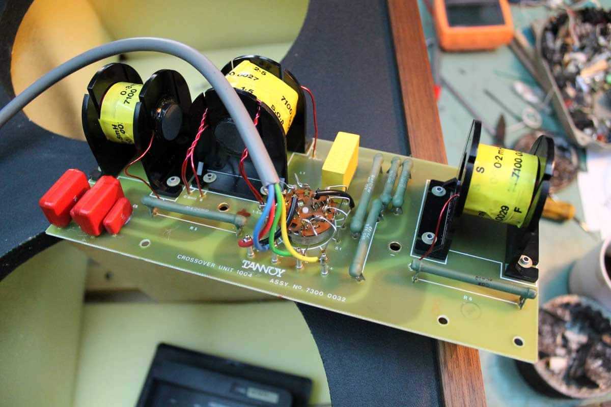

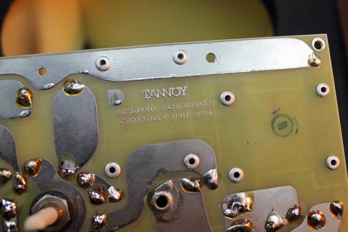

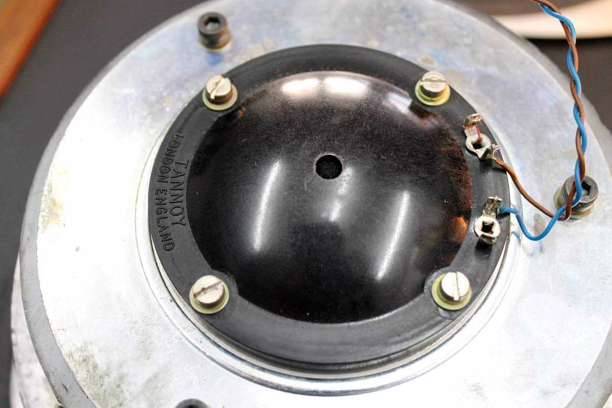

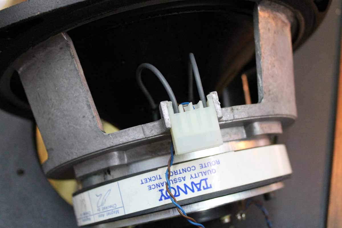

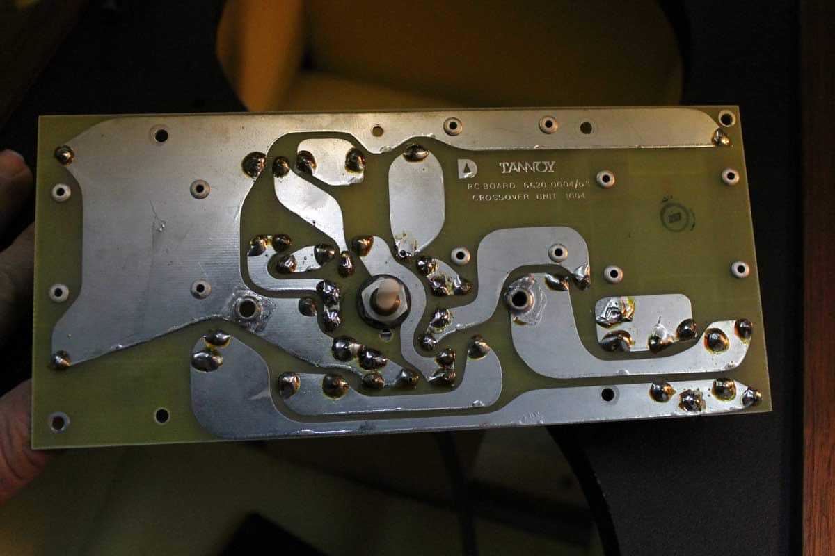

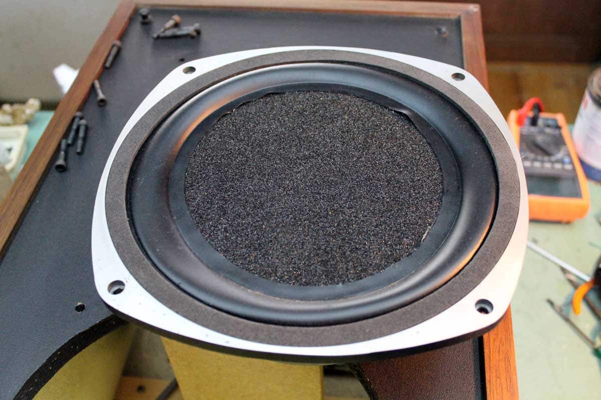

    Isle of Man

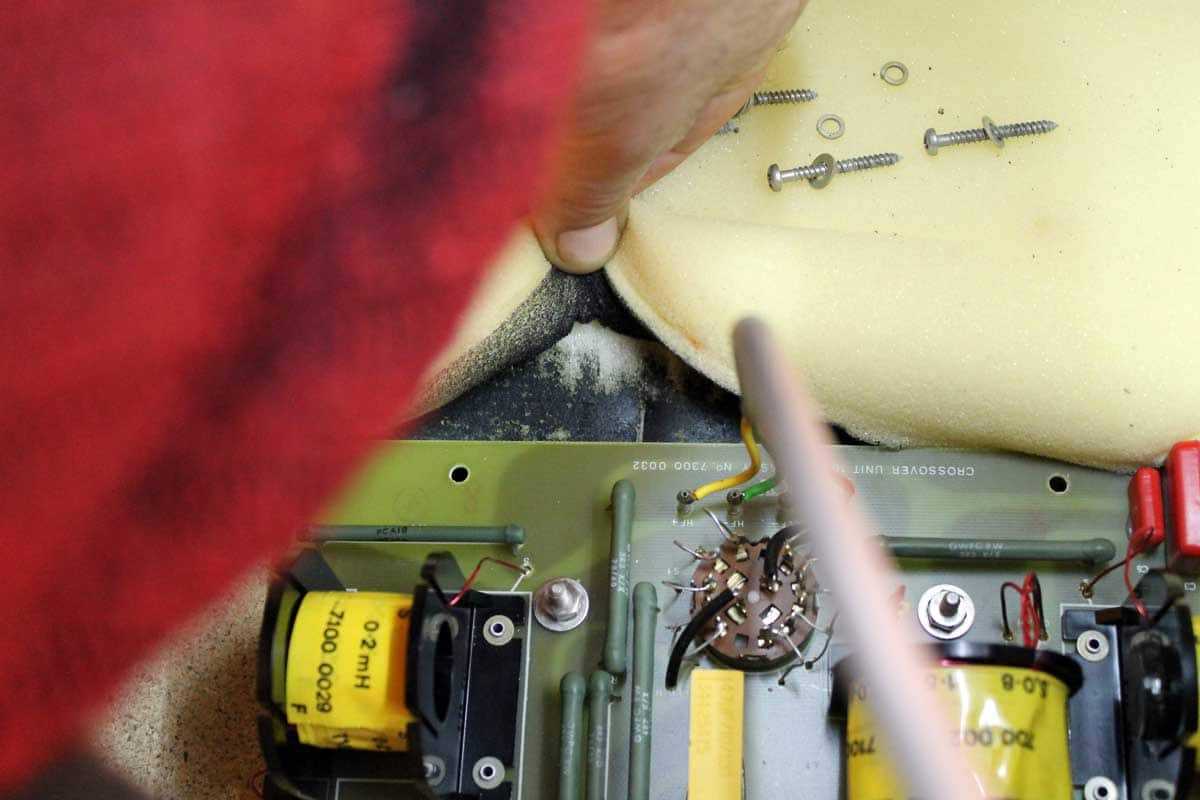

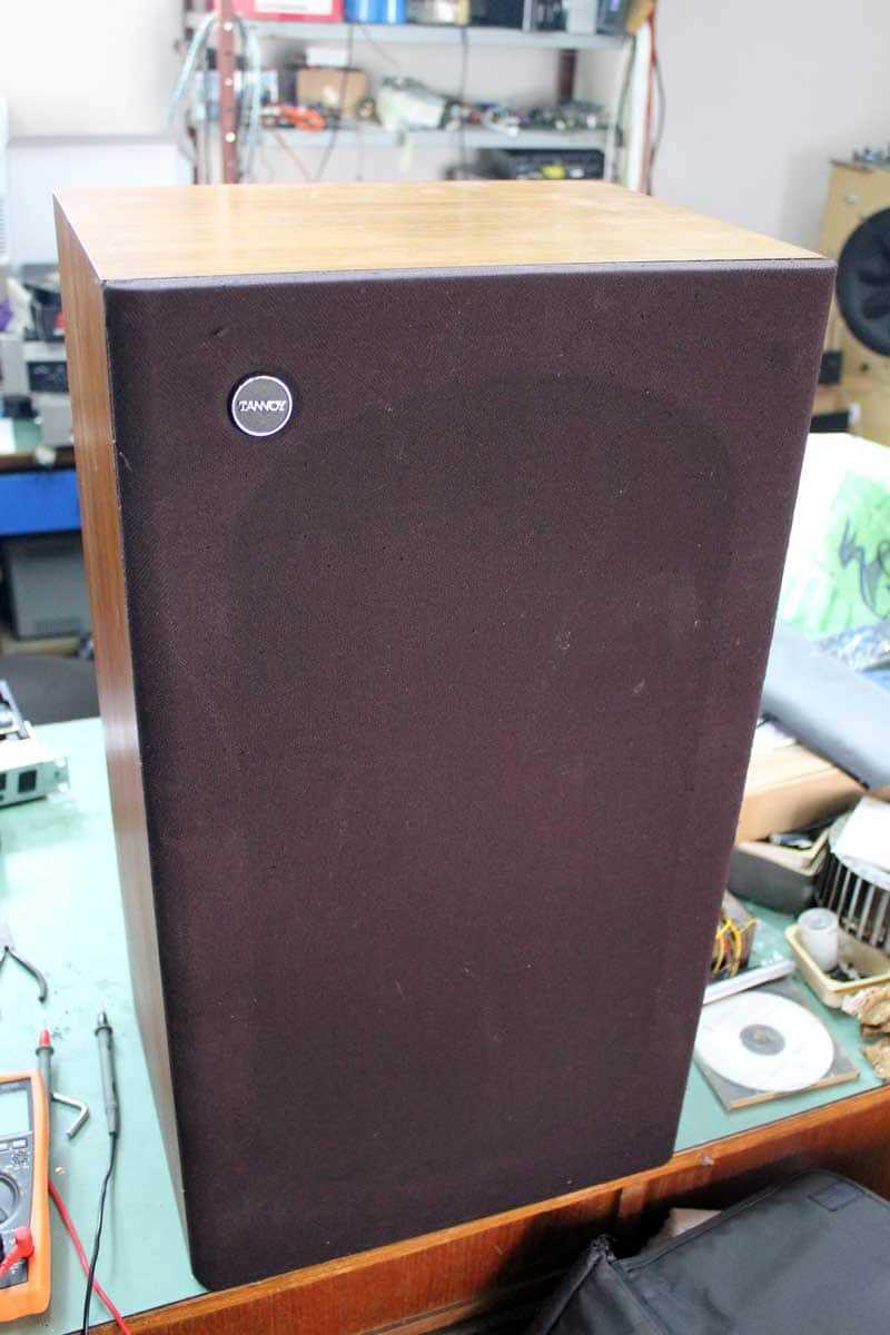

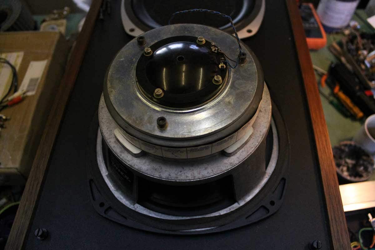

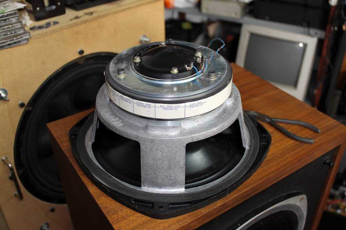

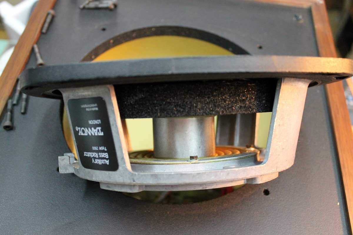

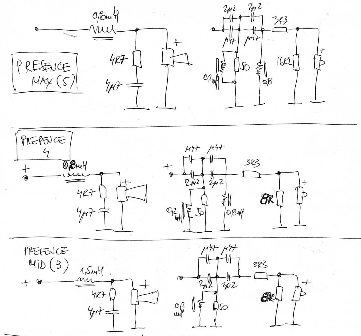

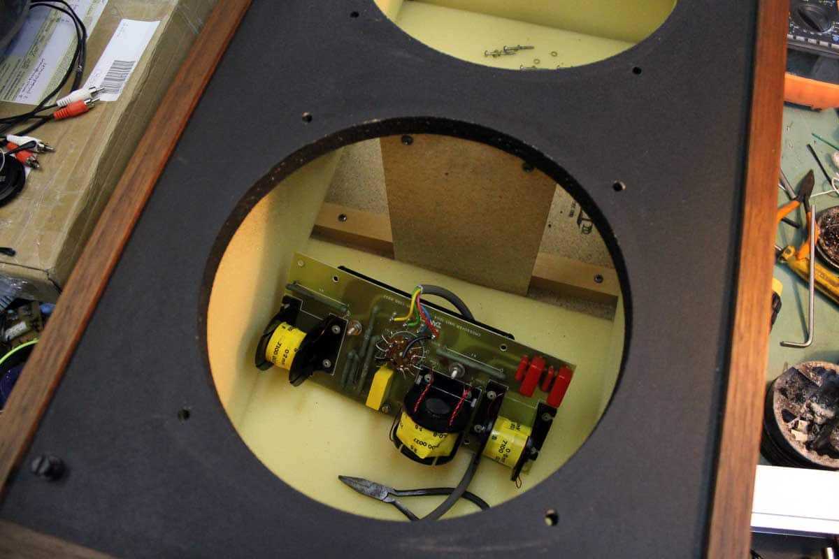

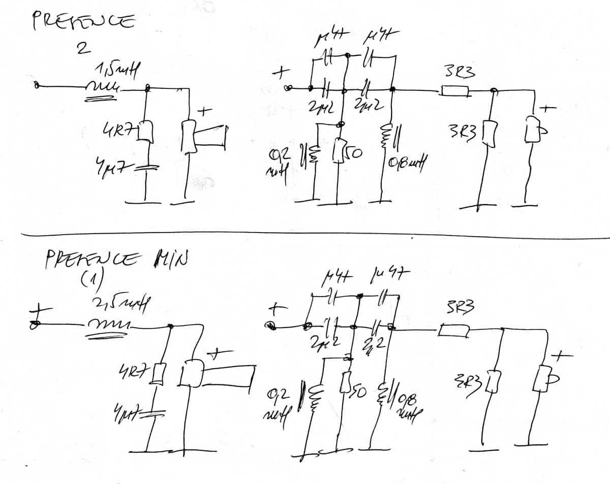

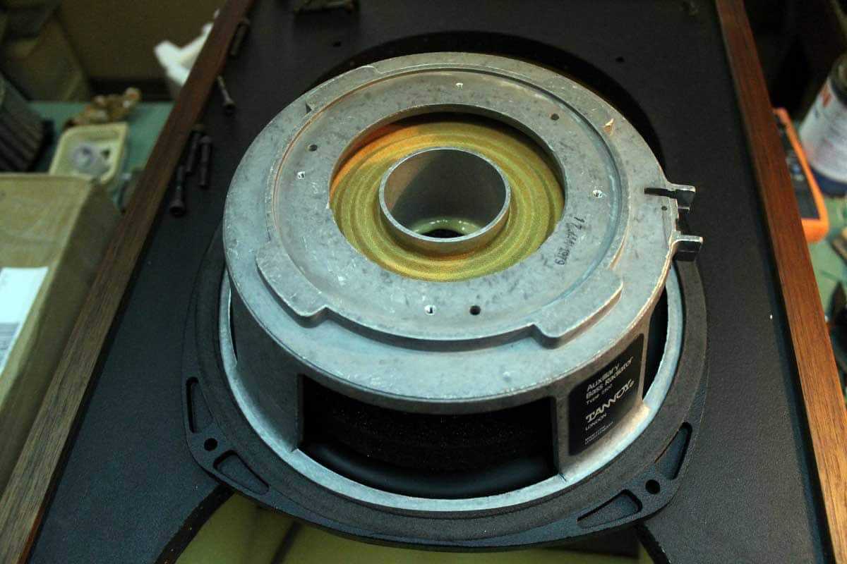

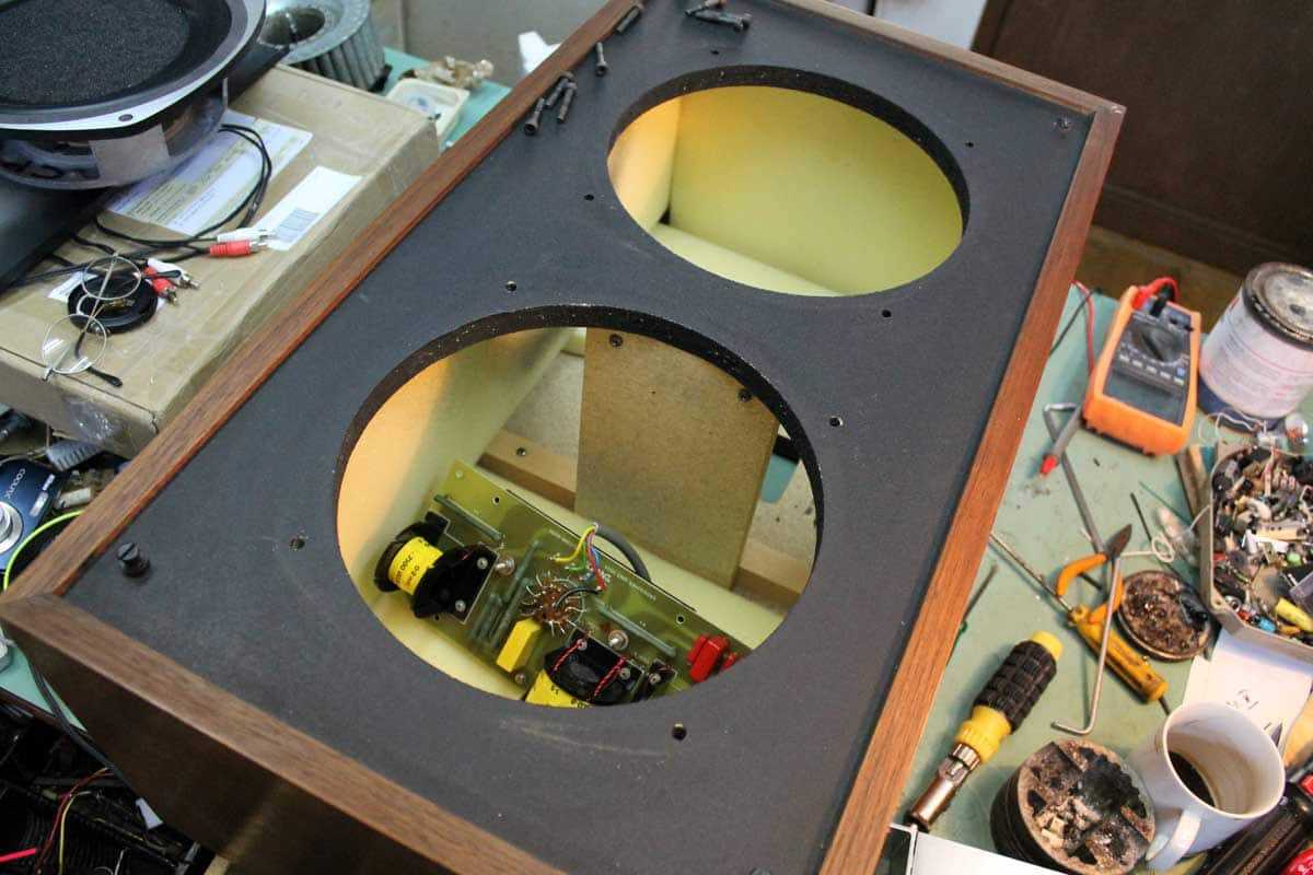

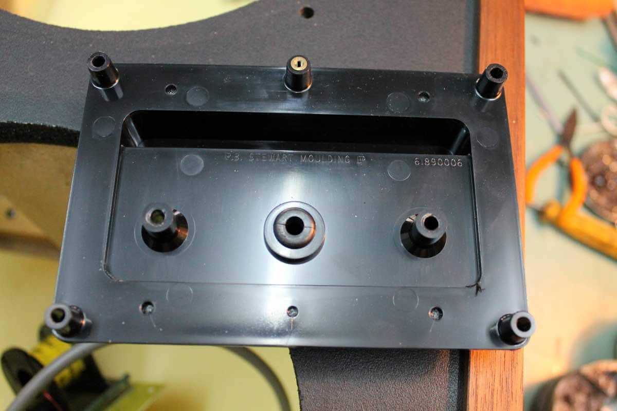

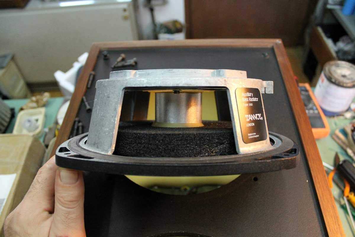

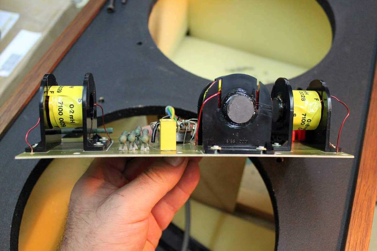

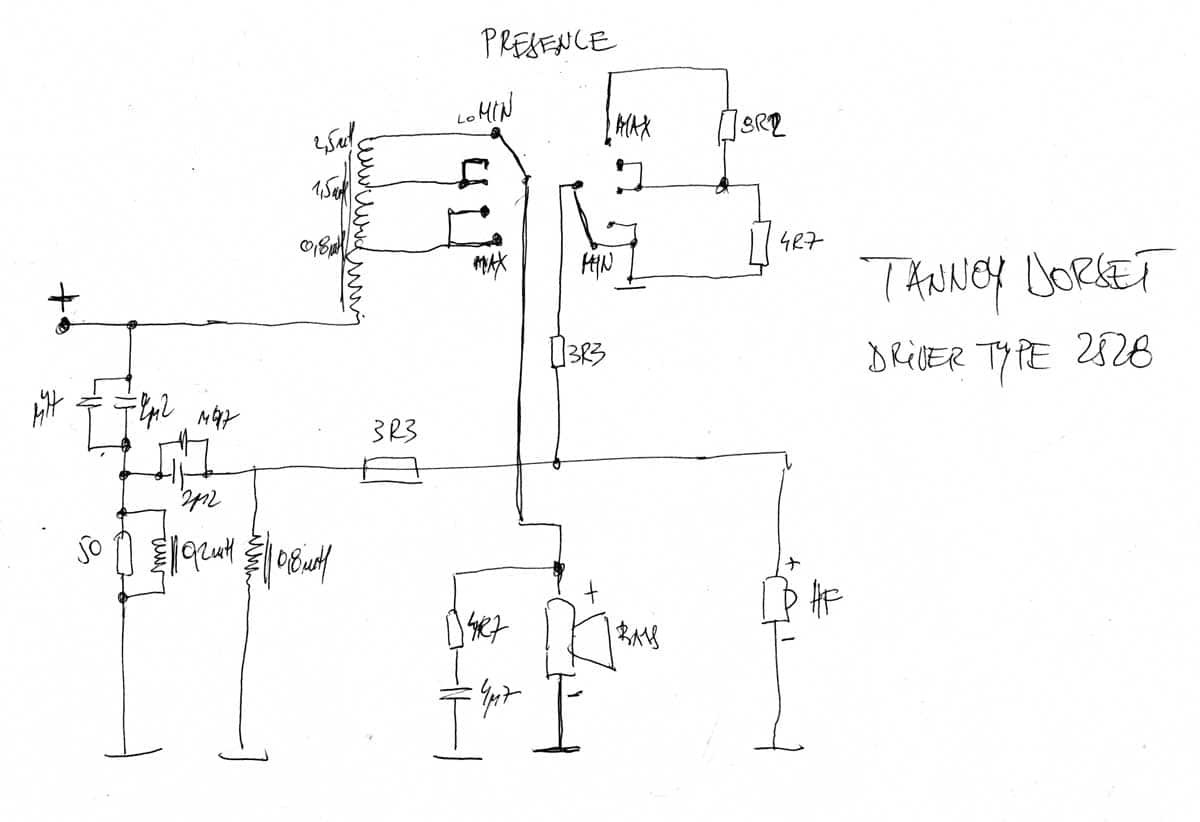

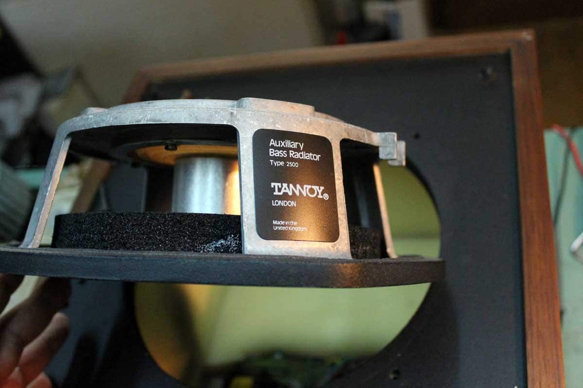

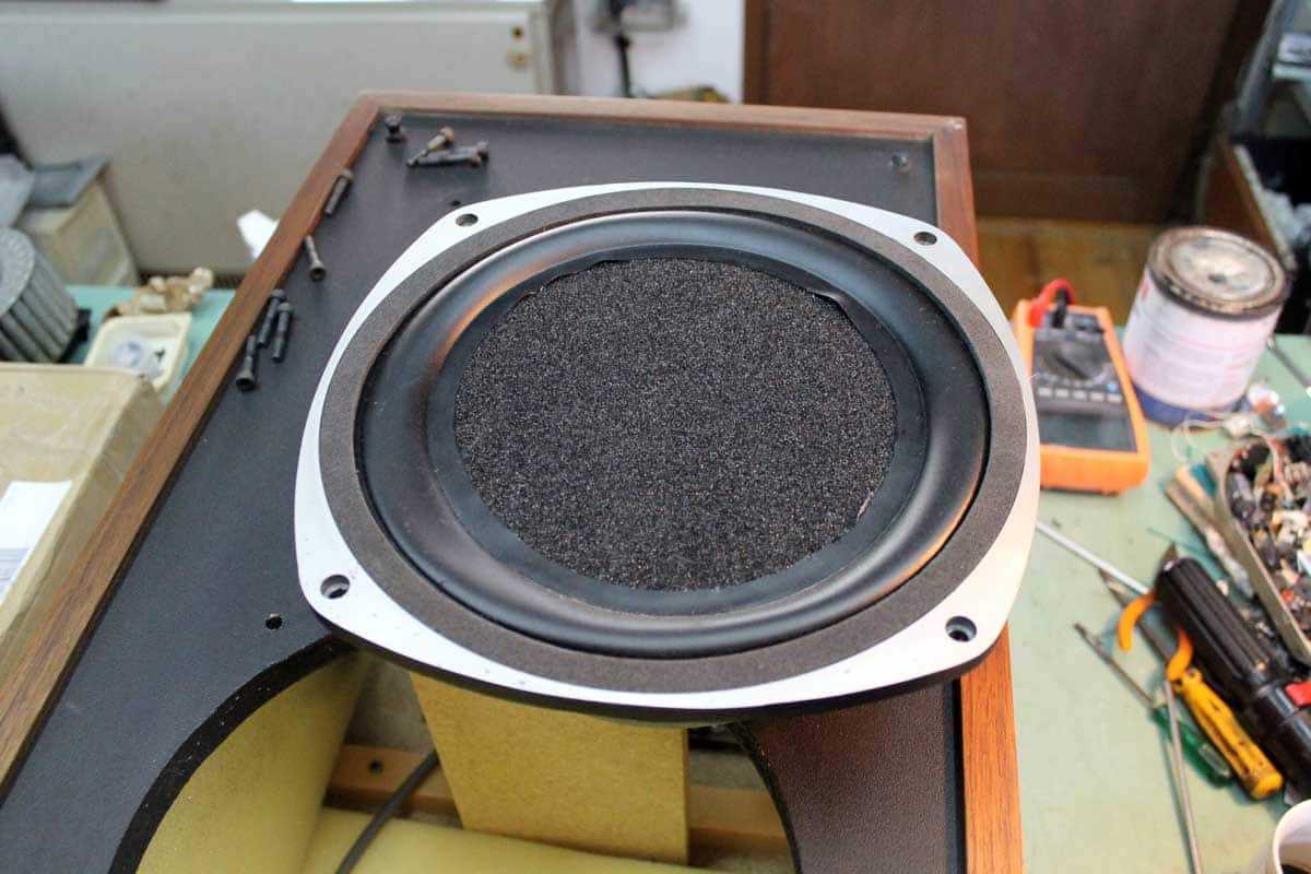

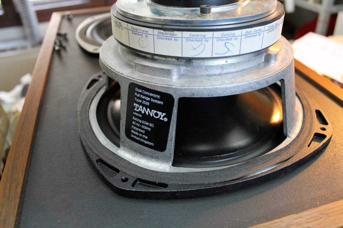

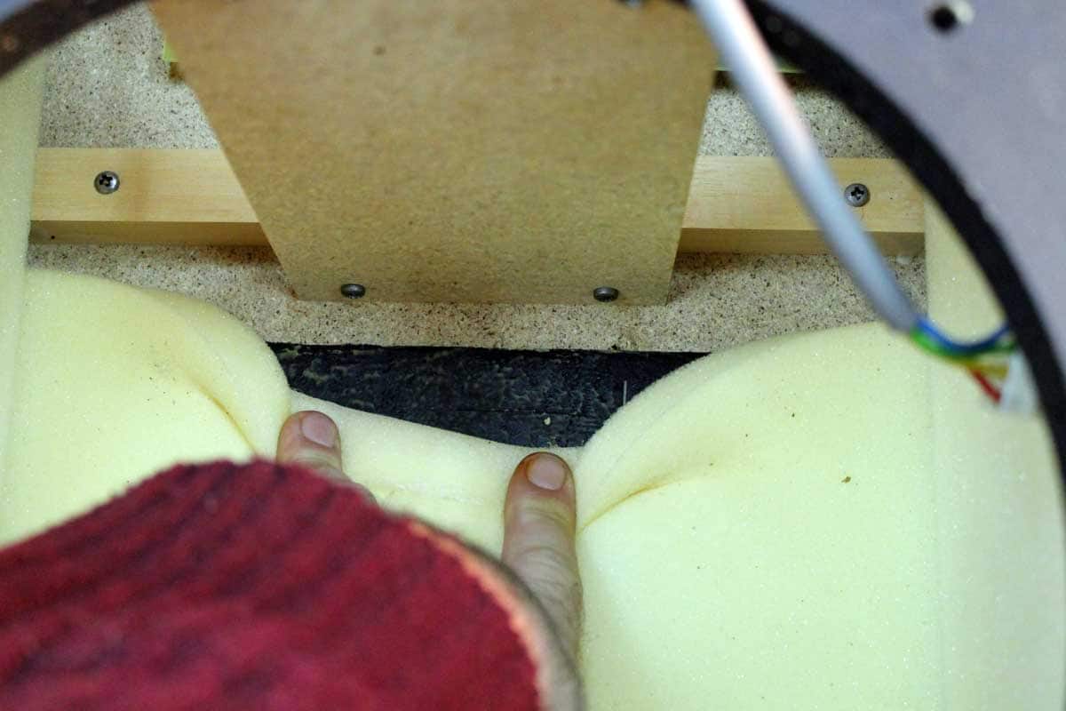

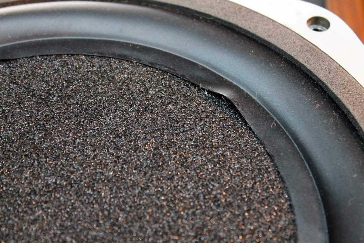

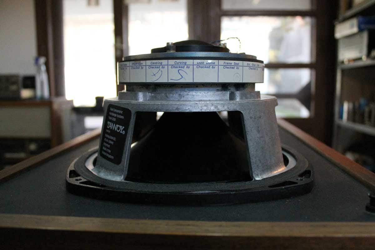

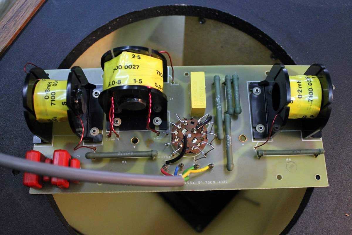

10" driver , Type 2528 - prva serija kad je Tannoy uveo plasticne membrane ...... zacudo ne sviri nimalo lose ( mislim na uticaj membrane )
godina proizvodnje 1979
pasivna membrana Type 2500
bass - neko ga je ukrao :rofl: ...... al' ne smem da zaboravim da je meni smesno sve sto nije full throttle 35Hz
skretnica - plac Majke Bozije - sam driver moze i radice daleko bolje

Odlična kupovina !
Dorset i u originalu svira veoma dobro. U izuzetnom su stanju, kako kabineti tako i driveri. Valja sada proceniti koja će im biti namena, gde će se slušati, pa na osnovu toga odabrati kutiju i princip rada. Koliko znam, nema razloga za žurbu. Možeš drivere vratiti u kutije i neko vreme ih usviravati ( dosta dugo nisu radili ), pa tek posle krenuti sa projektom.

Eventualno doraditi skretnicu, malo ih uglancati i to je to....
