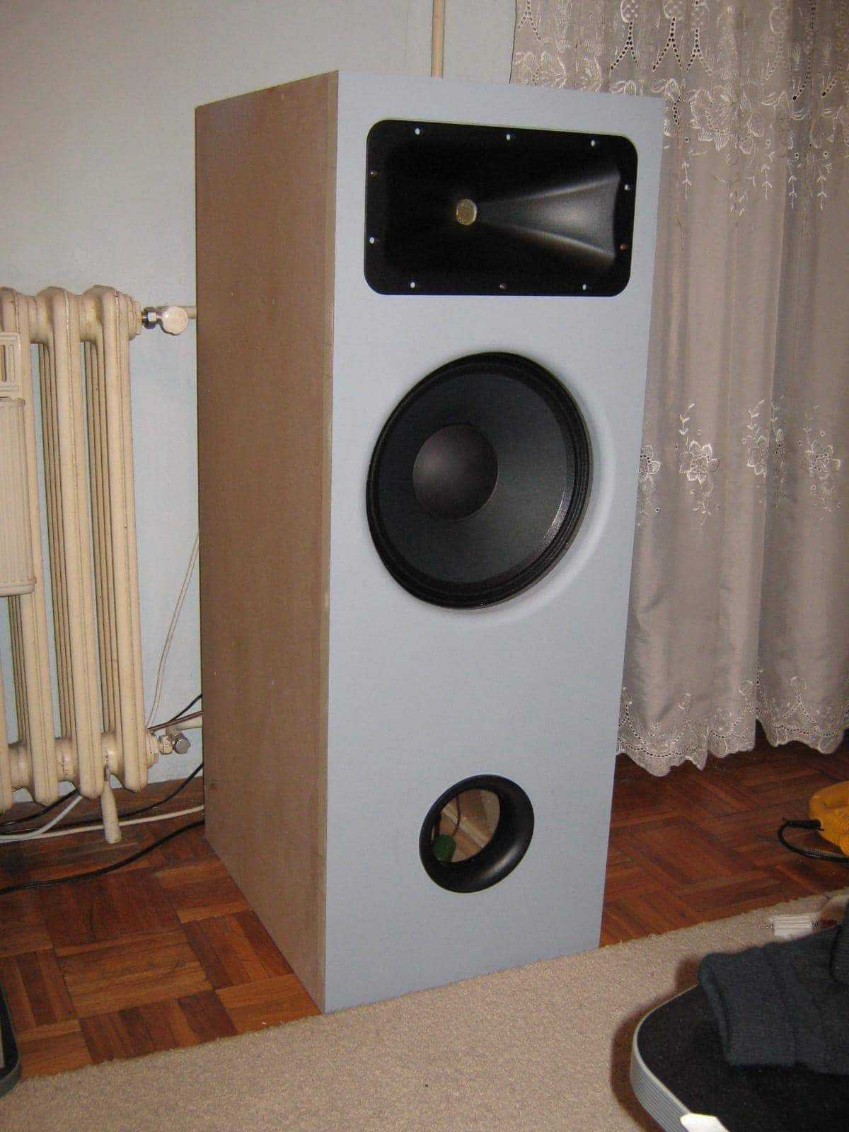

Prošlo je neko vreme kako se sluša kod mene kući, istina sa midfi pojačalom i CD-om (polako, doći će na red i to napraviti) ali je vreme za neke preliminarne utiske i komentare o zvuku.
Prvi put sam poslušao ekonovejv kod Synca iz Novoga Sada i tada odlučih da ih napravim.
Dosta hajpa i na stranim forumima oko ove vrste zvuka, a i gloženja oko rezne frekvencije u osetljivijem delu ljudskog sluha. Prva i najjeftinija varijanta ekonovejva je JBL PT waveguide (kod nas nabavljiva kopija istog kod DamirDJ-a iz Sombora) i Selenium D220Ti kompresioni drajver. Zatim se mogu na taj isti vejvgajd, uz odgovarajuće adaptere, dodavati Celestion CDX1-1745 ili B&C DE250-8. Ovaj poslednji je mnogo hvaljen po inostranim forumima, dok ga je ovde malo ko čuo kako zvuči, čast izuzecima.
Dalje, Celestion ništa lošiji od B&C-ja po mernim rezultatima ali ga još nije dovoljan broj ljudi nabavio kako bi se moglo podrobnije pričati o zvuku istog iako se on nalazi baš u istom JBL PT waveguide-u u kutijama koje proizvodi Audio Kinesis, modeli Rhythm prism i Prisma. Link ka firmi sa cenama u dnu stranice:
http://www.audiokine..._ak_prisma.html
Kod mene je upravo kombinacija Selenium D220ti kompresionog drajvera i Eminence Deltalite II 2512 pa je činjenica da sa tim zvučnicima dobijam izvestan karakter zvuka. Drugi bi sigurno zvučali drugačije te mogu govoriti samo o njima i njihovom zvuku.
Nekoliko gotovih projekata je odrađeno na TechTalk forumu kao i na Audiokarma forumu. Odrađena su i podrobna merenja i još što šta. Dosta gotovih kutija i primera kako treba raditi.
Neću komentarisati utiske o zvuku od strane ljudi iz inostranstva koji su ih napravili i zadržali kao takve te se kunu u njih. Očigledno ne čujemo jednako jer sam ja našao nekoliko mana.
Po mom mišljenju, a prvo ću krenuti sa manama, osnovna mana svih tih projekata (ograđujem se na one koje koriste 12“ midbas) je što imaju jako velike induktivitete na red sa midbasem i u nekim izvedbama serijske noč filtere na visokotoncima (serijska RLC kola stavljena u paralalelu sa visokotoncem ali o tome kasnije) koji manje više u toj kombinaciji unezvere zvučnu sliku. Merno izgledaju savršeno. Frekventne krive su linearne ali je zvuk, plastično objašnjeno, mutav. Sam sam najviše problema imao, primetivši da nešto nije u redu, sa klavirom. Zvuk klavira nikako nije odavao utisak prirodnosti nego je zvučao kao sa sintisajzera i išlo je čak do granice da toliko fali definicije da se dve dirke pritisnute u isto vreme ne razaznaju kao dve već se stope u jedan tupi ton. Iako je po glasnoći bio prisutan, definicija je bila ravna nuli. To mi je, naravno, mnogo smetalo. Postepenim skidanjem induktiviteta sa midbasa se povećavala osetljivost kutije pa je i skretnica za visokotonac prilagođavana kako bi se nastavio trend što linearnijeg zvuka, a u isto vreme da se zadrži i dobra fazna karakteristika. Kako je u mom slučaju zavojnica za midbas trebala biti 3mH, smanjio sam na 2mH pa na 1,2mH. Konačna varijanta skretnice je sa 2mH jer je to minimum basa koji sam spreman da prihvatim iz ovih zvučnih kutija. U odnosu na to je i usklađivana i skretnica za visokotonac kako bi se dobila željena frekvencija ukrštanja (akustički između 1500Hz do 1800Hz gde se disperzija visokotonca i basa podudaraju).
Problem sa visokotoncem je u tome što daje previše energije na 2KHz pa je, u zavisnosti od frekvencije ukrštanja bilo potrebno dodavati notch filter (ukrštanje na oko 1500 zahteva isti dok već na 1700 nije potreban jer je sama skretnica drugačija). Prva varijanta skretnice za econowave koja je imala 3mH na midbasu i RLC na visokotoncu je zvučala, blago rečeno, užasno. Pustio sam pesmu koja obiluje muškim glasom i pitao se gde su mi pobegli visoki tonovi i šta se dešava sa pevačem. Kao da je neko pevača uhvatio za gušu i podigao. Skinuo sam RLC i sve se manje više vratilo u normalu ali tih nekoliko dB na 2KHz mi se nije sviđalo. Preradio sam skretnicu za midbas i visokotonac kako bi dobio što linearniji odziv i tu su problemi sa skretnicom nestali. Počelo je da zvuči kako treba ali tu nije kraj izranjanju novih.

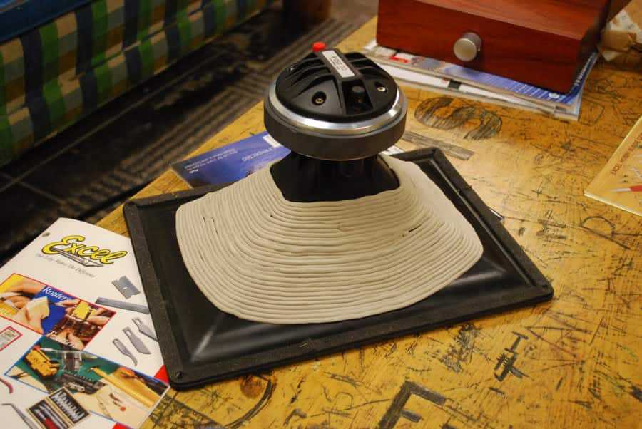

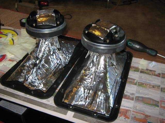

Sami waveguide-ovi su od plastike. Kako je rez nizak, dosta rezonuju pa ih zaista treba zašrafiti u kutiju sa svih 10 šrafova. Dalje, u jednom trenutku sam primetio zadebljanje u muškom glasu. Delovalo je kao da je svaki pevač overweight. Jasno se čulo da to potiče od rezonancije plastike. Jedan waveguide sam dampirao živom gumom i pustio muziku. Zadebljanje je nestalo. Ovaj drugi još nisam obradio jer moram da dokupim žive gume. Ne mogu da slikam jer mi je muka da odšrafljujem iz kutije ali trebalo bi to odraditi otprilike ovako:

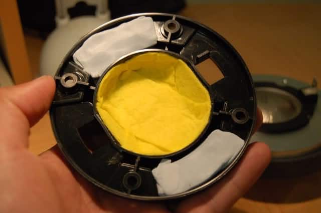

Što se tiče kompresionog drajvera, mora se imati na umu da to nije ništa drugo do kompresionog drajvera koji košta nenormalno malo za ono što pruža ali nije svemoguć. Kompresiona komora je kod skupljih drajvera od aluminijuma dok je kod Seleniuma od plastike. Mora se i ona tretirati da ne bi izobličavao drajver. Ima u Sync-ovoj temi slika gde je u prazna mesta sa strane ugurao živu gumu, ubacio pamuk u kompresioni deo (iza membrane) i naneo pur penu sa zadnje strane komore kako bi je dodatno učvrstio. Ja sam za dampiranje kompresione komore iza membrane koristio devojčine tufere za skidanje šminke. Taman su istog prečnika kao i kompresiona komora. Otprilike ovako nekako (ovo nije moje, kod mene je urednije :) ):
Postoji još jedan tweak koji se može uraditi, a to je stavljanje sunđera određene poroznosti u vejvgajd po ugledu na Geddlee-jeve kutije kako bi se suzbilo HOM (izobličenje) s tim što bi se moralo poraditi malo na skretnici jer se izgubi oko 2-3dB na najvišim frekvencijama, što ja definitivno nameravam da probam u skorijoj budućnosti.
Konačno, kada sam sve ovo završio, kutije su zazvučale kako treba tj. po mom ukusu. Nema svilenih visokih tonova niti lepršavih srednjih. Te odrednice ostavljam za one koji nemaju zaista šta reći o zvuku nekih zvučnika. Kada se sluša muzika ima se osećaj da tako treba da se čuje takoreći svirci su u sobi :) . Sad, da li neko voli da umekšan zvuk ili ne, nije me briga. Ovde toga nema. U pitanju je realnost koliko je moguće bilo postići je sa datim komponentama. Ovo ne znači, za one koji mnogo čitaju recenzije pa misle da imaju sposobnost čitanja između redova, da na bilo koji način zvuk smeta ili je nepodnošljiv kao kod nekih horni. Nema honk-a koji je karakterističan za loše izvedene hornloaded zvučnike. Zvuk je maksimalno utegnut koliko je to zavisilo od mene i kvaliteta drajvera. Za moje poimanje zvuka, ovo se čuje kao veliki kalotni visokotonac samo bolje, dok ga drugi porede i sa ribbon visokotoncima (samo kada je Selenium D220ti u WG-u ali o tome nemam neko posebno mišljenje) . Za midbasove imam samo reći da odlično obavljaju zadati im posao te da bi jedini realni dobitak bio strpati i njih u hornu kako bi se dobio isti karakter zvuka kao iz vejvgajda ili još bolje, kupiti Sonido pa uraditi to isto. Nemam apsolutno nikakve potrebe da hajpujem kutije koje imam jer nemam nameru da ih prodajem, a i ko bi ih kupio ovolike i ovakve ?

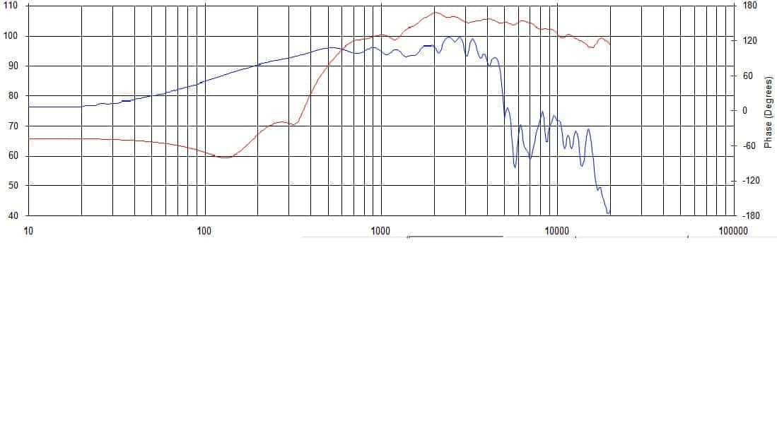

EDIT:
Evo i merenih odziva midbasa i visokotonca bez filtera:
