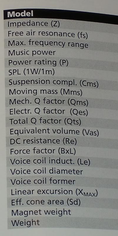

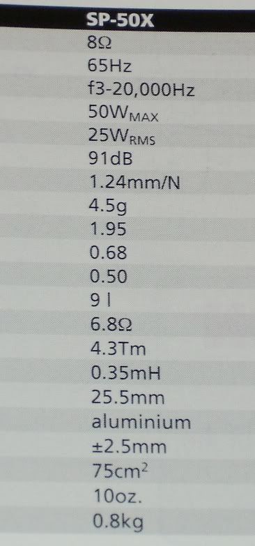

Nabavih monacor sp50x, da sklepam i ja neki fullrange.
Trazim planove po netu i slabo tj. nista.
Pokusavam da unesem u WinISD podatke ali nesto nije u redu, dal mi nesto fali tek uglavnom ne izbacuje mi nista.
Jel moze neka dobra dusa da mi pomogne i posalje fajl ovog zvucnika da ga ubacim u Win ISD?

Ево шта каже каталог:

Заборавих предњи део:
Postavljena slika Postavljena slikaВ
Ево све комплет.

.......ps ... po parametrima koji su ovde prikazani ..... taj zvučnik se može namontirati u nekih desetak litara /DCAAV / sa prilično dobrim odzivom prema dole ......nisam radio simulacije , ali onako od oka ne bi bilo loše a ni preterano komlikovano .......
