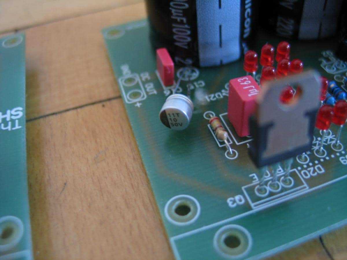

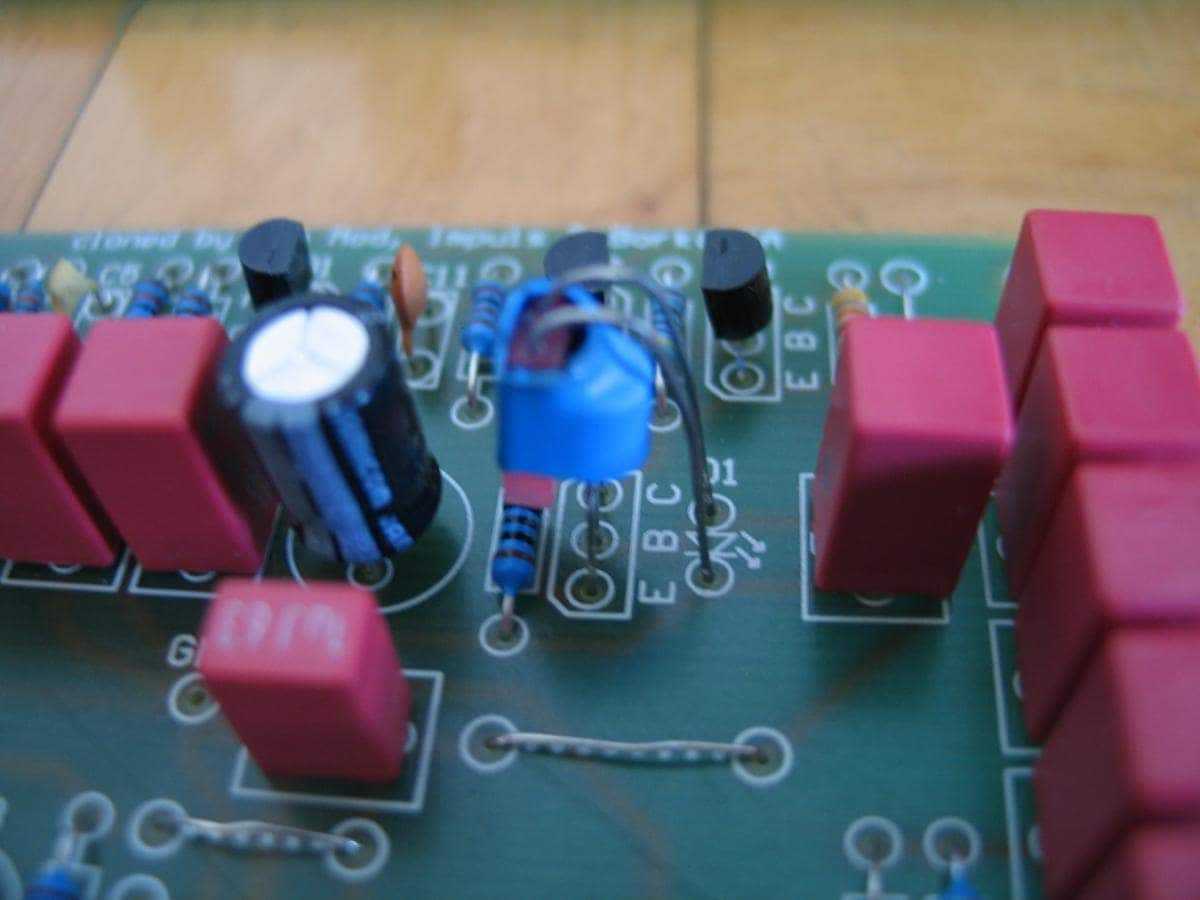

Evo i prve slicice, fali jos par stvari ali bice danas gotovo.
Jedno pitanje kada budem uzimao trafo nema potrebe da govorim da je za audio posto je 80VA i vise nego dovoljno tako da nece biti velikog opterecenja samim tim ni zujanja.
Ovako sam resio diodu i tr.
A ovako je za sad resen kondezator koji ne moze da se uglavi.

Pogledaj porukuShoba, za 21 January 2012 - 12:38, kaže:
Могао си и са доње стране да залемиш.

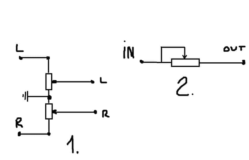

Da li potenciometar da stavim na ulaz ili na izlaz i da ga vezem ovako pod 1. ili 2
Priložena sličica(e)
#15
Sipi
Sipi
    Juma
  • Moderator
  • 4928 Poruke
  • Gender:Male
  • Location:Zemun
    Vanuatu
Na ulaz, povezano kao pod 1.
Veza prikazana pod 2. nije potenciometar, vec se naziva reostat.
Promenljivi otpornik se zavisno od nacina povezivanja, odn. funkcije koju vrsi, naziva ili potenciometar ili reostat.

Pogledaj porukuShoba, za 31 January 2012 - 14:36, kaže:
Овако:

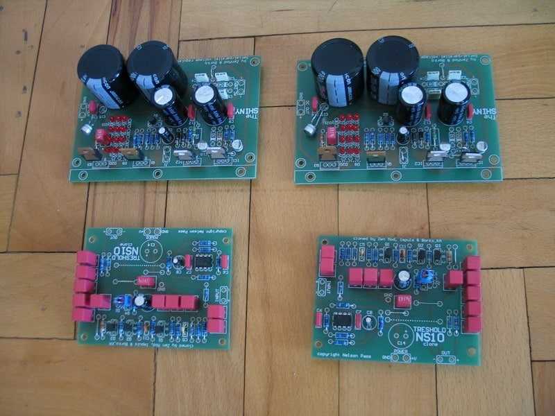

Pitanje pitanje stize, da li treba da se ugase diode u napajanje kad prikacim preamp i da li mogu na zvucnike da probam preamp.
#19
stonE_Cold
stonE_Cold
    stonE_Cold
  • Banovan
  • 10466 Poruke
  • Gender:Male
    Serbia
Pogledaj porukuShoba, za 11 February 2012 - 14:58, kaže:
Можда на слушалице.
#20
ManicP
ManicP
    električar banderaš
  • Član
  • Pip____Pip____Pip____
  • 1117 Poruke
  • Gender:Male
  • Location:Beograd / Aradac
  • Interests:igranje strujom
    Isle of Man
Pitanje pitanje stize, da li treba da se ugase diode u napajanje kad prikacim preamp...
Ne! Ako se zagase diode kada se poveže potrošač, znači da potrošač vuče previše struje za taj šant (limit je struja CCS-a).
Daklem, ili je šant narihtan na premalu struju CCS-a ili nešto ne štima u preampu. Nije zgoreg izmeriti napon na izlazu napajanja u praznom hodu (uključivanje samo na kratko) i po priključenju preampa + fotografije, pa da vorumski lisci bacidu pogled.
...i da li mogu na zvucnike da probam preamp.
Ja to radim unimerom i slušalicama koje imaju potenciometar ~500 Ohm ispred.
EDIT: Pogledao slike ranije u postu. Nadam se da je šajni dobio hladnjake na onim TO-220...
Ovaj odgovor je uređen od ManicP: 11 February 2012 - 15:24
