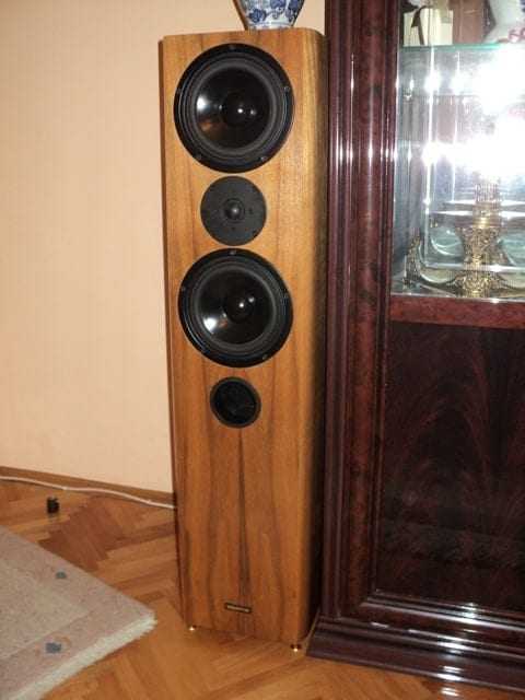

Pogledaj porukuzocky, za 18 January 2012 - 14:14, kaže:
Potrebna pomoć u izradi novih zvučnika.
Ja ti dajem predlog da napravis ove,nece te puno izaci i mogu da se mjere po karakteristikama sa bilo kojim iz ovog ranga.to treba cuti :)
Priložena sličica(e)
