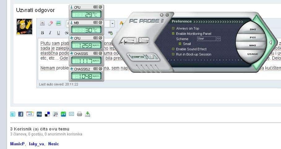

Plutu sam platio oko 400din/m2, onako odsečenu sa rolne širine 1m.
Obložio sam bukvalno sve stranice kućišta, sem rupa za ventilatore, CD rom i kartice pozadi. Treba samo još da skinem bočne strane i da zalepim plutu kako treba, sada je zalepljena onom dvostrano lepljivom trakom. Celo kućište je bilo rastavljeno i ispod svih šrafova su elastične podloške (unutrašnja guma od bicikla, makaze i zumba), gde god se dva metalna dela naslanjanu između je elastična podloška (unutrašnja guma od bicikla i makaze), kavez za diskove je mehanički odvojen od kućšta da ne prenosi vibracije i položen na plutu na dnu odmah iza prednjeg ventilatora i uvezan lastišem da ne bega, ventilatori uvezani/upertlani lastišima za kućište preko gumenih dihtunga (nigde ne dodiruju metal), napajanje ima gumeni dihtung na zadnjoj strani etc, etc... Gde je guma od bicikla bila predebela posao završava i dva tri sloja izolir trake, čak se i to čuje, tj. manje čuje. Delovi su svakako spojeni galvanski spojeni šrafovima pa se ne sekiram zbog toga.
Poenta cele priče je odvojiti sve što pravi vibraciju od kućišta, jer ako se vibracija prenese na lim đžaba poso. Onda se to još malo dampira i pesma. :guitarplayer:
Nemam slike iznutra a mrzi me da se zavlačim pod astal.
Nemam problem sa temperaturama, sem napajanja i Noctua kulera imam napred i nazad još dve 12-tice pristigle sa kućištem i usporene na 50% (matična ima mogućnost kontrole dva dodatna ventilatora) tako da je kućište dobro provetreno. Nije bešumno, ali je dovoljno tiho da ga ne čujem od ambijentalne buke ili sasvim tiho pustim muziku, pa mi je to to.
Kućište je LIAN LI PC-7B Plus, procesor C2D 7200 (65W), Noctua kuler, 2GB ram, pasivna grafa, Antec silent napajanje (nije pasivno hlađeno), 2 HDD-a. Temperature se vide na screenshot-u, ako su tačne to je to...
