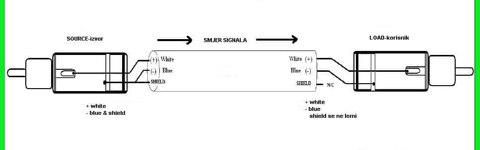

Znam da treba da se spoji ovako ali ne znam zašto?
Dobija se usmjereni RCA to RCA kabl.
1. Šta se dešava ako se ovako napravljen kabl obratno spoji na uređaje?
2. Šta se dešava kada se paralelno spoje bijela i plava na +, a shield na - ?
3. Šta se dešava kad se bijela koristi za +, a plava i shield na - na oba kraja ?

Pogledaj porukurevox, za 15 January 2012 - 19:25, kaže:
1.nista
1a. u slucaju sa uredjajima klase "rdjavu *urcu svaka dlaka smeta" moze se desiti da imas razlicit nivo bruma , zavisno kako okrenes kabel
2.nista
3.nista

No bez zajebancije koja je fora sa ovom konekcijom na slici, nisam je ja crtao no nađoh na netu, jesam malo prilagodio
ili se po netu sprdaju sa narodom
ja sam do sad lemio shield sa jednim vodom a drugi sam koristio za +
aj ponekad sam oba voda stavljo na + sa shield na minus
sad nađoh ovo napravih jedan al ne kontam razliku
mislim mora da ima nešto nisu baš tolko maniti pa da izmišljaju

To se zove simetricni koaksijalni kabel. Za razliku od nesimetricnog koaksijalnog, simetricni ima 5db manji sum. Sirm se spaja na kraju signala a ne na pocetku.

Pogledaj porukuImpuls, za 15 January 2012 - 22:50, kaže:
Eto znao sam da ima nešto
Ne bi se pisalo o tome da nema nešto no se ova DIY banda :oldtimer: zajebava sa svim i svačim :laugh1tooht:
.........Sirm se spaja na kraju signala a ne na pocetku.
Eto znači sad će pravim ovakve kablove (malo li je 5db shuma manje) samo još da pritvrdimo s`koju stranu mu je kraj a s`koju početak

Svejedno je kako ga okrenete ako je nov kabel. Posle nekog vremena se dielektrik polarise i kabel popravi zvuk. Tada cujete razliku ako ga okrenete obratno. Ako je kabel i koristen, a pogresno ga okrenete, samo ce duze vremena trebati da se dipoli u dielektriku polarisu prema kablu.
Na nekom sajtu sam video pravljeni kabel koji je oko sebe imao jos dve zice koje su se kacile na napon i sluzile za polarizaciju dielektrika. To se culo u zvuku.

Kabl ne generise sum - to cini nacin povezivanja. Simetricni kabl se pravi za prenos simetricnog signala (ili balansiranog - signal se propusta po jednom provodniku kakav jeste a po drugom u kontr-fazi, sa ili bez reference na povratni vod/masu). Takav nacin prenosa je otporniji na smetnje sto je narocito uocljivo na velikim duzinama kabla (studijska/pro primena).
Korektno spajanje sirma zavisi od fizicke izvedbe samog sirma i nacina povezivanja vodova u celom lancu veza u okviru sistema. Nekad se bolji rezultati dobiju na jedan nacin, nekad na drugi, nekad mora da se veze na oba kraja (zbog kontinuiteta voda) a nekad je taj kontinuitet potrebno prekinuti pa se ne veze ni na jednom kraju konkretnog parceta kabla. Proguglaj malo, ta tema je sazvakana odavno.

Revox je pitao za rca kabel i tacno odredjeni tip. U slucaju sa slike je simetricni koaksijalni. Za to sam i dao odgovor

Revox, ako te ne mrzi isprobaj to isto, ALI sa punim presekom zice, normalno neke tanje...
Mislim no nisam siguran, da si koristio licnaste kablove?
:rolleyes:
Mislim d tu nije rec o bilo kakvoj polarizaciji u fizickom-hemijskom smislu.
Vec je to samo nacin kako izbeci koaksijalni kabl, a na neki nacin stvoriti dodatni twisted sheild oko kabla
to se moze i ponoviti vise puta sa tom vracenom masom koja se ne spaja...
I po mom misljenju bas zbog toga ima smisla samo ako je u pitanju zica sa punim presekom...
Mislim nema potrebe previse teoretisati kada su u pitanju veoma jednostavni jeftini i brzo izvodljivi testovi...
