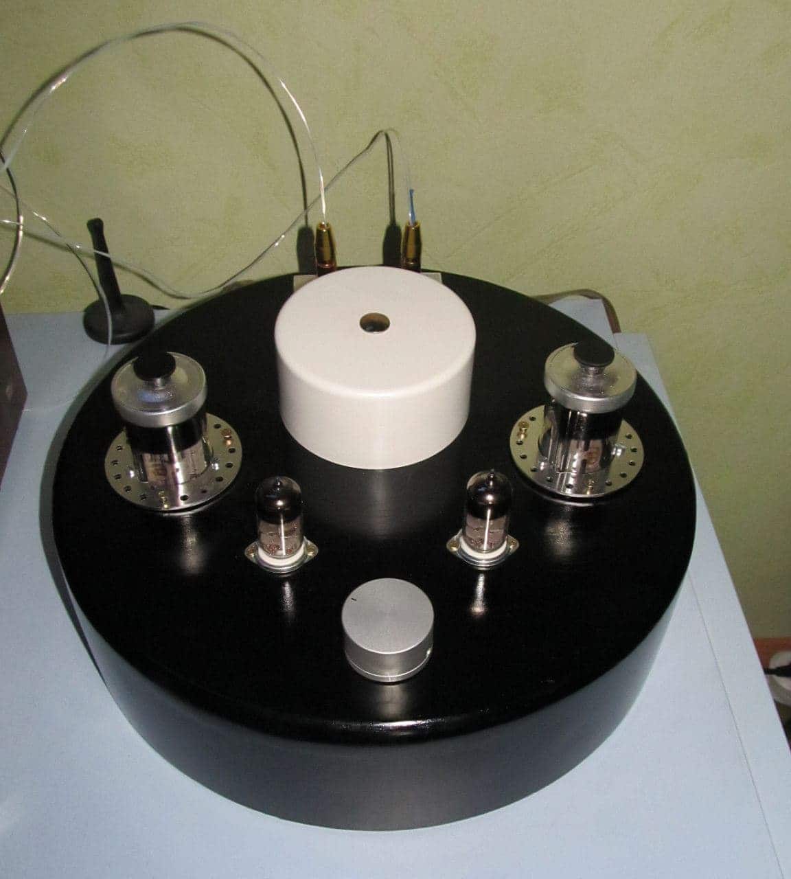

Danas sam završio mali SE sa GU50 i sa 6C3P (6S3P). Snaga 5W. Izlazni OT impendanca 5200. Interstage cap - ruski MBGP-3.
Šemu imam još uvijek u glavi, pošto nemam SW za crtanja šema. Od početka do kraja pojačala ima samo 5 elemenata:
Potenciometar, lampa 6C3P, cap 0.25uF, lampa GU50 i OT. Svira odlično!!!

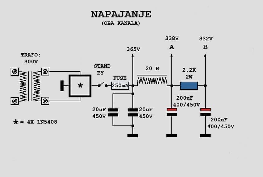

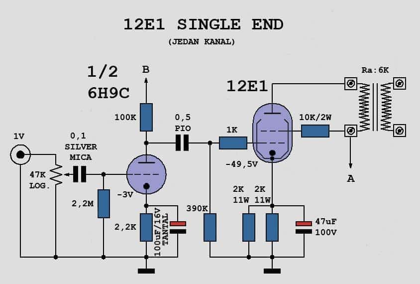

sto se tice seme, evo pogledaj moju, pa ako ti se svidja, ima
i blanko.
i blanko.

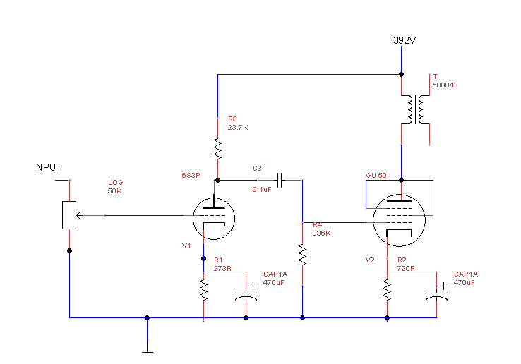

Ovo je moj prvi zaključan projekt sa GU50. Napravio sam više prototipa. Na ulazu sam testirao D3A (u PSE verziji - odlična!!!), 6N23P (super lampa ali nema dovoljno gaina), 6N1P, 6SN7 (u SRPP - super ali nema nema gaina - snaga samo oko 2W), 6N6P. Sve moje variante su u triodi. Drug Istok je napravio i PP verziju (dobio je 18W). Ova GU50 je stvarno dobra lampa. Skoro nije bitno šta imaš na ulazu i izlazu - ona svira odlično. Dva dana nazad sam dobi o C3Gs, pa budem probao i ovu lampu na ulazu. Od edcora cekam ulazne trafote unbalanced to balanced - u planu imam, da probam uradit PP variantu koja ce bit sasvim simetrična od početka do kraja:
Trafo-D3A-CAP-GU50-Trafo.
Sax: tvoja sema je skoro identicna mojoj. Ja sam koristio katodni otpornik od 720Ohm (2 x 360 ruski Wire) + cap od 470uF, a B+ mi je 392V. Napajanje CLC - L=prigušnica od neonskih lampi (36W).

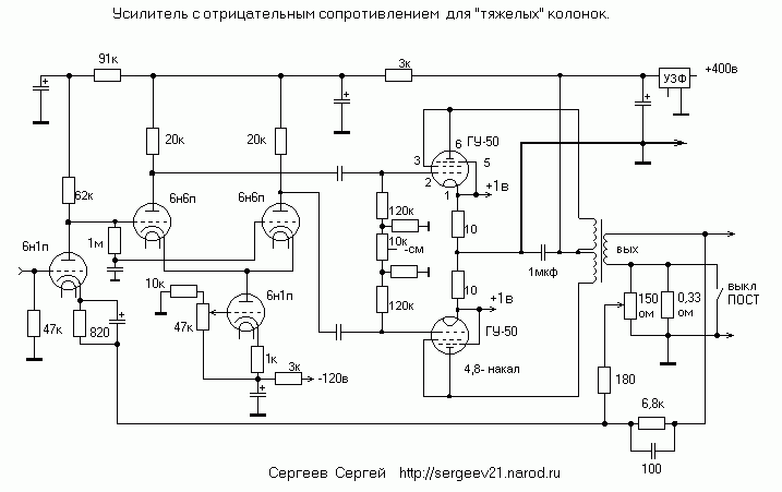

PP: evo prva šema: 6N3P+6N6P, druga 6N1P+6N6P
