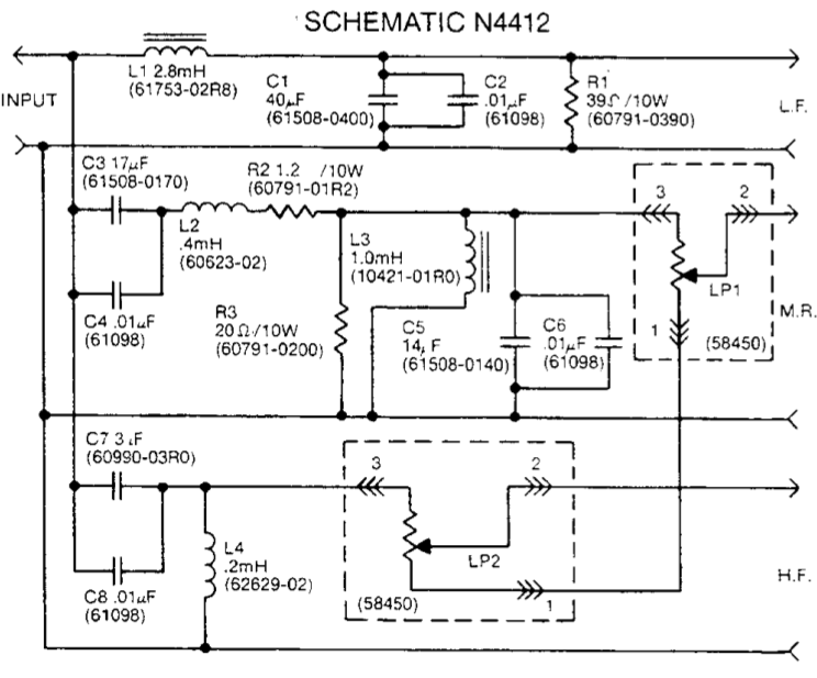

По овој другој шеми бас свира ниже, тјс. ниже је одсечен и нису само кондезатори у питању, ту су и пригушнице које нису исте вредности.

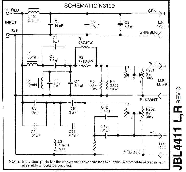

Daj nek mi neko malo razjasni zvucno ove tri skretnice, konkretno ovi kondenyatori na niskim , inace drjveri u ovim kutijama su isti a i dimenzija kutije

Ovaj mi je sve seme obrisao, Privrženost jbl4412 crossover.pngPrivrženost jbl 4411 crossover.jpg
Nisam ih ja obrisao... Bilo je (izgleda) grešaka u radu Forum-a. Zato sam se i jurio da ih sačuvam duže nego što je trebalo...
