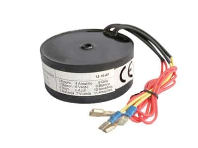

Da li neko zna kako se radi zalivanje transformatora u lak ili epoxy smolu? Da li je to izvodljivo u kucnoj varijanti? Pretpostavljam da bez vakuma nema smisla to raditi jer lak nece dovoljno prodreti. Krajnji cilj je da postignem da trafo izgleda kao na slici. Naravno, nije cilj sam izgled, vec sprecavanje da trafo ikada prozuji i smanjenje EM polja oko njega.

И Ја сам као Сипи направио договор са Трафком у вези трансформатора и наручујем увек за 40% снажнији трансформатор.
Иначе нису потребни никакви компресори ако се залива, једноставно потребна је расклопива кутија.

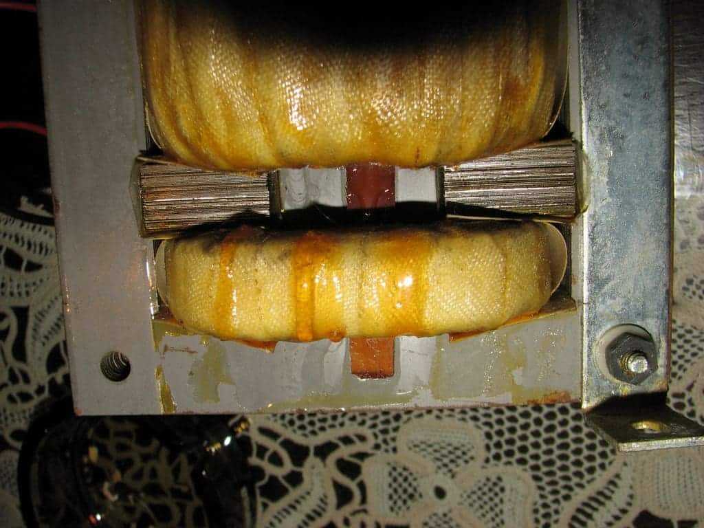

Čitam, revox. Na kutiji lepo piše "silikon kaučuk za izradu negativ kalupa složenih oblika". Dakle ne služi za zalivanje transformatora. Nisam radio sa tim ali bih po sastavu rekao da je to previše gusto za ovu namenu. To ne bi prošlo ni do trećeg sloja namotaja. Tu bi trebalo nešto što je veoma retko dok se ne osuši ili zapeče, da se "uvuče" do jezgra i između limova jezgra. Kakav lak vikleri koriste za namotaje motora? Možda bi to bilo prihvatljivo rešenje.

Ovako nešto...
Na ovom su zaliveni samo namotaji.

Šelak?

to što si okačio je klasa laka za impregnaciju.
znači prvo raskrstiš šta uopšte hoćeš, posle je već lako.
