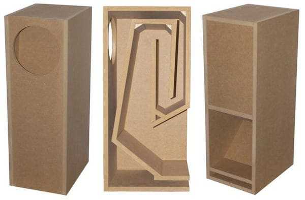

Dosao sam u posed pomenutih Horn kabineta,kabineti su veoma dobro odradjeni,e sad pitanje je sta staviti u njih,na pamet mi je pao Sonido sfr 145-8 ili sfr 200-8 ali potrebna mi je pomoc da ne idem na slepo..............ako imate i neki drugi predlog pucajte

volem ja Sonido ali - taj kab je pravljen za Lowther
http://www.spectrumaudio.de/index.html
ako bi hteo sonido ( za koliki lowther je taj cab - mrzi me da pretrazujem ?) bi morao da prilagodjavas zapreminu komore
za Sonido treba nesto veca komora

Zen Mod, za 06 January 2012 - 16:28, kaže:

u tom slucaju manji od SFR200 ( keramika ili alniko ) ne dolazi u obzir
dakle - ako mislis na Sonido , racunaj da treba korigovati komoru ....... na uvo ili merenjem , tvoj izbor
generalno - kad je FR dirver u pitanju - pri izboru primat ima sam driver ........ a koji kabinet - to je sekundarna stvar po vaznosti
hocu reci - prvo biraj brand , onda u skladu sa izabranim resavaj kabinet ;
obrnuto je malo zezzzznuto

Sale, mislis za Sonido treba VECA komora?!
Jel komora u Ayona je znacajno veca od one u MauXII...Da li zbog toga ili (verovatno) zbog jos par drugih stvari ali Ayon je znacajno bolja kutija sa SFR200 drajverom.

Moze i neka preporuka za neki drugi full range drajver za koji smatrate da bi dobro radio u pomenutim kabinetima samo da nije Lowther,to mi prevazilazi budzet samo tako..................evo kako izgleda.........

mea culpa - mislih veca al' sam kucao kako jesam
editovao sam svoj post
ipak - u ovom slucaju ne mogu da tvrdim da li veca ili manja , ali sigurno je da treba doterati komoru za svaki drugi korisceni driver
